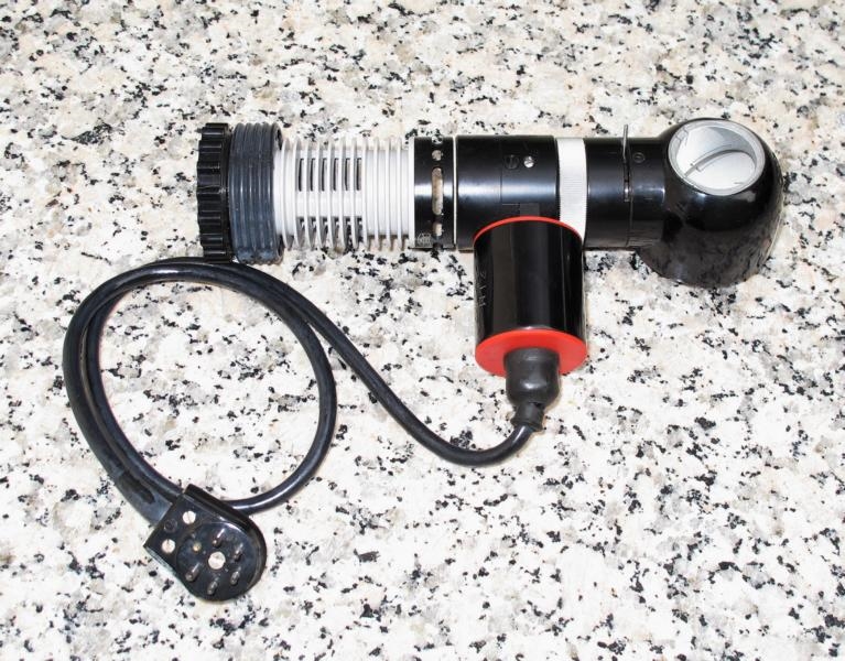

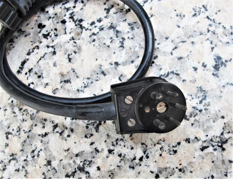

das ist der berühmte Zeiss Blitzdoppelkollektor. Geniale Konstruktion. Ich habe hier einen, bei dem der Blitzgenerator fehlt. Diese Variante kenne ich nicht. Auf dem 5Polstecker steht hinten drauf "Hirschmann".
Kennt jemand diese Variante und hat jemand eine Abbildung des zugehörigen Blitzgenerators? Es ist keine Eintagsfliege ich habe 2 davon!

Das ist die Variante vor der Konstruktion von Metz, ich habe zwei Schieber aus der Serie. Zu erkennen am runden, roten Teil ...
Die Schieber aus beiden Serien passen, sind aber elektrisch nicht kompatiebel. Das stört bei mir nicht da ich eine andere Blitzröhre verwende ...

das ist die ältere Mikroblitzausrüstung von Zeiss.
Es fehlt der Generator Ukatron UN 60 (39 29 01), umschaltbar von 30 Ws auf 60 Ws, Leuchtzeiten 1/3000 s und 1/2000 s.
Zur Verwendung mit modernen Kameras ist für die Auslösung ein Elektronikteil notwendig, das die Spannung am  Synchronkabel zur Kamera von 375 V auf max. 12 V herabsetzt - sonst macht diese nur einmal ein Bild und nie wieder...
Generatoren UN 60 habe ich noch, und auch die Schutzelektronikteile...

ich habe auch diesen Generator, verwende den Kameraauslöser aber nicht wegen der genannten Spannungsprobleme. Wie könnte man das lösen? Gibt es einen entsprechenden Spannungsreduzierer (wo?), oder kann mir jemand die Belegung des Steckers sagen (Schaltbild). Dann könnte man eine externe Spannungsquelle verwenden. Vielleicht gibt es auch bereits eine perfekte Lösung für das Problem.
Würde mich über Ratschläge freuen.
