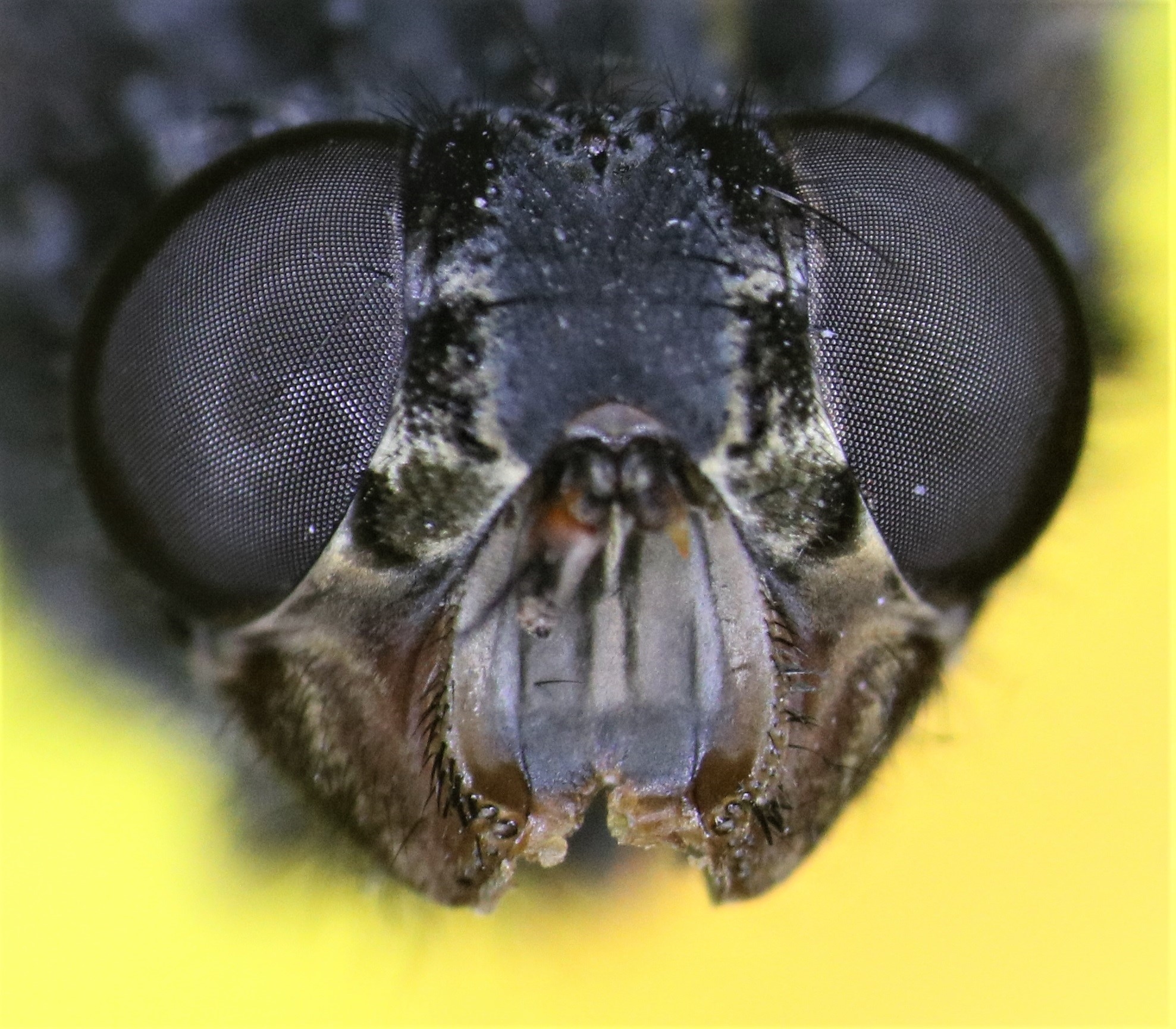

OK, jetzt wo ihrs sagt  ;)... hier nochmal ein ungestackter Bildausschnitt bei kleiner Vergrößerung:
Das gelbe ist übrigens Knetgummi, indem die Stecknadel zum Aufspießen der Fliege steckt.

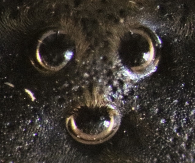

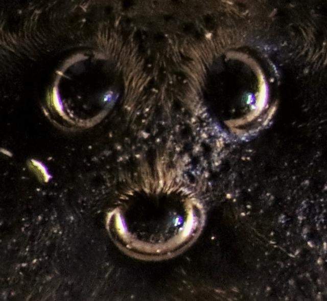

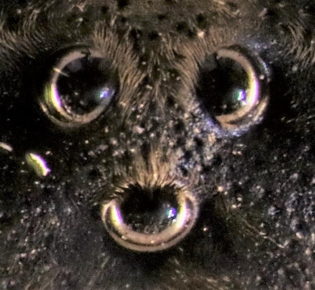

Mein Jansjös-Paket ist heute gekommen und ich hab nochmal die Wespenstirnaugen fotografiert. Es ist jetzt "anders":
vorher (mit Ringlicht):
jetzt (mit Jansjös und halbem Joghurtbecher als Diffusor) - Einzelbild:
und ein Stackingversuch:
etwas aufgehellt:
Meiner Meinung nach ist es nicht unbedingt schlechter geworden, oder?  :)
(Der Wackeltisch und -boden sind leider immer noch da. Und ich hab mir auch nicht viel Zeit genommen, wollte schnell ein Ergebnis sehen.)

Linuxpenguin
Hallo Diana,
Du solltest deutlich diffuser im Licht werden.
Hier helfen Joghurtbecher, Trinkflaschen, Zellstoff und Papier.
Die Flaschen von den Mü.... aus dem Allgäu eignen sich bestens.
Wie lange belichtest du?
Welche ISO?
Welche Vergrößerung zeigt dein Ausschnitt?
