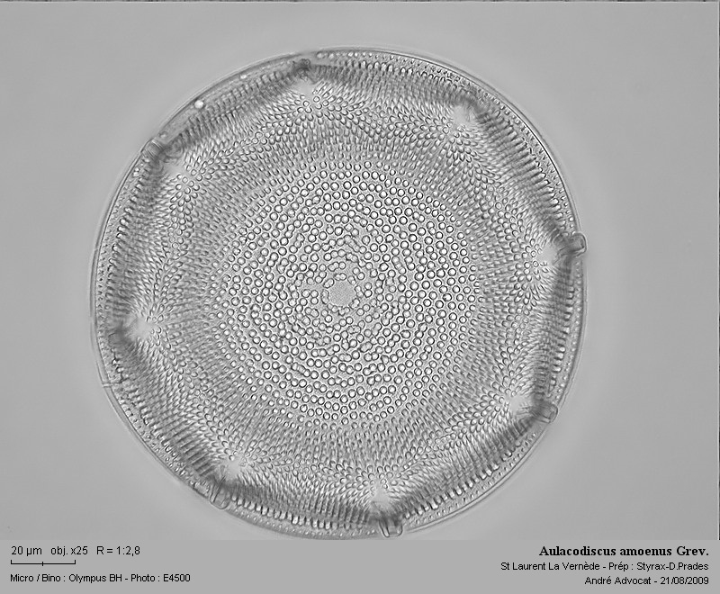

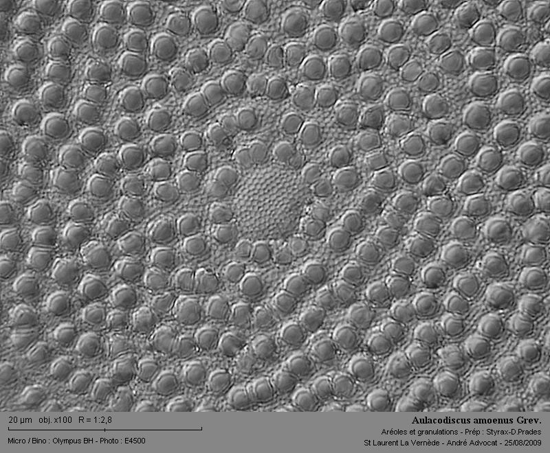

Provenant de St Laurent La Vernède , Aulacodiscus amoenus Grev. , espèce marine fossile, est une diatomée centrique à valve ronde présentant sur cet exemplaire 8 processus disposés sur une zone bombée paraissant octogonale.
Des aréoles au nombre de 4 à 5 /10µm, ornent la surface des valves.Diamètre des aréoles: 2.5µm
En regard des processus, ces aréoles forment deux rangées à disposition radiée vraie sur la zone bombée pour se perdre en une organisation plus ou moins centrique à l'intérieur de la valve.
Une petite zone sans aréoles mais granuleuse est délimitée au centre de la valve:
Herkommend aus St Laurent La Vernède (Gard, France) ,Aulacodiscus amoenus Grev,   fossile marine Art , ist eine runde zentrike Diatomée   . 8 Fortsätze liegen auf einer scheinend oktogonale Erhoberung.
Aréolen ( 4 bis 5 / 10µm ), schmücken die Oberfläche der Schale. Durchmesser den Aréolen: 2.5µm.
Im Vergleich zu den Prozessen bilden diese aréolen zwei Reihen zur wahren gestrichenen Verfügung auf der herausgestreckten Zone.
Eine Kleine Zone  ohne Aréolen aber körnig, ist im Zentrum der Schale abgegrenzt:
Die Fortsätzen :

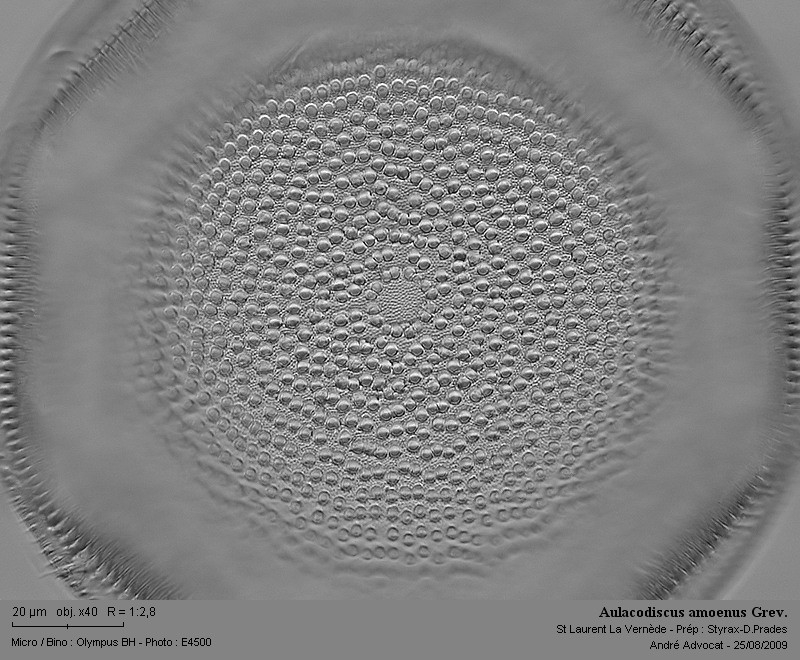

Die Innere der Schale mit den Aréolen und Granule (20/10µm)
Aréolen und Granülen noch näher:
Präparat : Styrax -Dominique Pradès

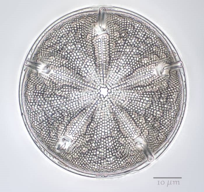

ein toller Beitrag und super Aufnahmen. Aus einem Präparat von R. Nötzel kann ich auch eine Aulacodiscus beisteuern.
Erster Versuch mit CombineZM. Aus 190 Einzelbilder gestackt - da war CombineZM wohl überfordert.  :o
Aulacodiscus archangelskianus Witt , Sengilei Russland marin / fossil
Schon besser kam Helicon Focus 4.8 damit zurecht. (gleicher Bildstapel)
CZJ Apo 40/0,95 Kamera DBK41
Und auch noch die 3D Ansicht - etwas gewöhnungsbedürftig, entspricht aber doch gut der Realität.
Versuche einer besseren Auflösung mit anderer Technik hat sich das Objekt kräftig widersetzt.  :-[

Paüle : Du hast uns den Weg zu St Laurent La Vernède gezeigt   ( http://www.lenaturaliste.net/forum/viewtopic.php?f=258&t=3439 ) ! Danke an dir !!
Peter : Schöne Bilder !Das letzte ist verblüffend!
Bilder 1 und 3 lassen ahnen dass Aulacodiscus  2 mal 5 Fortsätzen besitzt : Das zweite Bild zeigt dass  sich die 5 in die länge ziehen: so siehen sie richtig aus , denke ich....
Dieses Beispiel zeigt wie die Stacklogiciel nicht immer die Realität zeigen ! Helicon hat hier besser gearbeitet !
