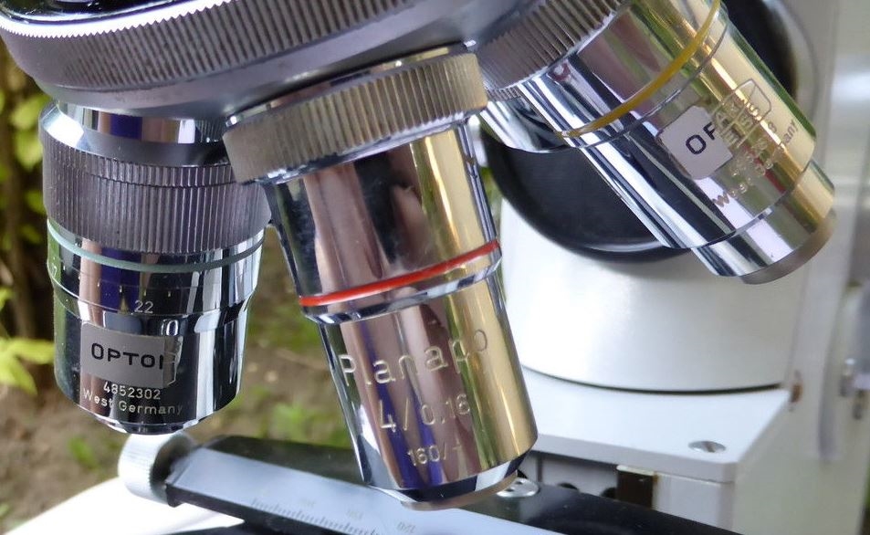

sushidelic
Zum Thema Opton und Aufkleber - ein Bild weiter auf Ebay nach dem von Peter gezeigten sieht man, dass es sich wohl lohnt, einmal nachzusehen, was sich unter den Aufklebern befindet. Logo ist also nicht prinzipiell ausgeschliffen.

So war dann heute nochmal in meinem Lager =)
Habe euch mal wieder etwas mir völlig unbekanntes mitgebracht. Ich denke ihr werdet es aber wieder schnell meistern.
Kommen wir zum Quiz: Was ist das? xD
https://picload.org/view/rpiwgrpw/img-20170715-wa0012.jpg.html
https://picload.org/view/rpiwgrwi/img-20170715-wa0007.jpg.html
https://picload.org/view/rpiwgdgl/img-20170715-wa0010.jpg.html

Hallo -
das ist ein Revolver-Mikroprojektor, der mal der Stolz jedes Uni-Hörsaals war, wenn man ihn sich leisten konnte.
Heute leider obsolet. Verwertbar daran sind evt. die Objektive, darunter auch Luminare - aber leider ohne Irisblende, deshalb nur beschränkt zum Fotografieren tauglich.

Für die fleißigen Mitleser, ich habe mal die Optiken in eine Liste zusammengefasst (Sie verteilen sich denke ich auf die 2 Mikroskope: Phomi und das chirurgische)
opton     KPL 8x
opton     Ph 3   Plan-Neofluar 63/0,90   460813-9903
opton        Plan 2,5/0,08 Pol      460118-9902
opton        Epiplan 100/1,25 oil      462005-9903
opton     Ph 2   Plan 40/0,65      460711-9902
opton        10/0,22 pol      460408-9901
opton     Ph 2   Plan 25/0,45              460611-9902
opton        Plan 2,5/0,08              460110-9906
opton     ph3   Plan 100/1,25 oil      461911-9902
opton        Epiplan 4/0,1 pol      46 20 01-9901
opton        Epiplan 40/0,85 pol      462004-9902
opton        Epiplan 8/0,2 pol      462002-9901
opton        Epiplan 16/0,35 pol      462003-9902
opton        Neofluar 25/0,60 pol   460628
opton        40/0,85 pol              460708-9902
opton        100/1,25 oil pol      461908-9902
Vllt. kann ja jemand was zu diesen Funden sagen, es ist für mich schwer trotz Internet die Qualität (?) einzuschätzen.
