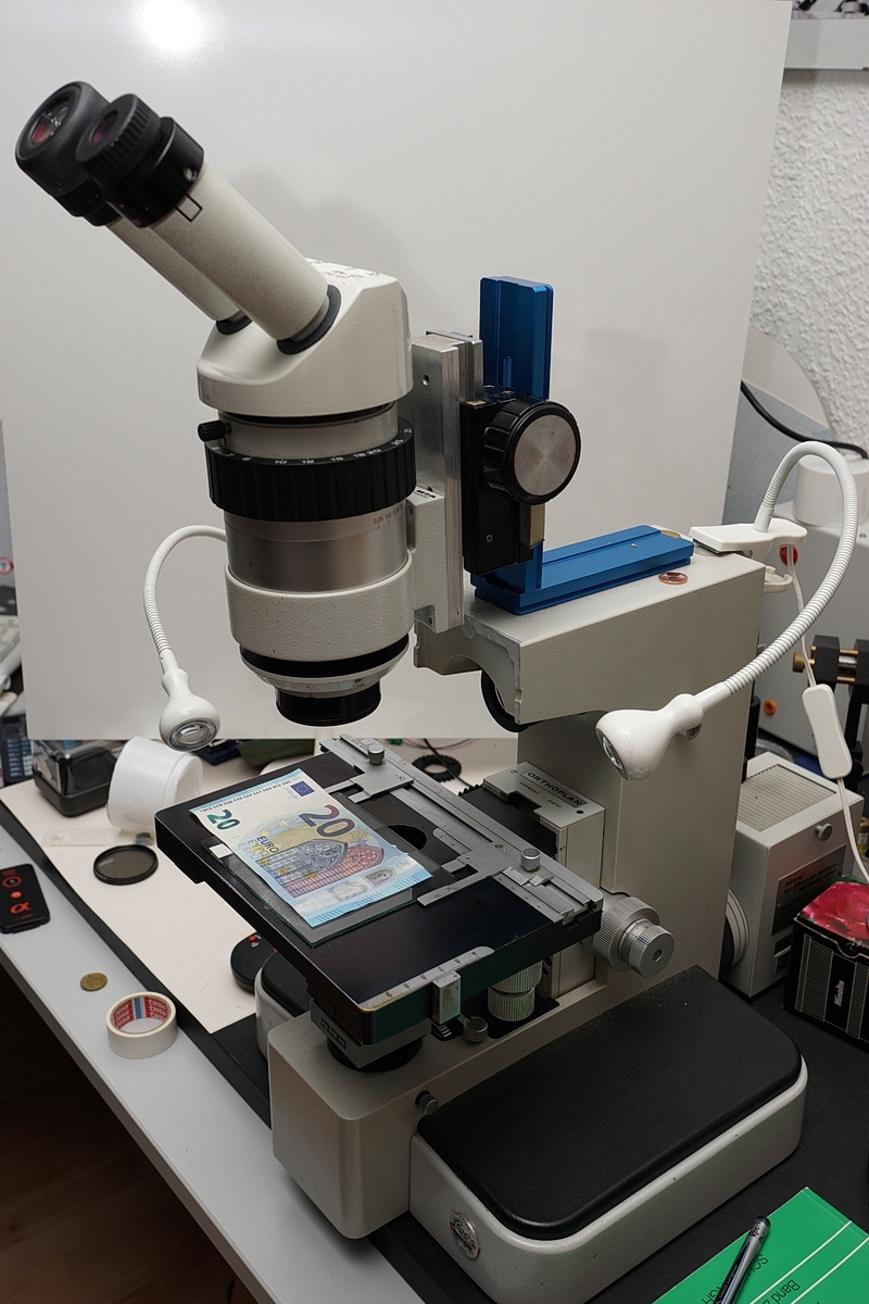

das Stereomikroskop mit Trieb  muss auch mit dem Mikroskop-Stativ verbunden sein. Ich habe dafür diese Lösung:

Hallo Rolf,
das ist ja eine super Idee, nun ist mir klar, wie ich meine beiden Orthoplane nutzbringend einsetzen kann :)

Ulf Titze
... oh mein Gott! Es ist so schön, wenn der Schmerz nachlässt!
... das .... das .... das - das war mal ein Orthoplan! Die werden nicht mehr hergestellt!
Ich gebe zu: auf diese Idee kommt wirklich nicht jeder! Frisst Du auch kleine Kinder???? (bitte nicht ernst nehmen!)

Hallo Alfred,
wenn Du die Idee von Rolf aufgreifen willst, ich hätte da ein schönes Orthoplan.
Herbert

Hallo Rolf,
Eine Selbstanzeige!!! Prima!
Das nächste Tribunal zum Member-Ausschluß wegen unehrenhaften Mikroskpoikerverhaltens werden wir wohl im Lindlarer Raum stattfinden lassen, dort scheint mir die Dichte der Frevler besonders hoch zu sein....Orthoplan-Säger....Mikroskop-Abduscher.... und wenn ich so etwas sehe! Unglaublich!
Wusstest Du nicht, dass das Zersägen bis zum Dialux frei ist, jedoch ab Ortholux II einer Genehmigung bedarf (die beim Orthoplan nie erteilt wird?)
Fassungslose Grüße
Ulf Titze

Jens Jö
Hallo Rolf,
jawollll, so habe ich mir das in etwa vorgestellt.
Noch schöner wär's, wenn man die Funktion beider Mikroskope erhalten könnte. Einen Kopf wegschwenken, den zweiten reinschwenken.
Ich glaube nicht, daß die beiden mechanisch miteinander verbunden sein müssen (sofern Du keinen Holzfußboden hast und neben der Straßenbahn wohnst).
Aber schön, sehr schön,
Alfred
Guten Morgen
Bei Olympus gibt ds die Triebeinheit für die BX und gab es die Triebeinheit für das bH2 für unter anderem zu Kaufen. Die passt an das klassische Rundrohr und bietet auf der anderen Seite 4 Gewinde für eine Eigenadaption. Damit kannst Du dann einfach am Rundrohr den Kopf tauschen. Einmal Auflichtmikroskop und einmal Stemi.
Ich habe beide Triebeinheiten in der Bucht günstig kaufen können, die gibt es immer wieder ...
Im Olympus BHM Prospekt z.B. siehst Du diese Triebeinheit mit Mikroskopobjektiven im Einsatz.
Die Teile werden immer wieder als genaue Makroschlitten eingesetzt, im Bereich über 1:1 eine tolle Möglichkeit. Neu kostet der BX Teil ein Vermögen ...
Da eine kostengünstige Lösung gesucht wird, die Säge ist da für mich durchaus eine Option. Gute, alte Stative gibts sehr kostengünstig, da ist der gute Tisch schon teurer.
