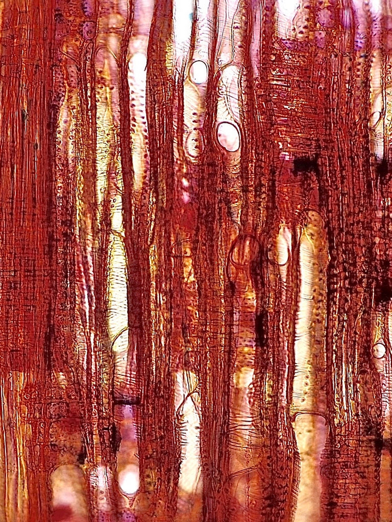

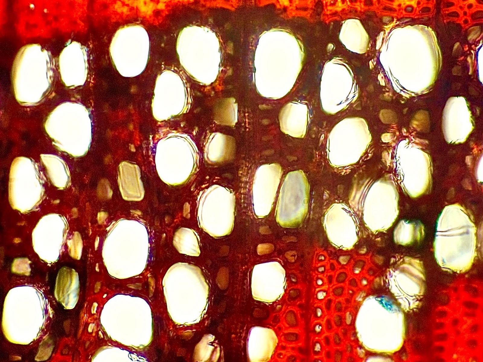

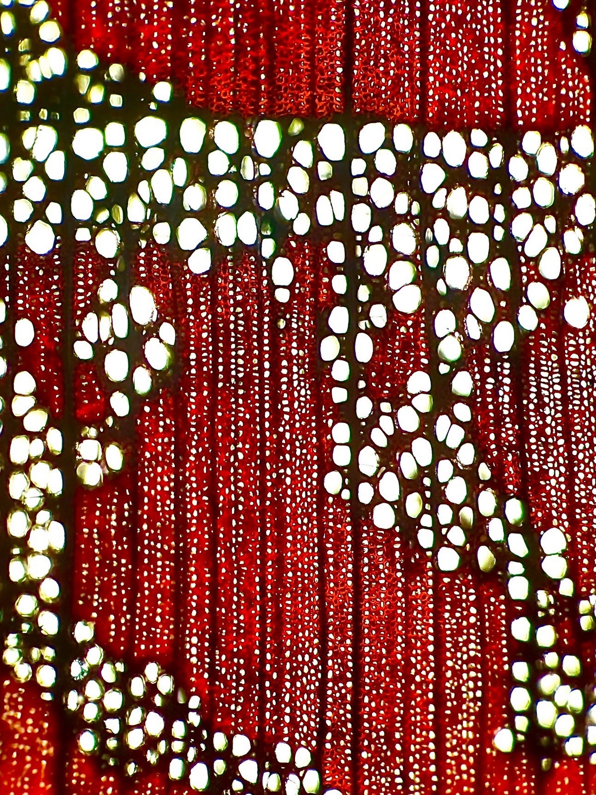

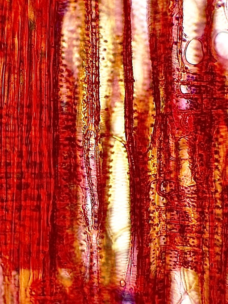

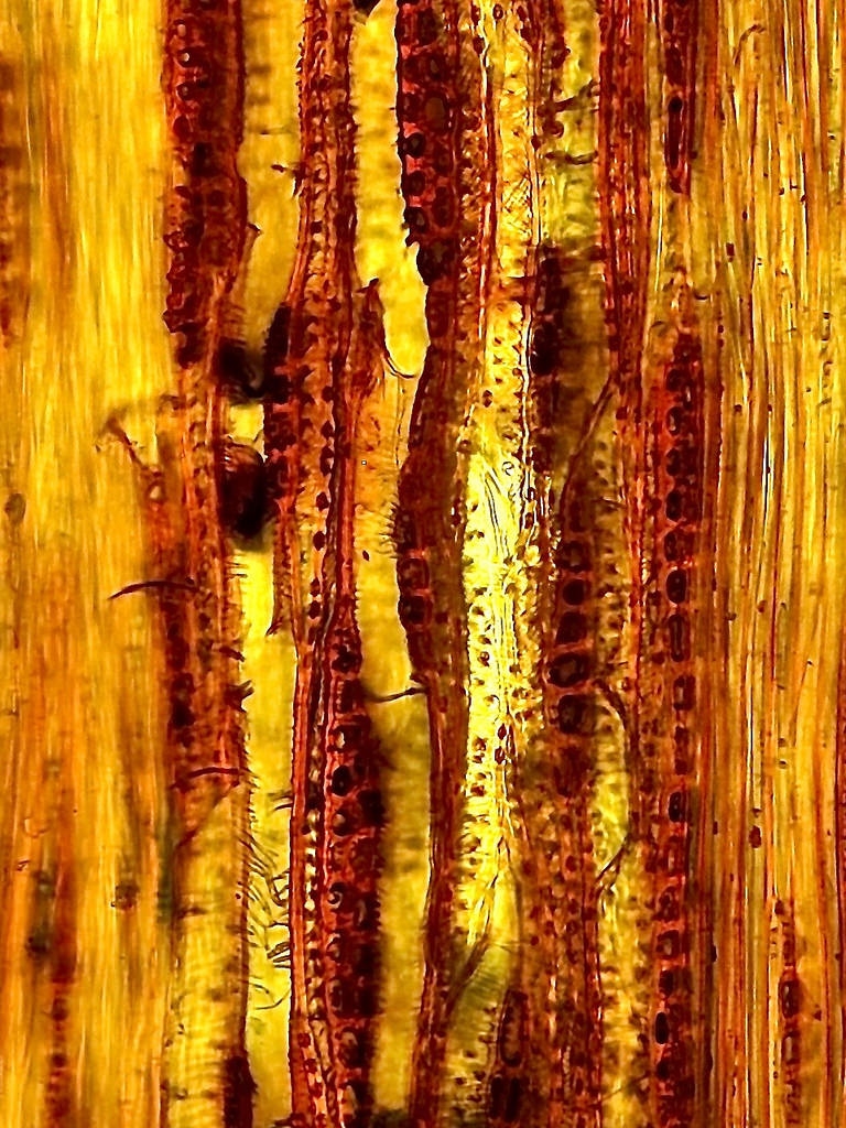

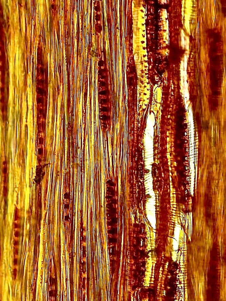

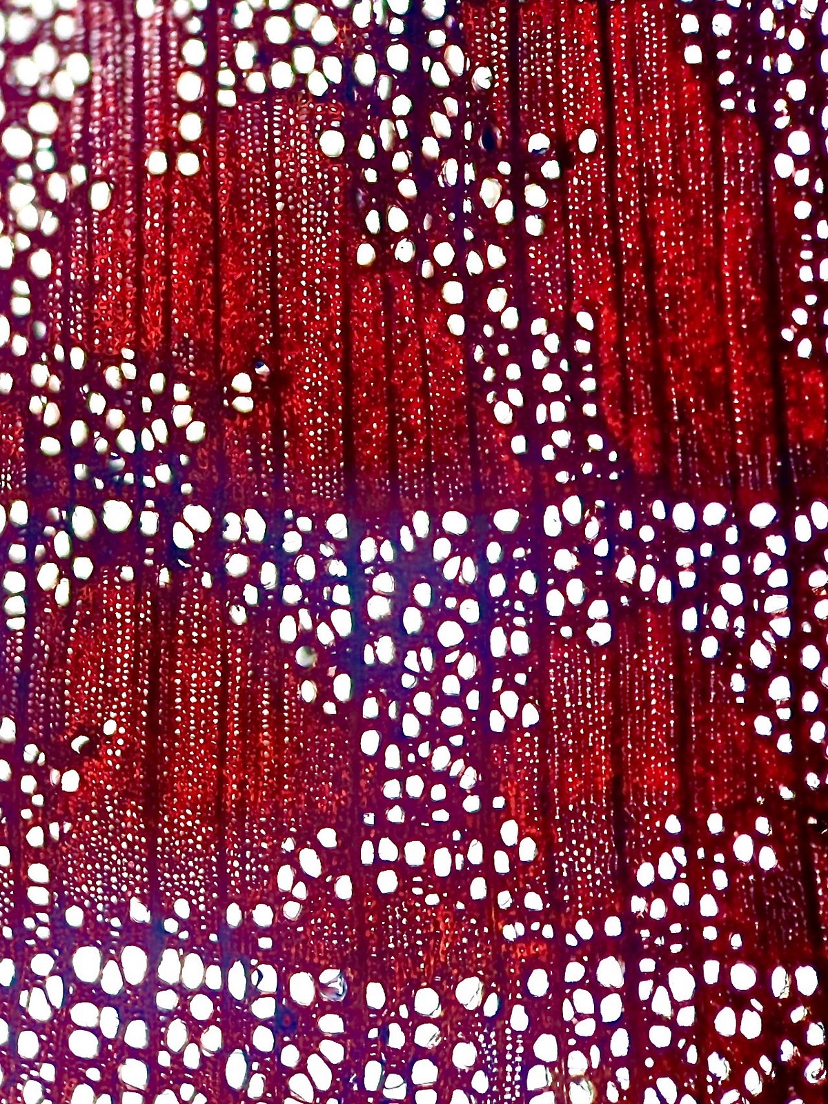

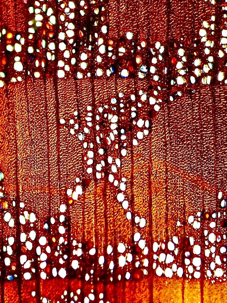

Anmerkung zur Färbung mit Etzold-FCA :
Die Quer-und Tangentialschnitte wurden 4 Minuten und die Radialschnitte 8 Minuten gefärbt, mit destilliertem Wasser
gut gespült und dann in destilliertem Wasser mit Deckglas mikroskopiert und fotografiert.
Leider ist dabei nicht die schöne diagnostische Färbung entstanden, wie sie Bernd Miggel in seinem Buch zeigt.
Ich werde daher bei weiteren Arbeiten mit der Färbung etwas experimentieren.

unkenheini
Moin Jürgen,kann es sein das das Wasser den Farbstoff entzieht.Das Dfferenzieren(?)der Farben wird ja durch wasserfreien Alkohol gestoppt. Viele Grüße Jörg
Mit freundlichen Grüßen
Jörg G.
ZitatMoin Jürgen,kann es sein das das Wasser den Farbstoff entzieht.Das Dfferenzieren(?)der Farben wird ja durch wasserfreien Alkohol gestoppt. Viele Grüße Jörg
Nein das kann nicht sein. Es wird mit wasserbasierten Farblösungen gefärbt. Differenziert wird mit verdünntem Alkohol ca 70%. Es ist richtig, dass wasserfreier Alkohol (egal ob Ethanol oder Isopropanol) keine Farbe auszieht.
Die Farblösung stammt von mir ich werde mal eine Testfärbung machen mit der Charge, die Jürgen bekam. Wenn da dann auch blau fehlt raufe ich mir die Haare und Jürgen bekommt Ersatz.
Schrodt
ich gehe davon aus, dass deine gelieferte Farblösung in Ordnung ist. Wahrscheinlich mache ich etwas falsch, ich weiß allerdings noch nicht " was " ?. Beim letzten Bild sind ja auch Blautöne drin !

Lieber Klaus im Westen, im badischen Osten!

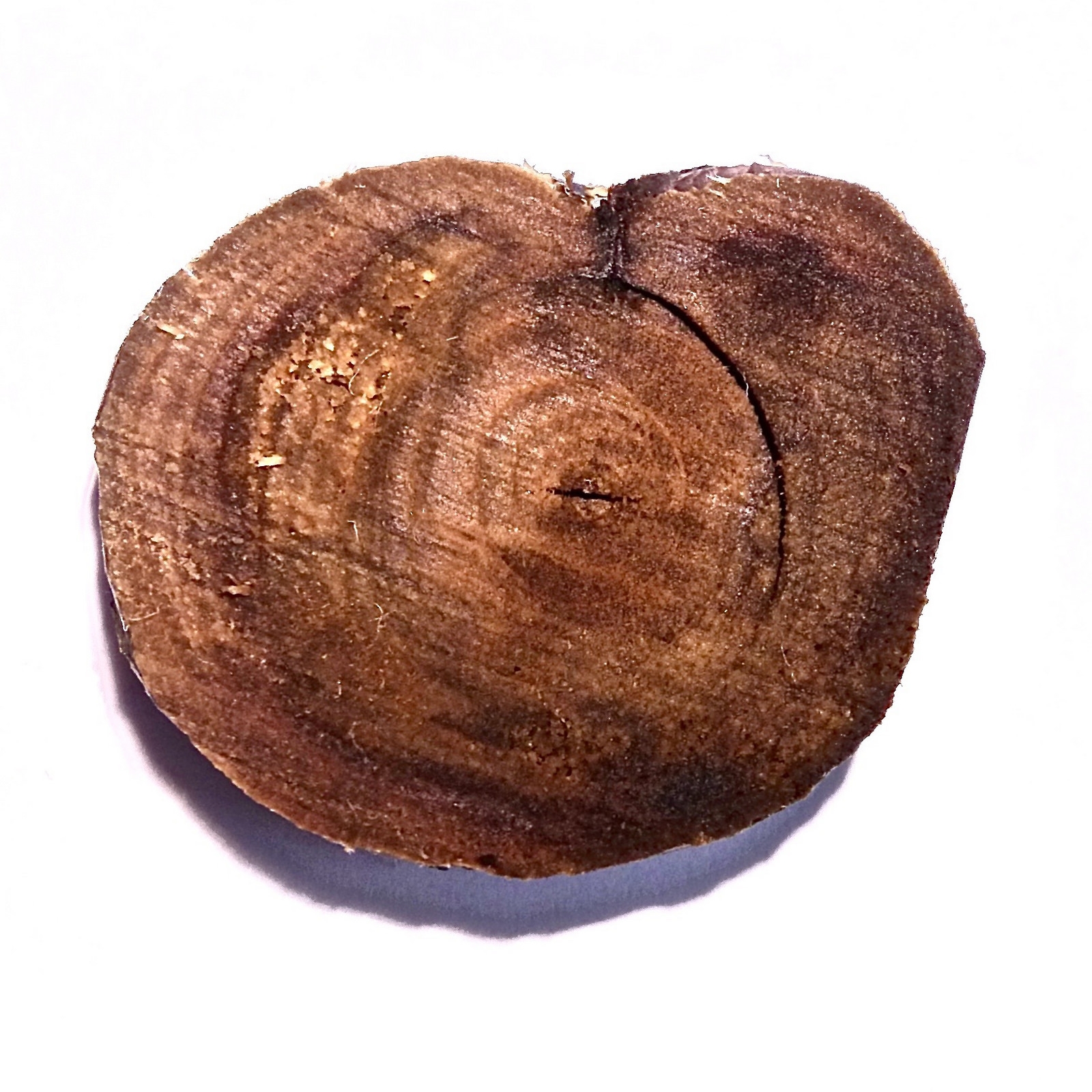

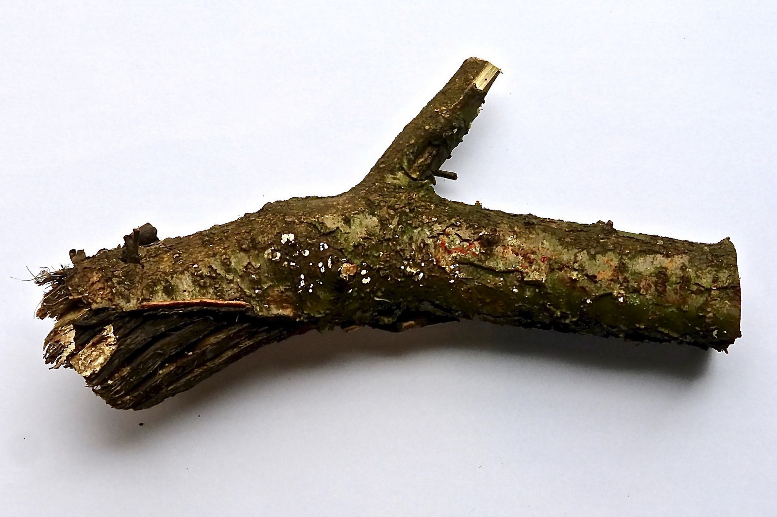

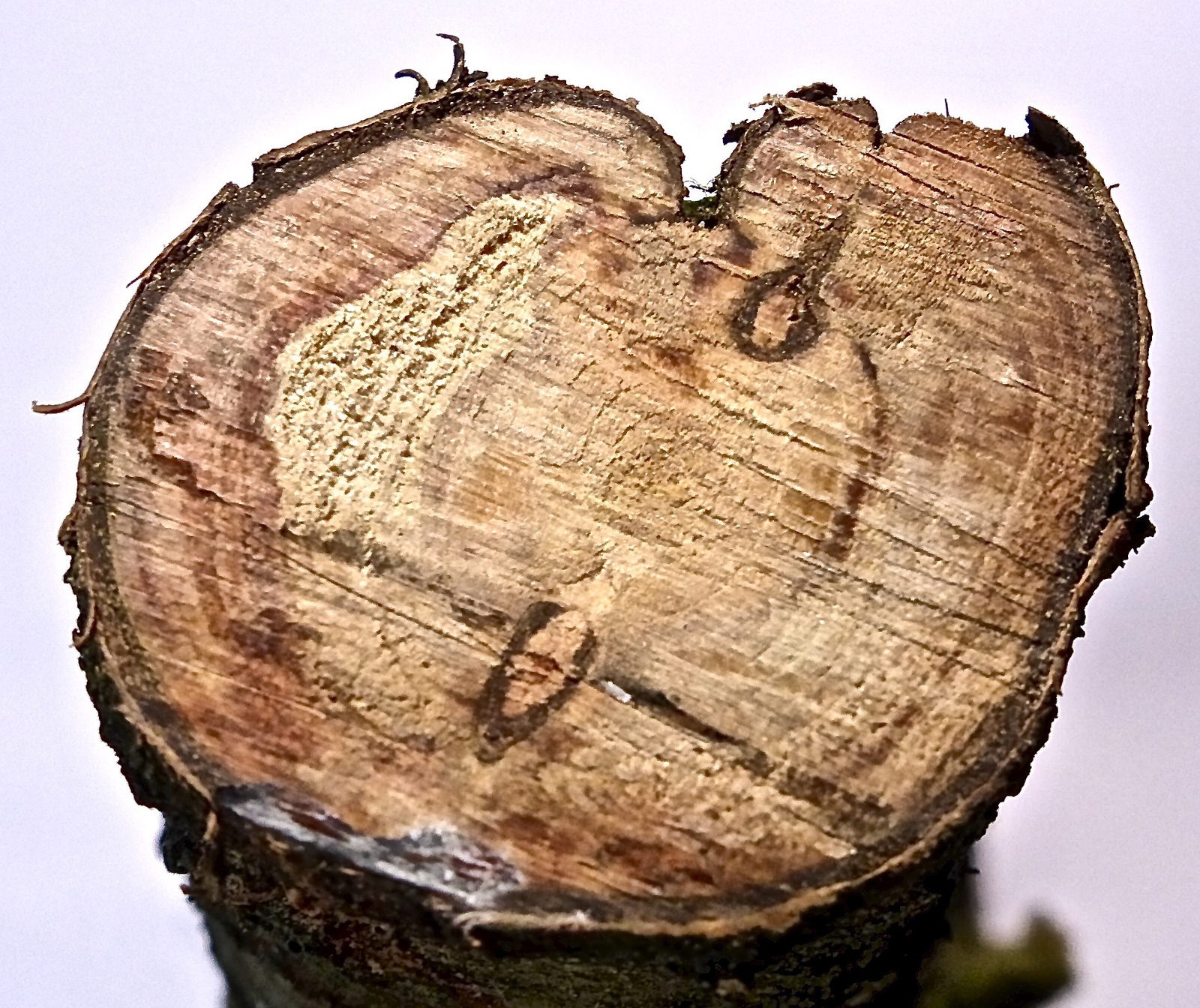

Der Jürgen aus Hemer zeigt auf Bild 1 und 2 seines Beitrags die Schnitt- bzw. Sägefläche seines Baumes, von dem er seinen Zweig bzw. Ast entnommen hat. Das ist doch durchgehend verholztes Material. Wo soll davon etwas blau angefärbt sein? Astrablau zieht doch nur auf unverholztes Gewebe auf! Da wundert es mich nicht, daß kein Blau in den Präparten ist.
Grüße aus Oberbayern!
KH
du magst schon richtig Recht haben, darauf habe ich garnicht geschaut. Ich nehm halt immer nur wenig-jährige Zweiglein, da sieht es natürlich anders aus.
Ich mach also jetzt erst mal gar nix, das ist eh meine Lieblingsbeschäftigung. Und für die Haare geh ich lieber zu meiner Lieblinggsfrisörin. ;)
Schrodt

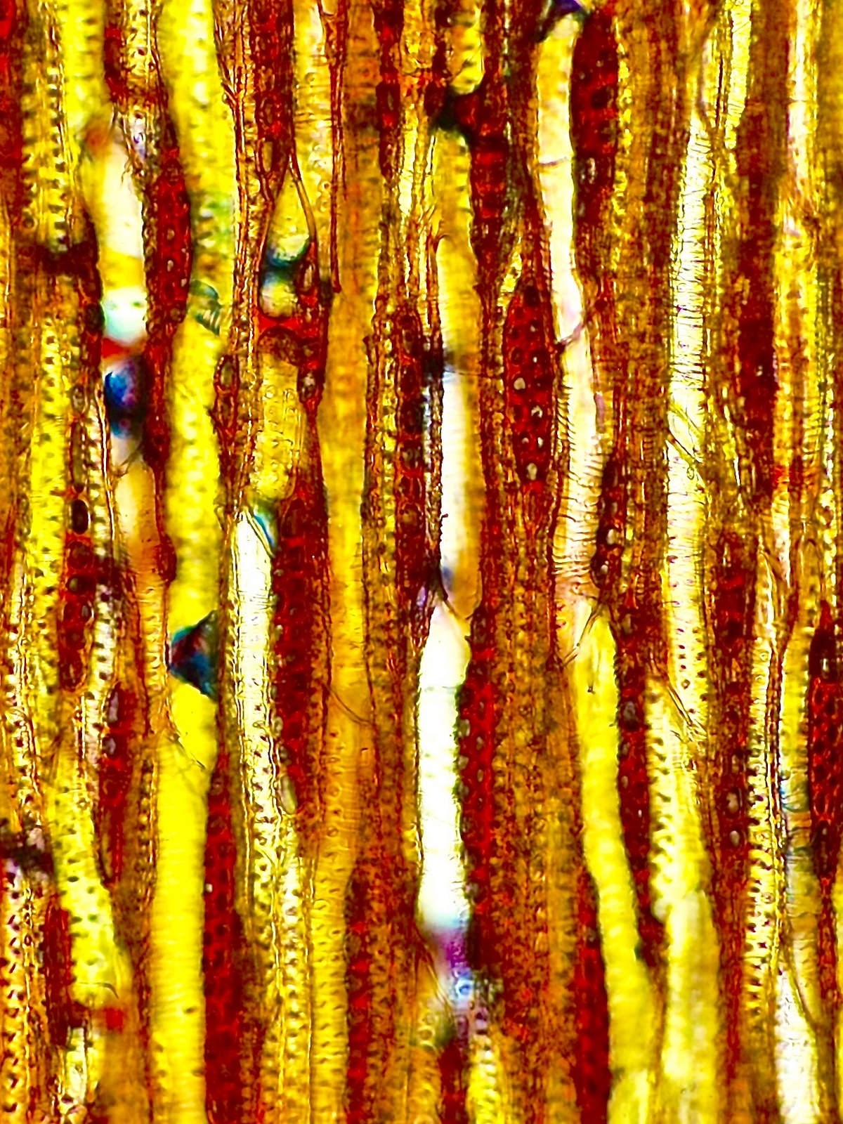

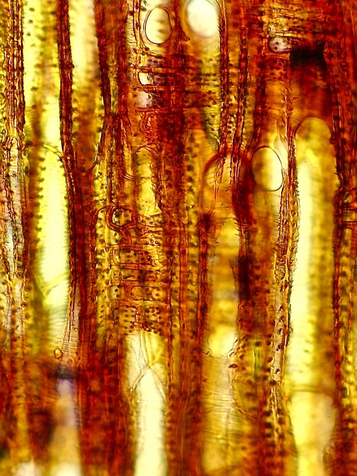

Hallo Mikrofreunde,
die Handschnitte stammen aus dem Kernholz des Astes. Dieses hat bei der dunkleren Färbung und den dunklen Jahresringen fast nur noch
abgestorbene Zellen. Nachstehend zeige ich 2 Mikrofotos von einem Handschnitt aus  dem Bereich der dunklen Jahresringe des Kernholzes.
Vielen Dank für die Erklärung von Klaus Henkel. Das ist sicherlich die Lösung für das fehlende " Blau " in meinen gefärbten Handschnitten.
Jürgen aus Hemer
