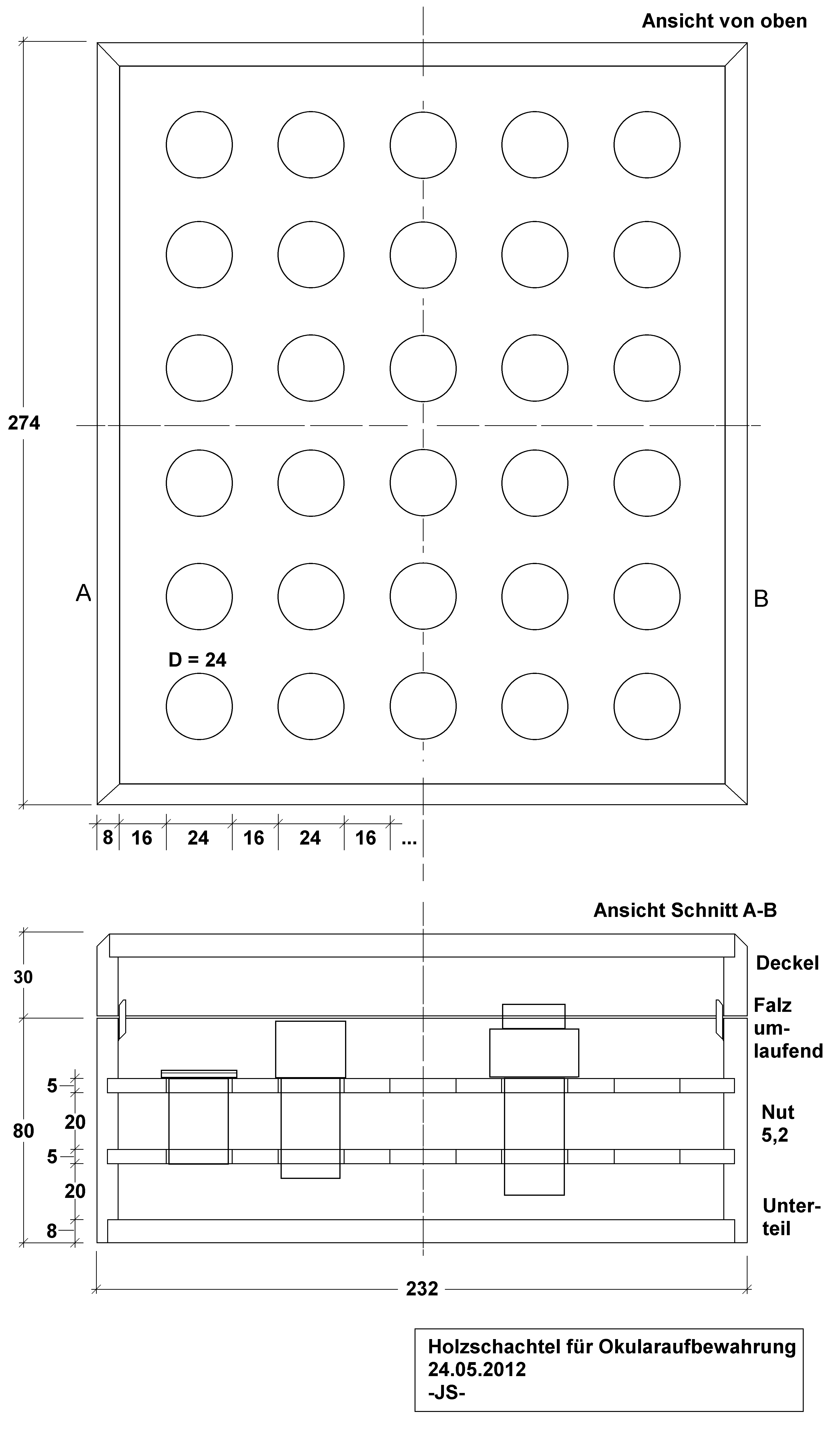

Hallo Manfred,
eine grobe Konstruktionszeichnung findest Du unten abgeildet.
"Grob" deswegen, weil zwischen der Skizze und der tischlerischen Sorgfalt und Ausführung Welten liegen dürften. Es ist in der Tat eine einmalige Einzelanfertigung gewesen.

Hallo Joachim,
prima Deine Konstruktionszechnung. Hilft mir sehr weiter. Wie ich sehe sind bei Dir nur 23,2 mm Okulare zu verstauen. Bei mir kämen noch 30 mm Okulare dazu, also eine Zweiteilung der Aufnahmebohrungen.
Danke fürs zeigen.

ZitatBei mir kämen noch 30 mm Okulare dazu, also eine Zweiteilung der Aufnahmebohrungen.
Da könnte man auch alle Löcher in 30 mm machen und genügend Adapter von 23,2 auf 30 bereitstellen.

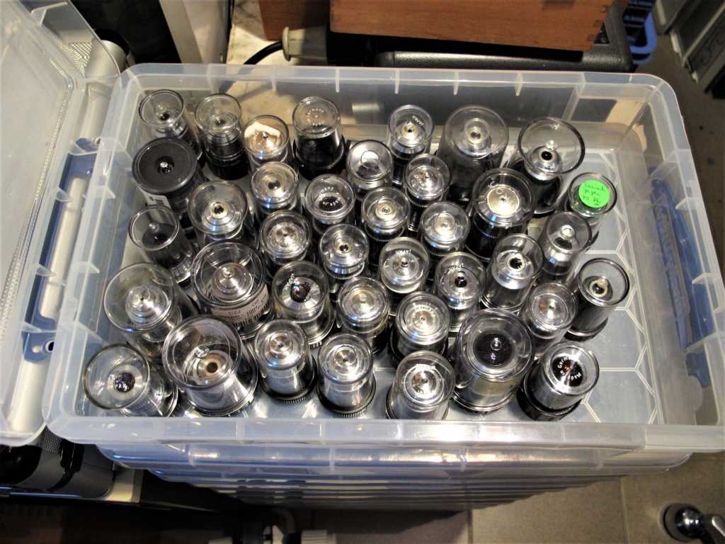

Hallo Wolfgang,
genauso bewahre ich meine irreparablen Optiken auf: als Schüttware. Da sind alle mit zerstörter Fronlinse, total verpilzten, delaminierten Teile drin. Da kommt es nicht mehr drauf an, ob noch ein Kratzer dazu kommt, aber bei allen anderen, die mehr als 5.-€ wert sind habe ich eine schonendere Methode. Sehr praktisch, stapelbar, allerdings teurer als Pappschachteln :o
falls Du sie nicht schon Jahre hast und sie schon längst aus dem Lieferprogramm sind, meist ist so etwas ja "no name-Ware": Wo bekommt mann denn genau DIESE Kisten? Die sind ja optimal für die Bauhöhe von Objektiven und Okularen! Ich benztze die Ikea-Boxen "Samla" die aber leider vieeel zu hoch sind und insofern massenhaft (unnötigen) Platz einnehmen.
Derart gut passende Kisten sind mir bislang noch nicht wirklich aufgefallen.
ich hab sie bei der Metro gekauft, die hatten auf jeden Fall letztes Jahr ein großes Sortiment in vielen Varianten. Nachdem ich den Kredit bei der LZB bekommen habe konnte ich mich eindecken, brauche aber bald Nachschub. ;)

Lieber W-Klaus!
Haben die interessanten Boxen irgendeine Hersteller- oder Markenbezeichnung oder -nummer eingeprägt? Manchmal muß man so ein Behältnis recht schräg halten, wegen des notwendig schrägen Lichteinfalls, um das zu entdecken. Falls Dir beim Schräghalten etliche Objektive heraus und zu Boden fallen sollten, sichere ich Dir meine Übernahme derselben zum Schüttgutpreis hiermit verbindlich zu.

ZitatReally Useful Box Kunststoffbox 4,0 l transparent
genau! Und am Boden steht noch EU und auf dem Barcodeaufkleber steht "made in UK"  ;D ;D ;D
Also Leute kauft wenn bald der Zoll drauf kommt sind sie doppelt so teuer!
Danke, Wolfgang!
Und bei den Boxen scheint der Name ja wirklich Programm zu sein! Im Internet gibts die ja an jeder Ecke.
@Klaus: Wenn Du mir jetzt noch verrätst, welche Größe (Liter) die objektiv-und okulartauglichen Kisten haben, ist mein Sonntag gerettet.
EDIT: Sind es in der Tat die 4-Liter-Kisten?
ZitatSind es in der Tat die 4-Liter-Kisten?
so stehts auf jeden Fall drauf, ich habe noch doppelt so hohe, da steht 9 l drauf
