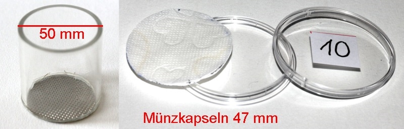

Hierzu wurde für die Reise eine kleine Filtereinrichtung gebaut. Es durfte nicht auftragen und sollte möglichst wenig das Reisegepäck belasten.
Im Filter bleiben so auch die kleinsten Diatomeen erhalten. Diese Erleichterung ist dann mit erhöhtem Aufwand zuhause verbunden. Es muß das Filterpapier vollkommen zerstört werden und die Diatomeen erhalten bleiben. D.h. es hilft nur die ganz harte Methode in Säuren kochen. Zuerst in eine schwarze Kohlenstoffbrühe wandeln und danach den Kohnestoff oxidieren. Leider geht das nur mit gutem Abzug und setzt jede Menge der gelb bis braunen Gase frei. Gruselig schön !

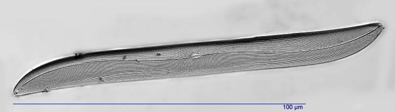

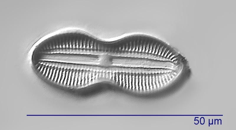

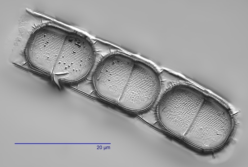

Bild 1 , in sehr großer Anzahl waren Amphipleura pellucida vorhanden.

sehr schöne Aufnahmen, wie hast du diesen plastischen Eindruck in die Bilder bekommen.
Hast du bereits s/w aufgenommen oder die Farbaufnahmen in s/w konvertiert?

Das mit dem Filterpapier ist sicher eine schöne, platzsparende Sache, aber mir würde vor dem anschließenden
Behandeln sehr grauen.
Wie hast du das genau gemacht?

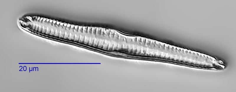

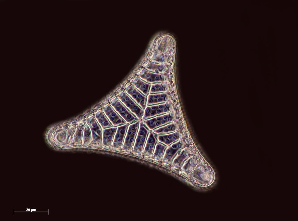

In Bild 11 dürfte es sich um Hannaea arcus (Ehrenberg) R.M. Patrick handeln, die ich auch in einem kalten Gebirgsbach gefunden habe.

danke für die Bestimmung, ich habe mich noch nicht darum gekümmert, da ich noch bei den Aufnahmen bin. Es gibt immer wieder neue Arten zu entdecken.
Diese habe ich noch nie gesehen.  ???

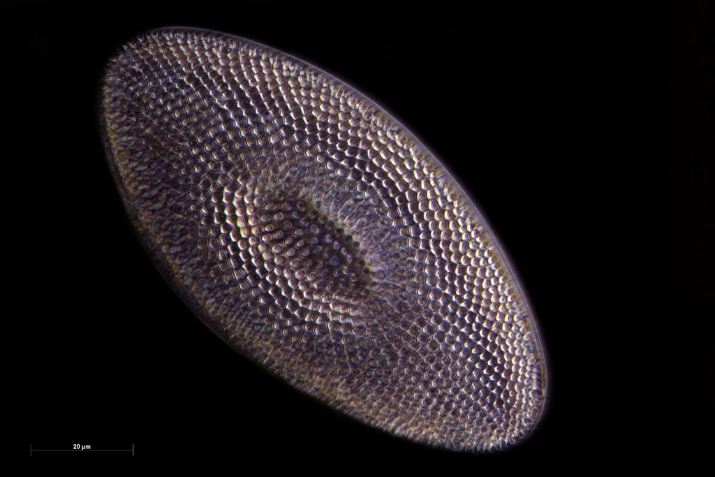

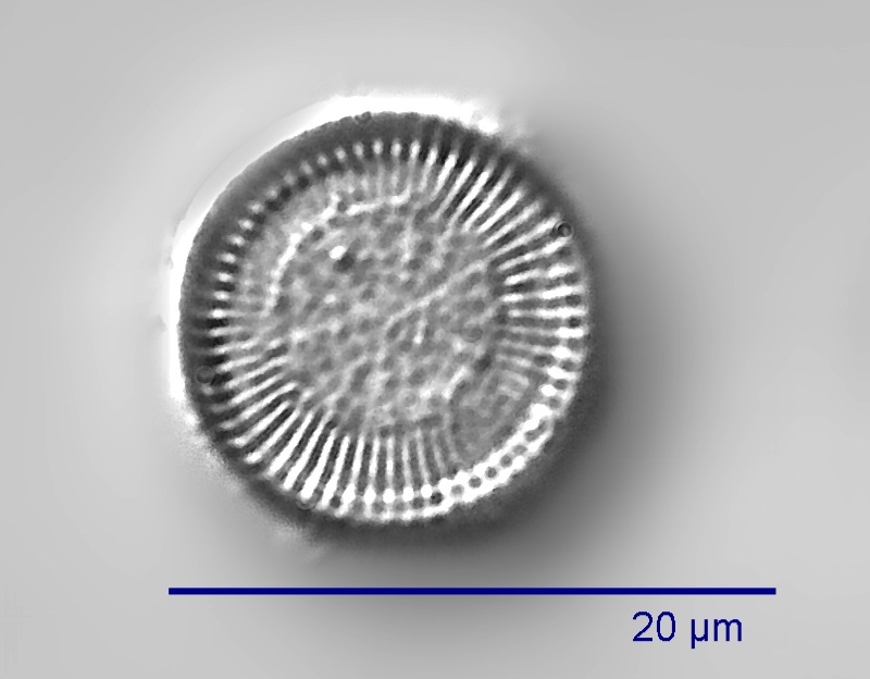

die Aufnahmen sind mit einer LED und einem Grünfilter (Olympus IF 550 Interferenzfilter) und einer monochromen Kamera DMK72 entstanden. Dazu auch noch schräge Beleuchtung um die Kanten besser zu betonen. Objektive : PL Apo 40/1,0 Öl , Apo 90/1,4 Öl , SPlan Apo 100/1,4 Öl
Für die Reise war es bestimmt die einfachste und praktischste Methode zur Sammlung der Diatomeen und für den Transport. Leider ist aber dann die vollkommene Auflösung des Filterpapiers in kochender konzentrierter Schwefelsäure nicht jedermanns Sache  ::) . Aber der nächste Schritt mit HNO3 den Kohlenstoff zu wandeln ist noch weit problematischer.  Keine Methode oder Anleitung für den Küchenherd, ich warne ausdrücklich !!! Und danach sind noch weitere Waschvorgänge (nicht nur in Wasser) nötig. Es wird nicht meine Standardmethode werden  ;D

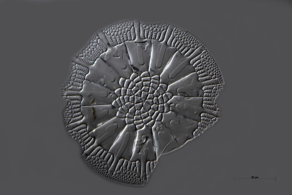

danke Fürs Zeigen! Die Diatomeen-Kette in Bild 7 finde ich besonders interessant. Sie wurde durch die Behandlung nicht aufgelöst. Die Verbindungen müssen also Teil der Kieselsäureschale sein und nicht aus organischem Material.
Was hätte gegen das Mitnehmen von Material in Wasser in kleinen Fläschchen gesprochen?

danke für die Nachricht. Wenn das Wasser sehr klar aussieht ist wenig Material enthalten. Ich hätte also ca. 1 Liter Wasser mitnehmen müssen. So war es nur ein Filterpapierchen. Aber vom Geirangerfjord konnten wir mit einer kleinen Bürste an einem Stein etwas abkratzen und in einem 50 mL Gefäß mitnehmen. Wartet noch auf die Aufbereitung.
Zudem muß man wissen dass bei der Rückkehr auf das Schiff von einem Landgang alle Mitbringsel durch die Röntgenkontrolle müssen. Bei vielen Anlegestellen war nur Trinkwasser erlaubt ! Es war kein Expeditionsschiff für die Arktis  ;D
