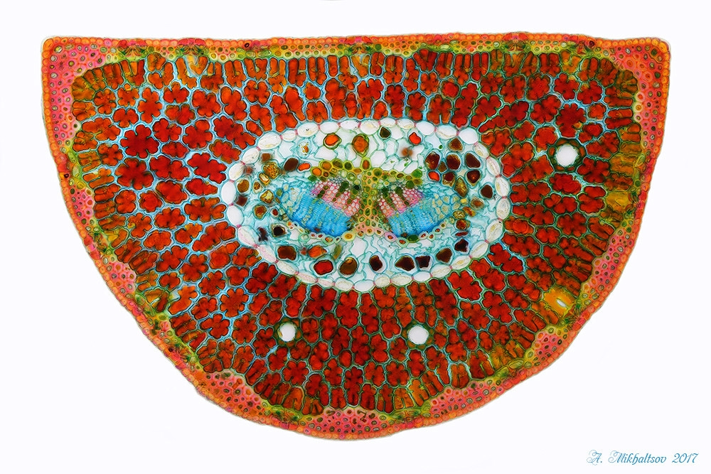

Hallo!
Querschnitt der Wurzelstock (Rhizom) Pterídium aquilínum.
HDR-Panorama von 252 Fotos.
Plan-Neofluar 16x/0,50
Anatoly

sehr schöner Schnitt und intensive Färbung! Auch Etzold grün?
Bei den anderen Bildern, die du nicht zeigst habe ich eine sehr gute Kiefern-(?)-Nadel gesehen.
Dünnschliffbohrer
Hallo Anatol,
ein sehr schöner Schnitt, den du zeigst. Aber bist du dir sicher, dass es die Wurzel ist, und nicht die beim Adlerfarn unterirdisch über sehr weite Strecken (>1 00 m) kriechende Sprossachse?
Wie hast du den Adlerfarn geschnitten? Es ist ja oft sehr schwierig, weil die Gewebe aufgrund der Sklerenchymbänder sehr unterschiedlich hart sind, und die Schnitte daher meist zerreissen.
Hallo Klaus!
Vielen Dank!
Färbung mit einer Mischung: Acridinrot, Acriflavin, Astrablau, Chrysoidin.

Das ist der Schnitt des Wurzelstock (lateinisch: rhizoma).
Ich verwende ein manuelles Mikrotome.
Sorry für mein deutsch  :)
Anatoly

laut Wiki ist ῥίζωμα rhizoma ,,Eingewurzeltes")  in der Botanik ein meist unterirdisch oder dicht über dem Boden wachsendes Sprossachsen­system.
Zu deutsch: unterirdischer Stängel
MfG Claus

bist Du Dir sicher, dass es  Pterídium aquilínum ist? Ein Rhizom ist ein unterirdischer Spross -keine Wurzel-. Ein Querschnitt durch den Spross des Adlerfarns zeigt die Umrisse eines Adlers,oder irre ich da?

wenn von Charlie MÄGDEFRAU keine falsche Zeichnung in den  "Strasburger" gesetzt wurde, handelt es sich wirklich und wahrhaftig, auf Ehre und ganz gewiss um das Rhizom von Pteridium aquilinum !
Der Schnitt von Anatol könnte glatt als Vorlage für die Zeichnung von K.M. gedient haben, aber das kann ja wohl nicht sein  ;D
Ich habe auch ein Schnittpräparat  und da sehen die Bündel wieder ganz anders aus. Das Märchen über den adlerförmigen Wurzelquerschnitt habe ich schon im Botanischen Anfängerpraktikum gehört.
Heinrich
Hallo Heinrich!
Das ist Pterídium aquilínum  :)
Ich bin ein Botaniker.
Fern Pterídium aquilínum  hat корневище (es ist auf russisch).
Von Botanisches Wörterbuch Russisch-Englisch-Deutsch-Französisch-Lateinisch: корневище-rhizome, rootstock-Wurzelstock-rhizome-rhizoma.
Vielen Dank Rolf.
Ich habe auch ein Schnittpräparat  des Pterídium aquilínum
Dies sind Querschnitte Wurzelstock 5cm, 15cm, 20cm, 30cm von der Bodenoberfläche.
Die Bündel wieder ganz anders aus.
Anatoly

Aus dem Schmeil-Fitschen von 1992 auf S.166:".....m. langen gelbl. Stielen, diese auf dem Querschnitt mit adlerähnlichen Figuren"
Der große Kosmos Tier und Pflanzenführer selbigen Jahres erklärt auf S.200: "Auf dem schräg geführten Querschnitt  durch seinen unteren Teil kann man mit einiger Phantasie, die aus den schwärzlichen Leitbündeln bestehende Figur eines Doppeladlers erkennen."
