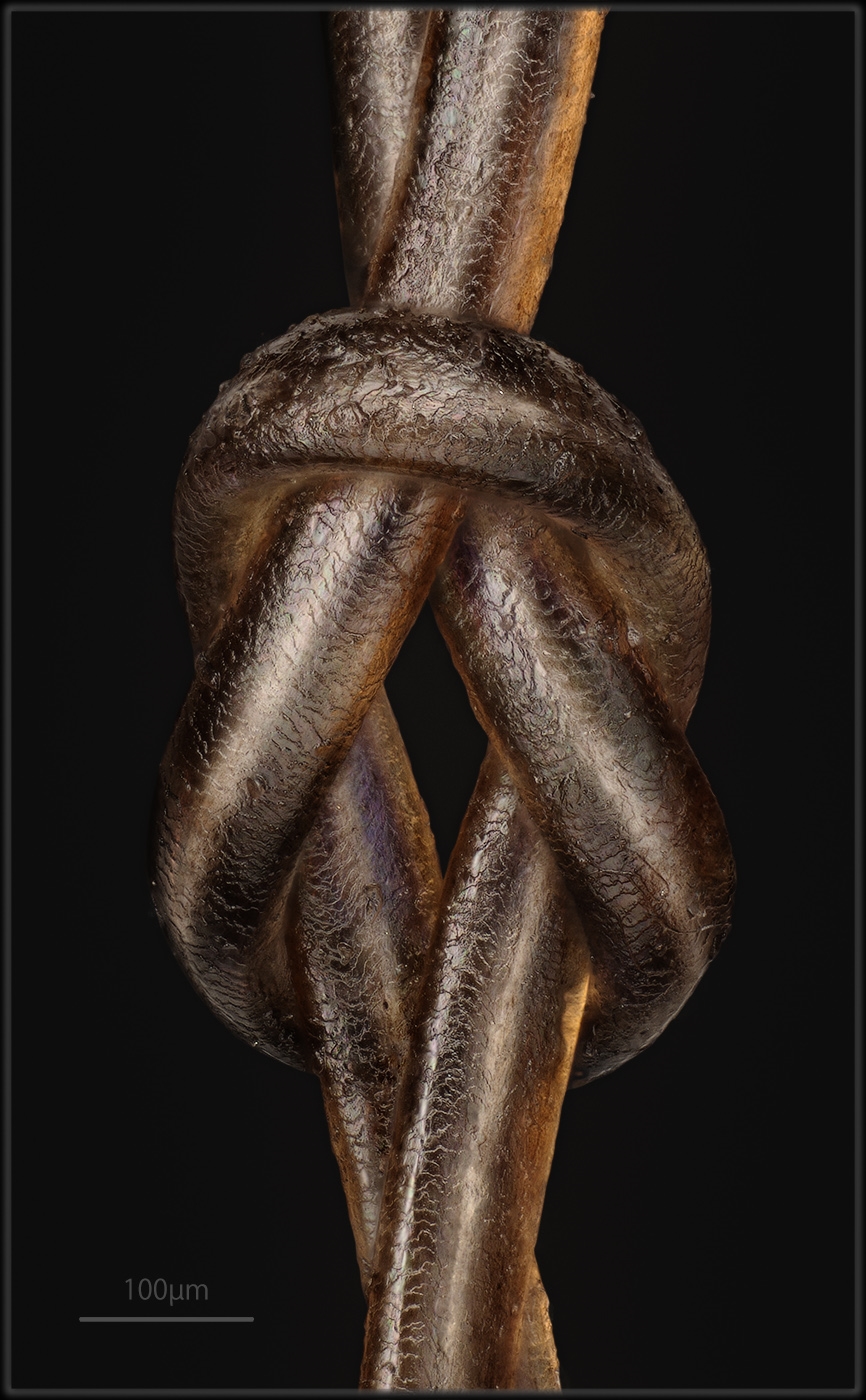

sushidelic
Naja, immer noch nicht bunt genug für die Small World, aber ein anderer Knoten
Im englischen Schwesterforum ist eine heiße Diskussion über die genaue Klassifizierung des Kontens entbrannt, da musste ich nochmal nachlegen :)
LG Michael

schöne Bilder! Was die Namen der Knoten angeht ist es wie bei den Tieren und Pflanzen. Es gibt oft mehrere Namen und es kommt darauf an, ob Du Dich mit einem Seemann oder mit einem Kletterer unterhälts. Der zuletzt gezeigte Knoten wird aber von beiden als "Kreuzknoten" bezeichnet.
Beste Grüße von einem der 3 Jahre zur See gefahren ist

PS: Der Haar-Kreuzknoten (Falls es denn einer ist) gefällt mir sehr. Das muss ich unbedingt auch mal ausprobieren.
