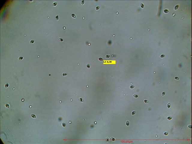

Das wären jetz Sporen vom Eier-Wulstling (Amanita ovoidea), aufgenommen mit DC5000 und Objektiv 40x am Lomo.
Geht doch, oder?

Hallo Wolfgang,
für die Sporenmessung reicht das leider nicht!
Pilzsporen müssen unter 1000facher Vergrößerung begutachtet und gemessen werden (900 reicht notfalls auch).
Die Messfehler durch zu kleine Vergrößerungen haben eine zu große Toleranz.
Die Messsoftware "gaukelt" durch viele Stellen hinter dem Komma eine Sicherheit vor, die gar nicht existiert.
Am einfachsten und sichersten ist die Messung mit einem Messokular.
Und nicht zu vernachlässigen: Die größte Unsicherheit ist der Messende. Es dürfen nur reife Sporen gemessen werden, die "Bauch und Rücken" zeigen!
