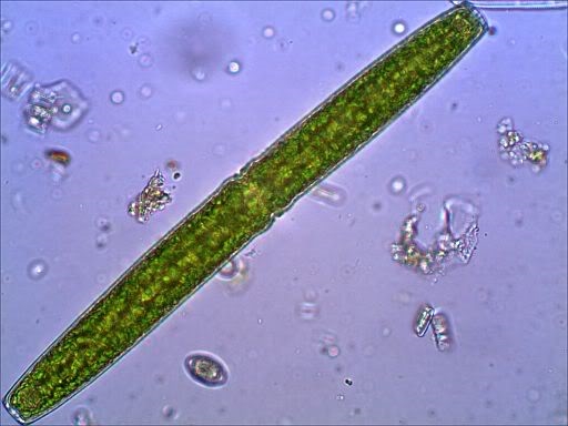

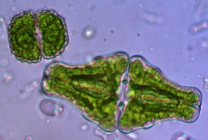

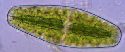

auf dem Simplon habe ich mal ein wenig sumpfiges Moos mitgenommen und zu Hause ausgedrückt. Unter die Linse kamen u.a. diese drei Zieralgen:

Ich vermute es handelt sich um die Gattungen Cosmarium,  Euastrum und ?.
Falls sie jemand genauer ansprechen kann, würde ich mich über einen Hinweis natürlich freuen.

ZitatIch vermute es handelt sich um die Gattungen Cosmarium,  Euastrum und ?.
? halte ich für Netrium digitus, Herr Prof. Lenzenweger wird das letzte Wort sprechen.

bei dem Cosmarium handelt es wohl um C. subcrenatum, das Euastrum ist Eu. ansatum var. pyxidatum, und foto 3 ist Netrium digitus.
Alle drei Taxa kommen u.a. auch zwischen feuchten Moosen vor und weisen auf saure Milieubsingungen hin.
