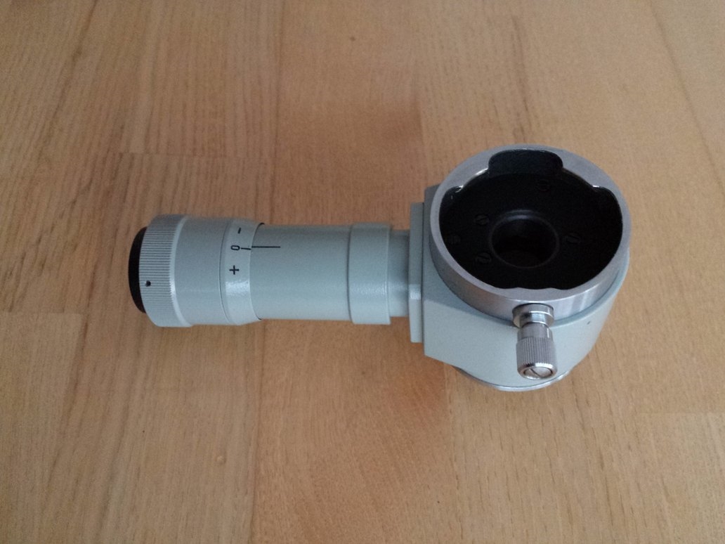

Dieser Adapter war über dem Projektiv auf dem Fototubus geschraubt https://www.dropbox.com/home/Mikroskop?preview=Olympus+SZH-10_Seitenansicht.jpg
https://www.dropbox.com/home/Mikroskop?preview=Olympus_U-PMTVC_7G04088_Adapter_Ansicht.jpg
Ich muss dazu sagen, die Kamera Nikon D750 ist noch nicht vorhanden, ich habe mich nur mal erkundigt, welche Kamera in Frage kommen würde.
Mich würde jetz nur mal interessieren, welcher Zwischendapter auf dem oben genannten/gezeigten Adapter montiert wird oder ob dort nur eine Kleinformakamera in Frage kommt.
Ich konnte im Netz keine Infos finden, was mit diesem Adapter kompatibel ist.

Hallo Puck
Bilder in der Drop-Box zu zeigen ist keine gute Idee, das funktioniert nur wenn Du die entsprechenden User frei schaltest. Ich bekomme auf jedem Fall in beiden Fällen ein Login-Fenster und das obwohl ich bei Drop-Box angemeldet bin. Wie erwartet ziehen Deine Zugriffsrechte ...
Ich kann Dir nur helfen wenn Du die Bilder verfügbar machst ...

Da Sie ein NFK 1.67x haben ist die Anpassung an den "SZH-PT" noch einfacher (Ihre Bilder kann ich nicht sehen).
Sie brauchen:
- Adapter L http://www.alanwood.net/photography/olympus/photomicro-adapter-l.html
- NFK 1.67x
- Adapterring Olympus OM auf Canon EF (der Adapterring ist ca. 2 mm dick)
Fertig!
In der Anleitung zum SZH-10 wird ausdruecklich ein NFK-Projektiv gefordert. Dies ist ein kompensierendes Projektiv. Die spaetere Produktgeneration SZX9/12 hatte PE-Projektive mit groesserem Durchmesser, die nicht kompensierend waren.
Ich gehe deshalb davon aus, dass an diesem Mikroskop ein kompensierendes Projektiv erforderlich ist und direkte Projektion (Sensor in Zwischenbildebene) nicht gut funktioniert (es sei denn, dass Olympus fuer dieses sehr teure Stereomikroskop eine sub-optimale Photoanpassung verkauft hat).
Das ist aber auch alles muessig, denn der Phototubus "SZH-PT" erlaubt es nicht, den oberen Teil abzunehmen. Man kommt also an das Zwischenbild nicht ran, anders als beim SZX12. Also muss das NFK-Projektiv eingesetzt werden.
