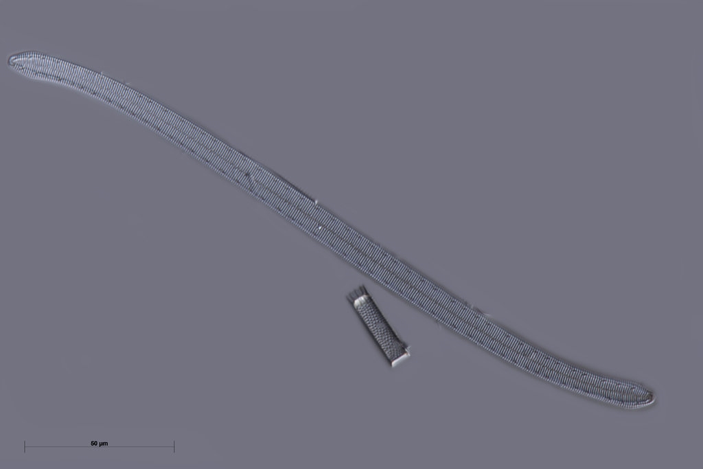

Hallo Diatomeenfreunde,
das Glück war mir hold und ich bekam im Sommer eine Probe Diatomeen von einem sehr lieben Freund vom Inari Järvi aus Finnland zugeschickt die es im wahrsten Sinne des Wortes in sich hat.
Es fand sich eine unglaubliche Vielfalt mit sicherlich mehr als 100 evtl. sogar mehr als 200 verschiedenen Species.
Bisher habe ich mehr als 60 davon fotografiert, ich könnte wahrscheinlich noch Wochen an dieser Probe verbringen und immer wieder Neues finden.
Der große Teil der Species ist im Bereich <50µm. Ich habe in Eindeckmittel nach Meller eingedeckt, dieses kann in ausgehärtetem Zustand einen Brechungsindex von >1,8 erreichen, hat jedoch den Nachteil, dass es in der Flasche pechschwarz ist und in sehr dünner Schicht immer noch kräftig gelb.
Kleine Schwankungen in der Schichtdicke wirken sich schon stark auf die Farbe aus.
Ich zeige hier nur 6 Species, kann aber bei Interesse dem Beitrag noch Bilder beifügen.
Zur Bestimmung eignet sich hervorragend die Iconographia Diatomologica Volume 2.
Hier wird eine Probe des Julma Ölkky beschreiben, die ein ähnliche Artenvielfalt enthielt.
Die Abogruppe hat jeweils ein Präparat erhalten, Ergänzungen sind jederzeit willkommen!

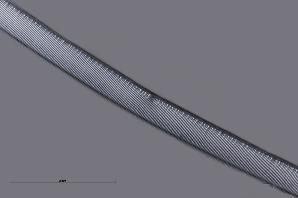

Tabellaria fenestrata (Lyngb.) Kützing
Stauroneis sibirica (Grun.) L.B. Krammer

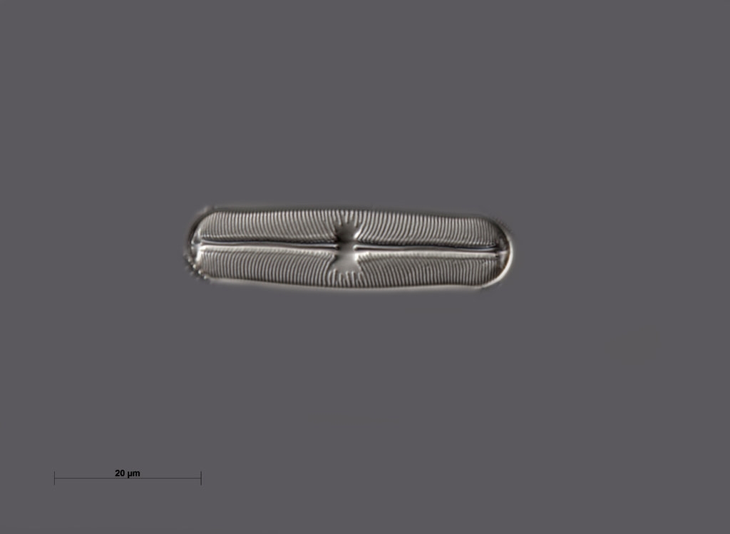

Hantzschia elongata (Hantzsch) Grunow

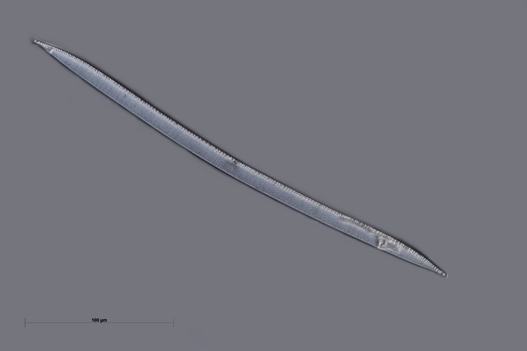

Stenopterobia curvula (W. Sm.) Krammer
Sellaphora parapupula Lange-Bertalot
Pinnularia subgibba Krammer 1992 und Cavinula jaernefeltii (Hustedt) D.G. Mann & Stickle 1990

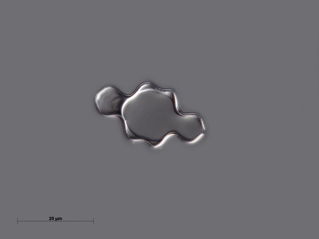

hier noch Bilder einer nicht so oft gezeigten Species:

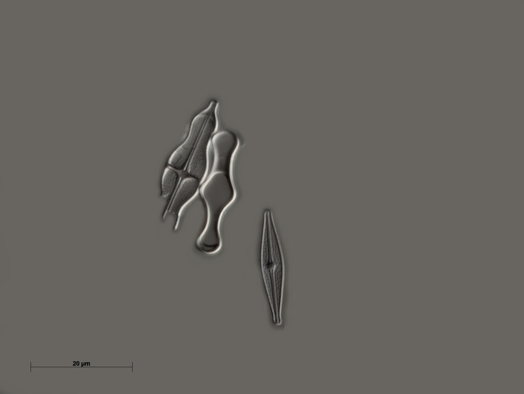

Bild 1 und 2: Tetracyclus glans (Ehr.) Mills
Bild 3: Ein Gürtelband einer Tetracyclus emarginatus (Ehr.) W. Smith
lg

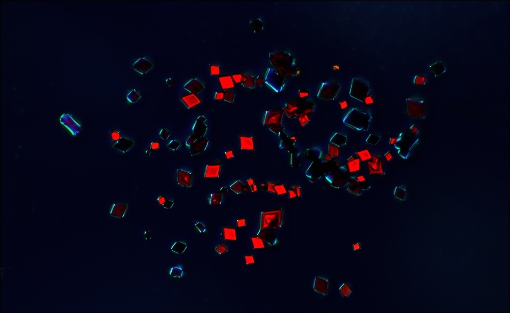

Hallo Anne,
nochmal tolle Funde und Aufnahmen.

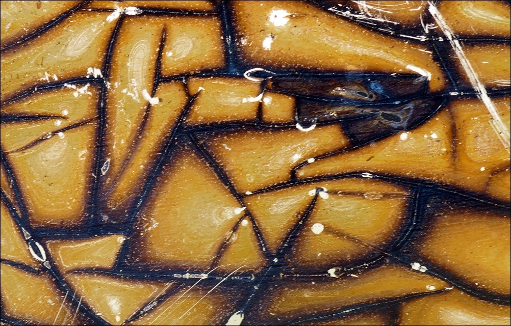

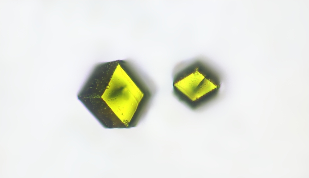

Ich habe z.Zt. viele Baustellen und hatte etwas durcheinander gebracht. Ja, dieses Medium ist mir bekannt und ich habe sofort noch einmal neu gemessen. Nach einem Tag komme ich auf einen Brechwert von 1,69.
Aber ich hatte auch schon im Juni 2017 einen Test gemacht und nun wieder nach 157 Tagen neu gemessen. Neuer Wert = 1,81 !
Es ist also eine kräftige Steigerung wenn das Medium aushärtet.
Aber !!!  Es zeigen sich sehr viele Bläschen und Kristallbildungen.
Soviel zu meiner "Langzeitstudie".
#10
danke für die Langzeitstudie und vor allen Dingen für das Messen des RI.
Somit hält das Meller Eindeckmittel was es verspricht, das freut mich sehr!
Meine Präparate sind vom August diesen Jahres.
Ich habe eine große Serie gemacht, davon sehen ca. 15% so ähnlich aus wie dein Präparat. Tröpfchen, jedoch keine Kristalle.
Diese Tröpfchen befinden sich aber in einer anderen Ebene wie die Diatomeen, ich gehe davon aus auf dem Objektträger.
Beim Fotografieren stören sie aus diesem Grund (noch) nicht.
Ca. 80-85% meiner Präparate waren aber ok bzw. zeigten nur sehr kleine Tröpfchen, die sich zuerst am Rand bilden.
Warum ein Teil der Proben nahezu i.O. ist der andere Teil hingegen voller Tröpfchen, keine Ahnung, evtl. Schichtdickenunterschiede?
Ein Rätsel welches noch nicht gelöst ist.
Interessanterweise hat sich um die Diatomeen ein tröpfchenfreier Hof gebildet.

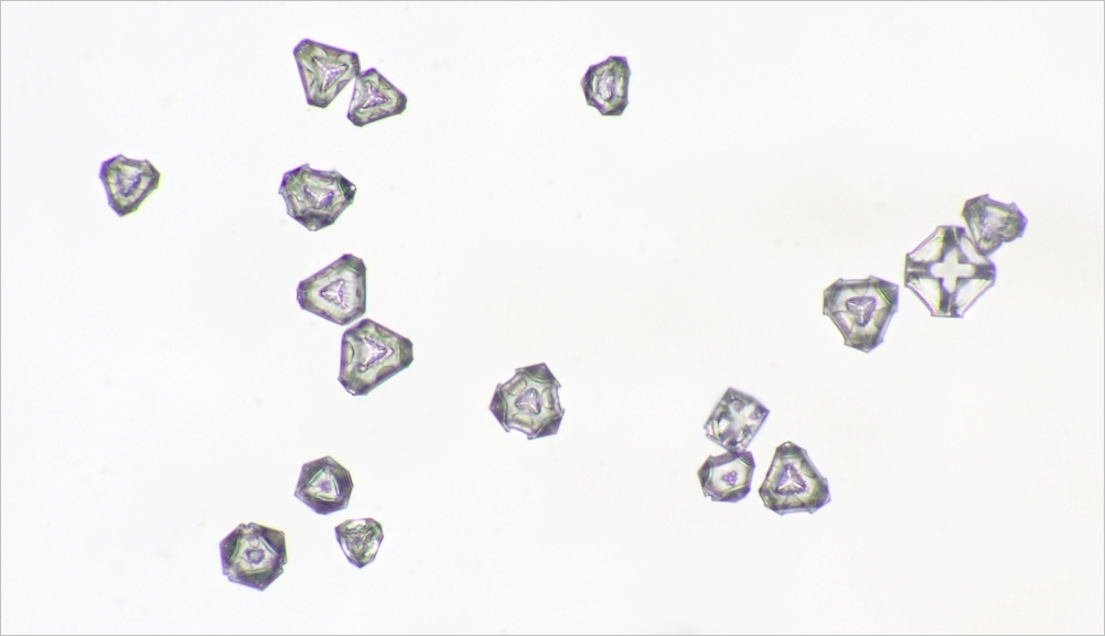

Hier ein schnelles Foto eines der Präparate die völlig voll mit Tröpfchen sind.
lg

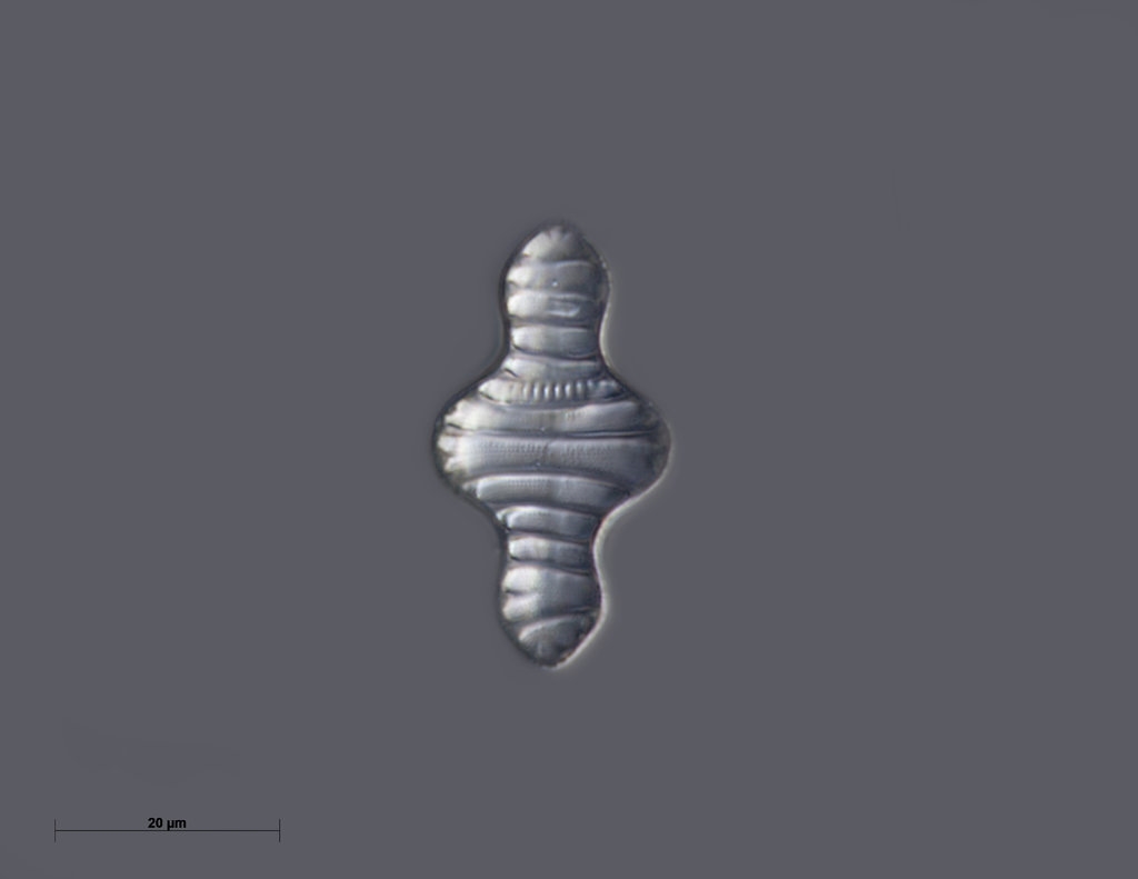

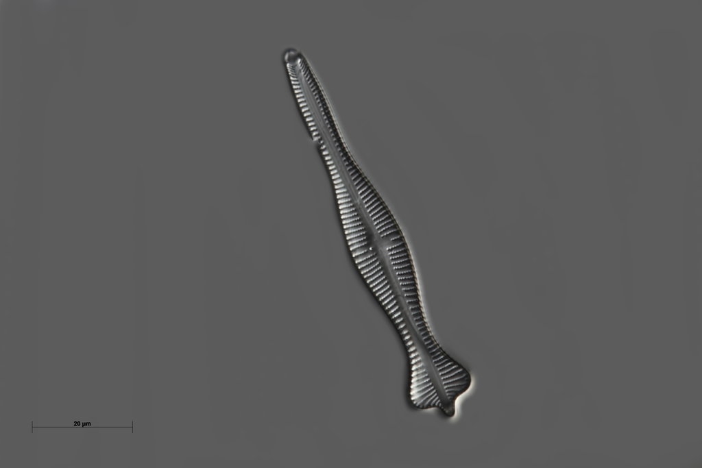

hier noch 2 weitere schöne Exemplare.

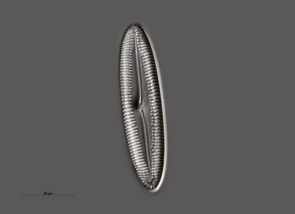

Bild 1: Didymosphenia geminata (Lyngbye) M. Schmidt
Bild 2: Gomphonema acuminatum Ehrenberg var. acuminatum (Einzelbild)
lg

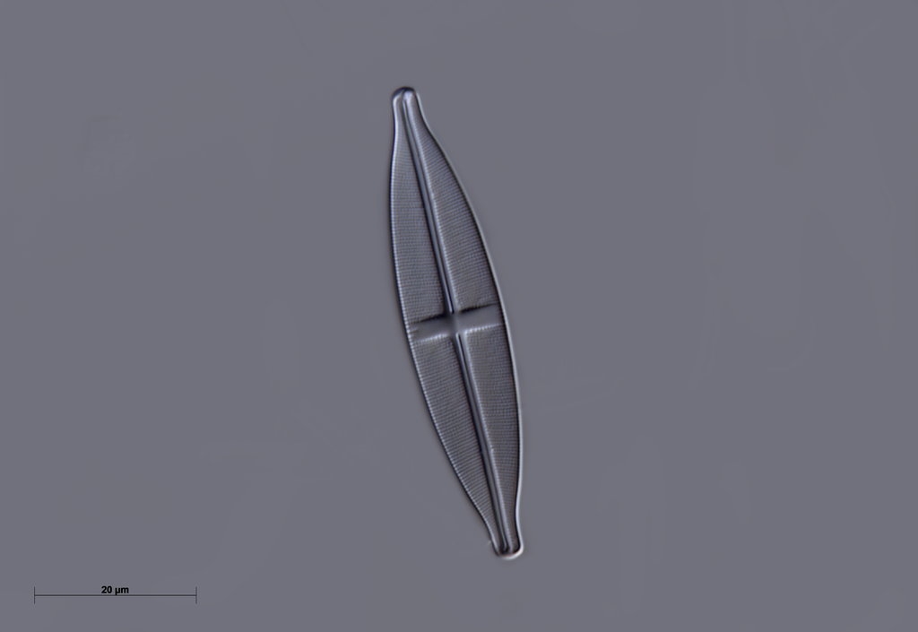

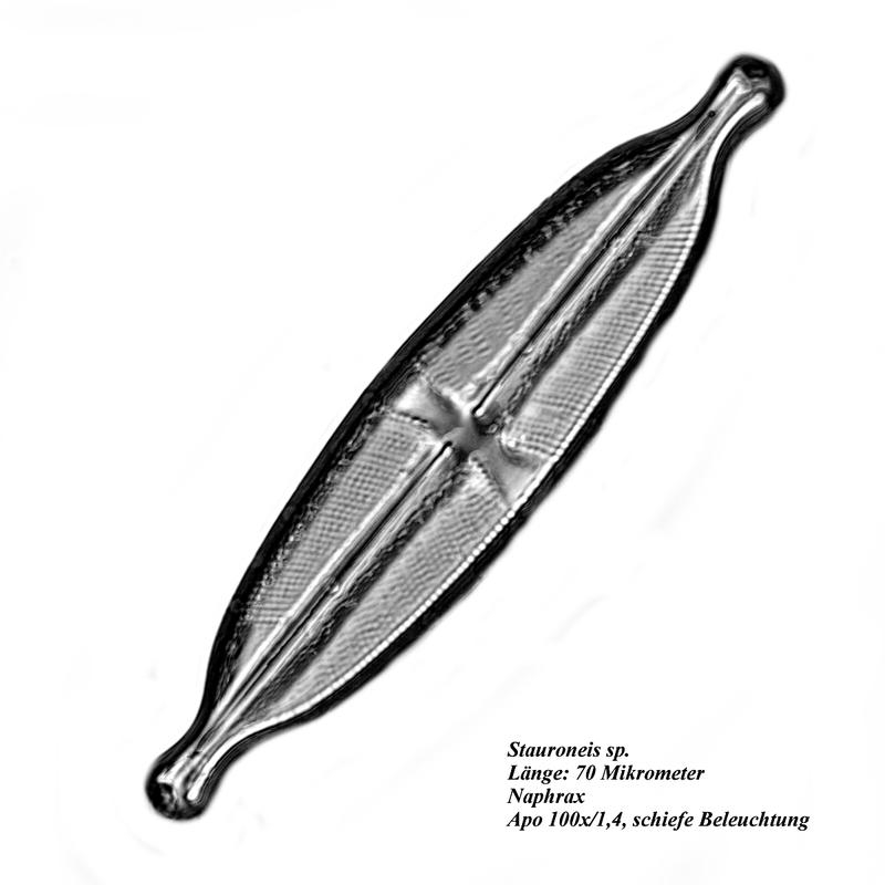

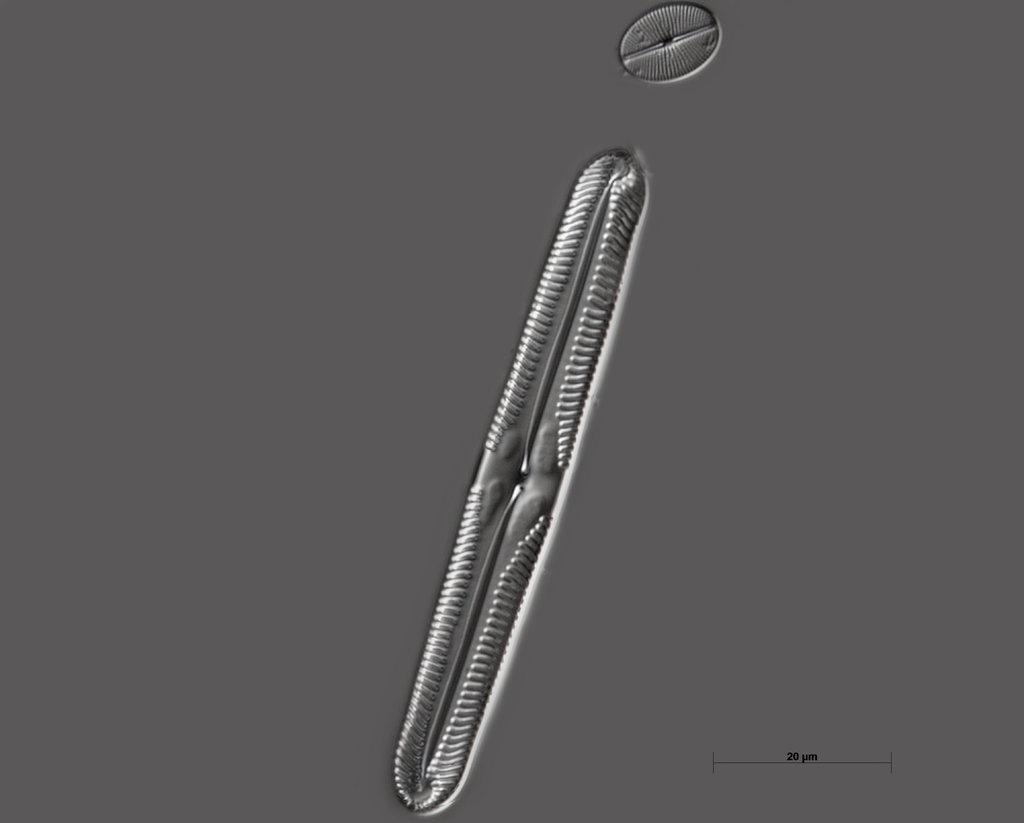

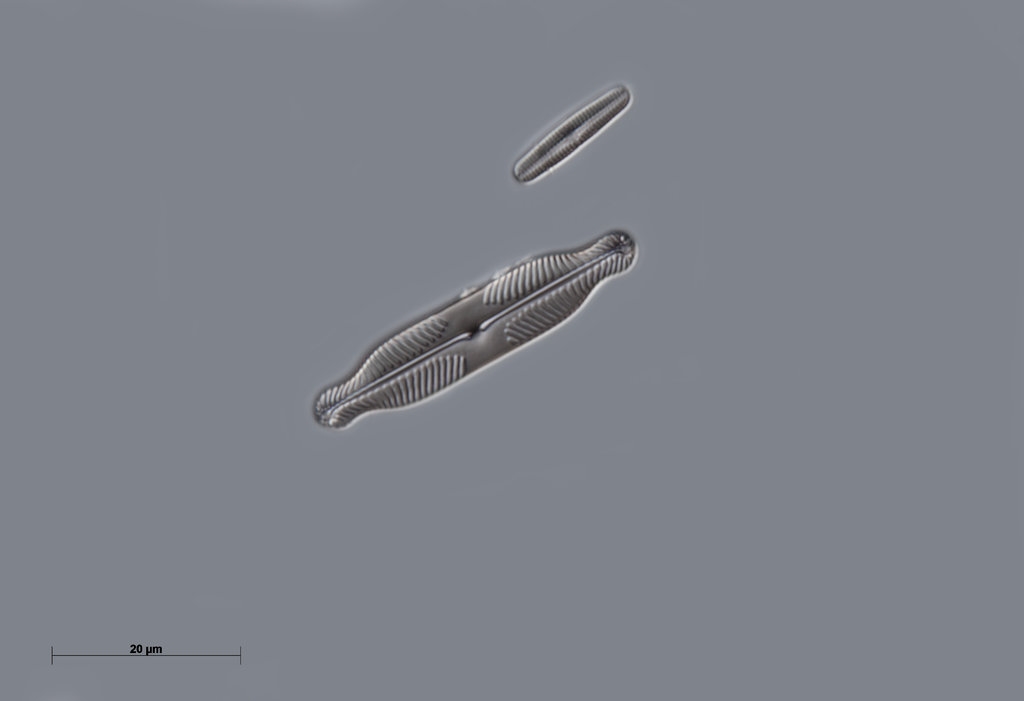

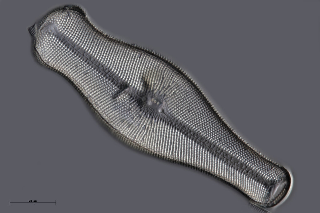

dieses Photo ist mit schiefer Beleuchtung aufgenommen:
Bei der Bestimmung bin ich mir nicht sicher, ich tendiere zu Stauroneis anceps.
Falls ich falsch liegen sollte, bitte ich um Korrektur.
Das Eindeckmittel ist bei meinem Präparat noch unauffällig.
Viele Grüße!
Rainer
Kamera: Canon EOS 5D II
lieber Rainer,
vielen Dank für das schöne Bild, ich tippe bei der Bestimmung auf die gleiche Species.
hier noch ein paar Exemplare aus dieser wunderbaren Probe:

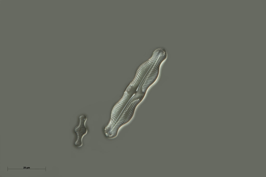

Pinnularia pluvianiformis und Tabellaria flocculosa (Roth) Kützing
Stauroneis smithii Grunow  (leider nur ein Bruchstück) und Brachysira intermedia
Pinnularia subrupestris var. parva Krammer und Achnanthes pusilla (Grunow) De Toni 1891
Pinnularia pseudacuminata Metzeltin & Krammer in Lange-Bertalot & Metzeltin 1996
