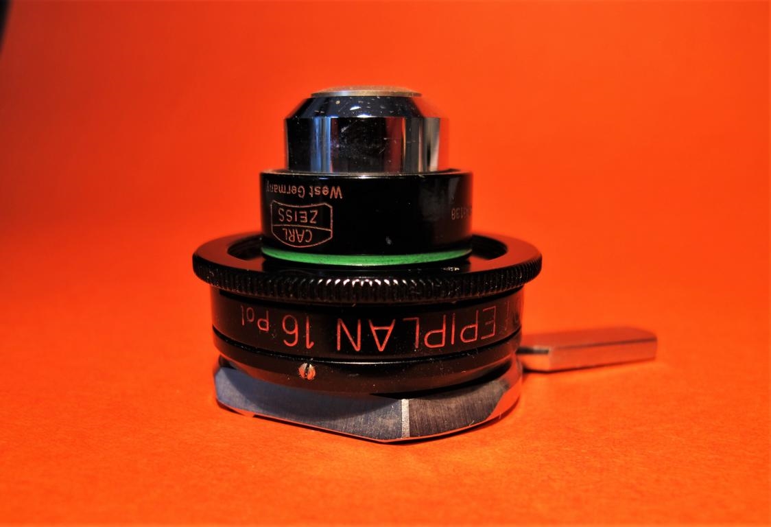

Es gab ihn tatsächlich kurze Zeit von Zeiss, er wurde aber schnell ersetzt durch Auflicht DIC, was man mit diesem natürlich auch machen kann ich habe dafür auch einige Epiplane mit DIC-Prisma. z. B.:
ZitatSorry, hatte gerade erst gesehen, dass Klaus korrigiert hat, also doch kein Phako Kondensor, aber die Frage, welche Bilder man damit erhielt bleibt.
Damit ist die Frage von Anne auch zu beantworten: Außer Auflicht PH-Kontrast und Auflicht-Fluoreszenz alle anderen Auflichtverfahren: HF, DF, Pol; DIC
