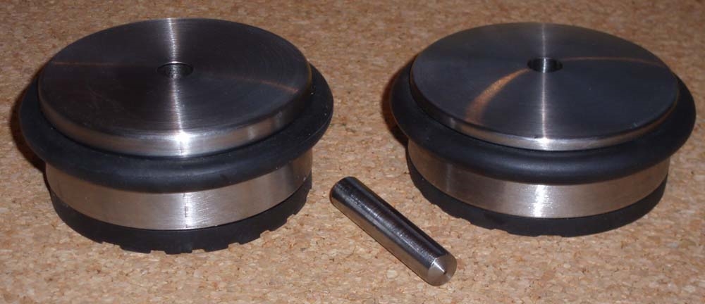

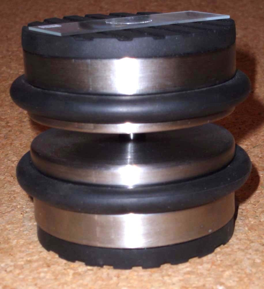

Ich habe mir mal vor über zehn Jahren eine excellent funktionierende Lackringdrehscheibe mit minimalem Aufwand und geringsten Kosten selbst gebaut.
Sie ist im "alten" Forum am 22. 4. 2008 beschrieben: Altes Forum aufrufen, unter "Suche" meinen Namen als Autor eingeben, dann erscheint sofort ...
Leider sind die Bilder nicht mehr aufrufbar. Aber mit etwas Einfühlungsvermögen kann man sich die Konstruktion vielleicht nach meinen Beschreibungen vorstellen. Sie besteht in der "Sparausführung" lediglich aus zwei schweren metallischen Türstoppern aus dem Baumarkt (die lassen sich dann auch noch gemäß der ursprünglichen Bestimmung verwenden) und einem kurzen Bolzen. Sie kann aber auch noch ausgebaut werden, z. B. mit zwei Objektklammern und einer beliebigen Zentriermarkierung.

@Gert: vielleicht kannst Du mir mal ein Foto schicken (e-mail-adresse hast Du ja), falls es Dir zu kompliziert ist, selber Bilder ein zu stellen. Habe ich - glaube ich - schon mal für Dich gemacht. Ich kann mir die Konstruktion schon vorstellen, wüßte aber gerne, welche Türstopper Du benutzt. Vielleicht soetwas?

Hallo Gert,

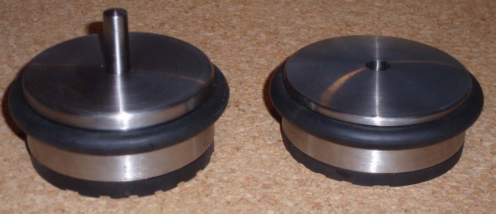

Deine Variante scheint mir am einfachsten. Eine Handauflage wird sich finden. Was mir noch etwas "Sorgen" macht, ist der schöne Dorn, aber den bekomme ich auch noch hin. Ich stelle mal Deine Fotos in den Beitrag:

Gert Flemming
Lieber Gerd,
herzlichen Dank für die wahnsinnig schnelle Erledigung!
Das Ding, präzise Passung vorausgesetzt, läuft, einmal angeschoben, wer weiß wie lange.
Ich habe auf der oberen Gummischeibe noch zwei Deckglasklemmen und eine Zentralmarkierung mit einem Kreis angebracht.
Als Handstütze verwende ich einen halbgefüllten Ordner, der ist auch noch dazu schräg.
Gert
habe mir im Toom-Markt einen relativ billigen Türstopper gekauft, der auf dem ersten Blick wirklich genauso aussah wie die von Gert mit "t" verwendeten. Leider ließ er sich nicht verwenden, da es nur eine Edelstahlblechhülle hatte und ansonsten mit Metallschrott (Stanzabfälle und Bohrspähnen) gefüllt war. Auch die teureren ca. 8,-€ scheinen keine Vollmetallteile zu sein. Sie klingen auch blechig. Deshalb kann ich vom Nachbauversuch nur abraten, wenn man sich nicht sicher ist, Vollmetallteile zu haben. Mein Versuchs-Türstopper war in einer Papphülle verpackt, auf der steht "Hergestellt für REWE-Zentral-AG". Deshalb konnte ich ihn vorher nicht testen (anklopfen).

Gert Flemming
Hallo Gerd,
ich wusste gar nicht, dass es überhaupt solche von Dir beschriebene Dürstopper gibt.
Für meine Konstruktion eignen sich natürlich nur Vollmetalltürstopper.

Hallo Wolfgang,
den Link auf die Ronden finde ich sehr interessant, aber für die Drehscheibe denke ich, sind die zu flach. In dem relativ dicken Türstoppern liegt der Schwerpunkt der Scheibe weit unter dem Auflagepunkt, wenn man tief genug bohrt. Bei Scheiben, die nur 2cm dick sind fürchte ich, dass die eher wackelt. Ich habe ein anderes Angebot angenommen und werde berichten, wie es damit geht.
