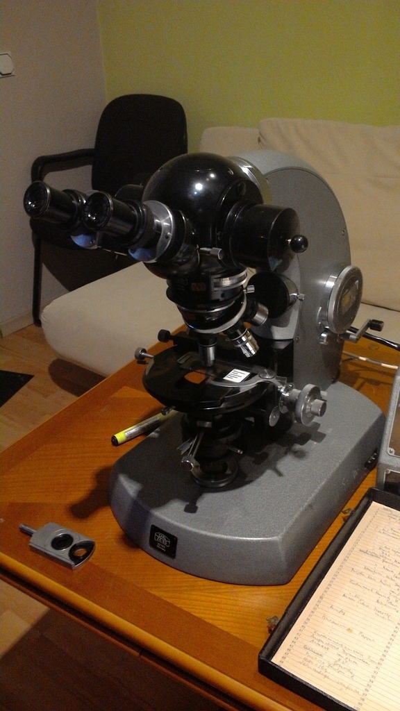

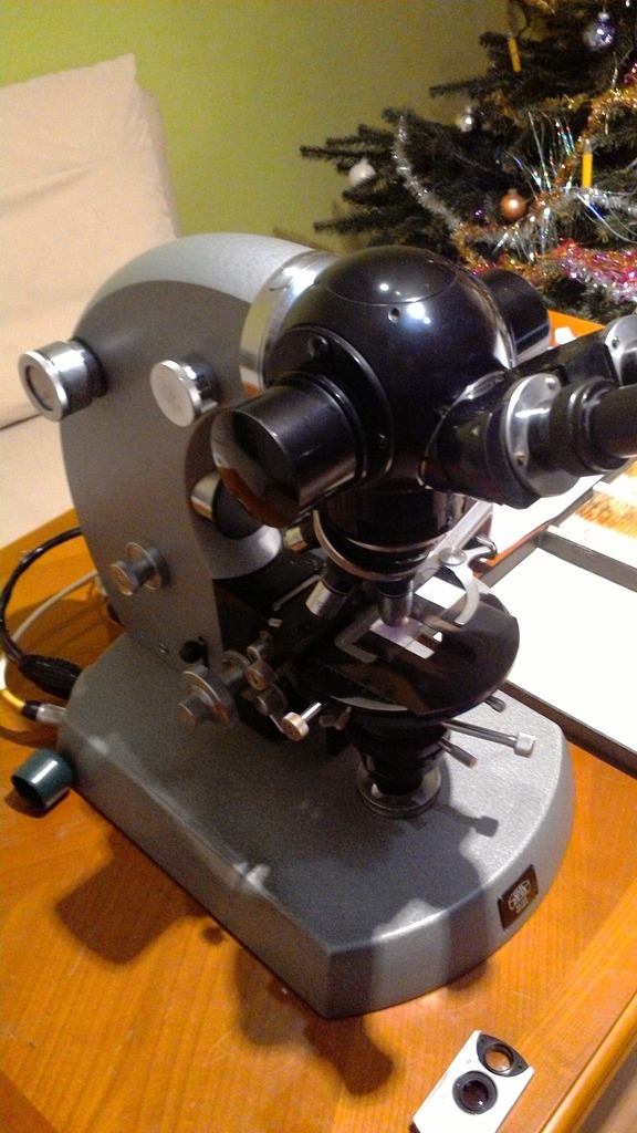

Hallo und einen schönen guten Tag an alle hier,
seit voriger Woche bin ich stolzer Besitzer eines Phomi I. Somit wechselte ich von Zeiss Jena nach Zeiss West =).
Das Mikroskop wurde mir als POL Mikroskop verkauft. Allerdings fehlt meiner Meinung zum ausgewachsenen Polmikroskop noch einiges. Andererseits ist das Mikroskop so wie es ist schon super. Alles andere kann ich nach und nach ausbauen.
Zunächst würde mich interessieren, ob jemand hier im Forum die Bedienungsanleitung in Deutsch vorliegen hat und mir diese zukommen lassen kann.
Nun habe ich hier einen Phako IV Z7 Kondenser liegen, bei dem der PH 1- und PH 3-Einsatz nicht vorhanden ist.
Besteht die Möglichkeit hier im Forum benannte Einsätze zu bekommen?
Für Eure Tips wäre ich dankbar. Ganz abgesehen davon bin ich mit den ganzen Einstellmöglichkeiten schon etwas überfordert, obwohl ich ja schon lange mikroskopiere.
Andererseits hat unser Biolabor auf der Arbeit ein komplett ausgebautes Phomi III. Hier kann ich mir nächstes Jahr bestimmt einiges anschauen.
Übrigens die Anleitung für das Phomi III habe ich natürlich. Auch die für das Phomi I in Englisch. Da meine Englischkenntnisse jedoch schon etwas begrenzt sind, hoffe ich, dass es mir hier etwas einfacher gemacht wird.
Viele Grüße aus dem Taunus und für alle hier natürlich einen guten Rutsch in das neue Jahr.
Harald Schmitt

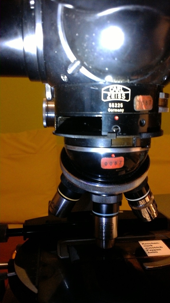

Hallo Harald,
hoffentlich hast Du dafür nicht den Preis eines Polmikroskops bezahlt... :-\
An dem Mikroskop ist nichts, aber auch gar nichts "pol". Das ist ein ganz normales Hellfeld-Phomi. Lediglich einen einfachen Pol-Analysatorschieber sehe ich. Wieviel hast Du denn dafür bezahlt? Phomis werden ja üblicherweise nicht so hoch gehandelt...
Welche Objektive sind denn an dem Mikroskop? Sind es überhaupt Phasenobjektive? Schreib doch mal, was genau auf den Objektiven steht.

Hallo Harald,
die Auktion, aus der Dein Phomi zu stammen scheint, hatte ich beobachtet. Es ist eine frühe Version des ersten Modells, das einen von allen späteren Versionen abweichenden Anschluss (seitlich geklemmt Ringschwalbe) für Objektivrevolver (oder Einzelobjektivhalter und Auflicht-Kondensoren) besitzt. VORSICHT damit: löst Du die Klemmschraube, purzelt Dir der Objektivrevolver ohne Vorwarnung auf Präparat oder Objekttisch! Auch der Analysatorschieber ist nicht ohne weiteres austauschbar, da er (im Unterschied zu den späteren Versionen) eine Telanlinse enthält.
Zum Thema Pol-Ausrüstung: diese frühen (und noch einige späteren) Phomis wurden meines Wissens ausnahmslos mit spannungsfreiem Tubuskopf und Revolver (erkennbar an den rot eingelassenen Punkten) ausgerüstet. Auch der einfache Analysatorschieber gehörte zur Standardausrüstung, denn ohne diesen hätte es eines anderen Schiebers mit Telanlinse bedurft. Deshalb sind das aber noch lange keine Pol-Mikroskope! Einfachster Hinweis: es hat keinen werkseitig zentrierten Pol-Drehtisch, sondern den dreh- und zentrierbaren Kreuztisch. Es gibt zwar immer wieder Leute, die behaupten, das sei ein Pol-Tisch, aber nach deren Argumentation könnte man auch einen Käfer Traktor nennen, sobald er eine Anhängerkupplung besitzt.
Weitere Ausstattungsmerkmale eines (Phomi-) Pol-Mikroskops wären:
– Kondensorhalter mit Polarisator und spannungsfreier Hilfslinse (rote Gravur "I"),
– spannungsfreier Kondensor (rote Gravur auf Klapplinse und teilweise auch des Zeiss-Emblems),
– spannungsfreie und zentrierbare Objektive (rote Gravuren und/oder Gravur "Pol")
– Pol-Beobachtungstubus mit depolarisierender Quarzplatte und Orientierungsschlitzen für mindestens ein Pol-Okular,
– Pol-Okular mit Orientierungsschraube und fest montiertem, zentrierten Fadenkreuz.
Sicher: auch ohne diese Bauteile lassen sich nette Pol-Effekte beobachten und gestalterisch nutzen, aber ein Pol-Mikroskop ist ein Messgerät mit dem Nebeneffekt der optischen Vergrößerung. Das ist dieses Phomi nicht.
Die optische Ausstattung (Plan 2,5 - 10/o,22 - 40/0,65 - Plan 100/1,25 Oel m.I) ist gut, aber nicht gerade verlockend. Wenn Mechanik und Optik des Gerätes in Ordnung sind, wäre der Preis für meine Belange ganz in Ordnung. Allerdings bin ich auch bekennender Liebhaber dieses perfekt um gefühlte 19 Ecken herum konstruierten Monstrums. Es ist ein (heute leicht schrulliger) Meilenstein der Mikroskop-Entwicklung und (in gut erhaltenem Zustand) eine Wohltat für Anhänger optisch-mechanischer Präzision. Selbst das kombinierte Schalt- und Netzgerät ("ABTO") hat eine winzige Fan-Gemeinde, die sogar Schaltpläne dafür besitzt. Dein neuer Arbeitszimmer-Raumteiler war nämlich die erste Kamera mit automatischer Belichtungssteuerung überhaupt. Und mikroskopieren konnte man damit auch noch...
Viel Freude mit Deinem Phomi,
Thomas
Harald Schmitt
natürlich nicht. Das Mikroskop war aus meiner Sicht echt ein Schnäppchen.
Was die Objektive betrifft:
Plan 2,5/ 0,08 160/-
10/0,22   160/-
40/0,65   160/0,17
Plan 100/1,25 Oil 160/-
Somit sind nur die 2,5 und 100 fach Plan und die anderen einfache Achromate.
Für 270 Euro war das Mikroskop jedoch sehr günstig. Und ich weiß nicht, ob es an dem Optovar liegt - ich finde die Abbildungsqualität und Kontrast besser als an meinem Ergoval mit seinen zum Teil Planapos.
Was den Phasenkontrast angeht - hier fehlen mir noch die Objektive. Ich hätte hier wenigstens gerne ein 25er und ein 40er Neofluar.
Für Pol fehlt meines Erachtens noch ein Polarisator, ein drehbarer Analysator und vielleicht noch ein Lambda Kompensator.
Aber das war auch nicht das Ziel - Ziel war es einem der ersten Forschungsmikroskope überhaupt mit seiner Ausbaufähigkeit einen neuen Lebensabend zu gewähren - und natürlich auf einem anderen Level zu mikroskopieren. Was Pol-Mikroskopie angeht: Das habe ich bis heute nie richtig verstanden. Die Theorie zu diesem Gebiet war mir irgendwie immer etwas zu hoch. Mag sein, dass das daran liegt, dass ich ein Grenzdebiler Saarländer bin oder ein Elektrotechniker mit begrenztem Horizont  ::).
Und doch reizt es mich, dies mal in der Praxis auszuprobieren und mir anzuschauen. Deshalb bin ich auf das Angebot wohl so angesprungen.
Und ja - anfangs war ich ein wenig enttäuscht - doch nach dem Aufbau hat mich das Händling des Mikroskopes total überzeugt. Na ja, und alles ist zumindest leichtgängig und weitgehend sauber.
Und dann ist da noch die Hoffnung: irgendwann mal mit DIK, das muss nicht nach Normanski sein, arbeiten zu können.
Auch wieder ein bezahlbares Fluoreszensmikroskop zu besitzen wäre eine nette Motivation. Klar, das geht nicht von jetzt auf gleich - das braucht viel Zeit, viel Geduld und viel Geld.
Aber nach und nach ist das mit diesem Instrument möglich - hoffe ich zumindest.
Das ist ja interessant. Weiß jemand warum die Telanlinse hier im Schieber verbaut war? Gab es keine Telanlinse im Wechselrevolver?
Beste Grüße,
Jon
Zitat von: JB in Dezember 30, 2017, 20:44:56 NACHMITTAGS(...) Weiß jemand warum die Telanlinse hier im Schieber verbaut war? Gab es keine Telanlinse im Wechselrevolver? (...)
Hallo Jon,
die gab es in allen späteren Wechselrevolvern (Einzelobjektivhaltern, Auflichtkondensoren) für das Phomi und die anderen Tubuskopfmodelle (insbesondere Ultraphot und Universal). Aber nicht für diese frühen Phomis. Warum? Ich fürchte, das Geheimnis hat der Herr Michel (wie so manches andere) mit ins Grab genommen.
Beste Grüße,
Thomas
Harald Schmitt
Hallo Thomas,
dies wirft natürlich wieder Fragen auf. Wie ist das mit dem drehbaren Analysator? Enthält dieser auch eine Telanlinse?
Wenn nicht, kann ich dann einen anderen Tubuskopf mit integrierter Linse benutzen.
