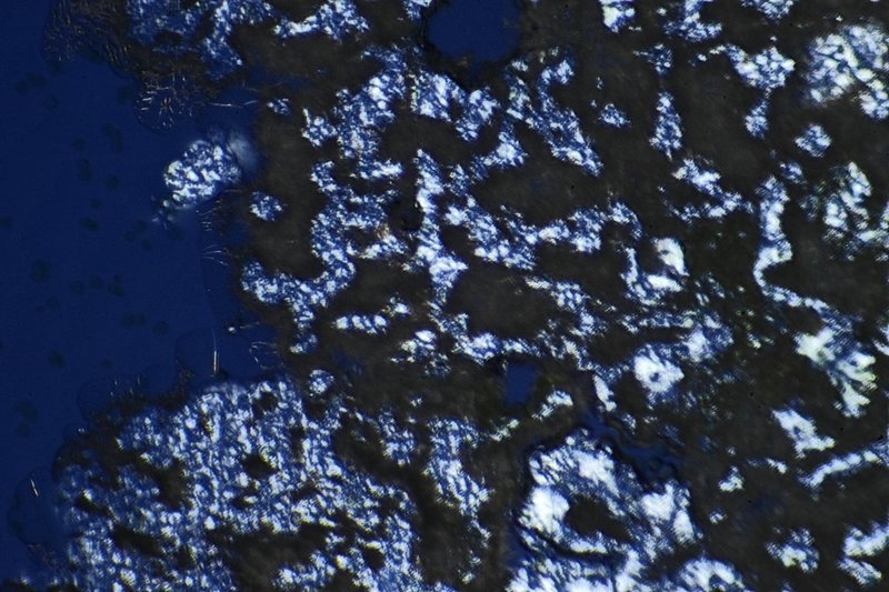

Hallo in die Runde,
ich bin zwar kein Pilzfachmann, aber von der Ausbreitungsform der Lauffronten erscheint es mir eher wie eine Auskristallisationeffekt. Bei dem ersten der drei Bilder (5x Objektiv) links die Lauffront
sieht es für mich wie eine Flüssigkeits - oder Austrocknungsfront aus.  Myzell wächst oft fein fadenförmig verzweigt wie Blattadern.
Einfach mal weiter beobachten, ein Pilz sollte - soweit kein Wasser aus dem Präparat abdampft - sich in ähnlich gleicher Geschwindigkeit weiter ausbreiten, eine Austrocknung / Kristallisation eher nicht ... sagt mir mein Bauchgefühl.

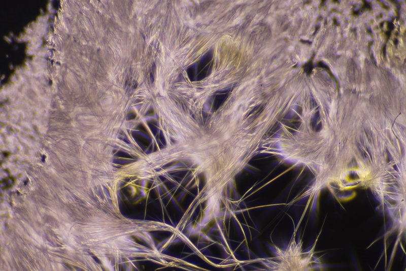

HalloWerner,
hast Du das Präparat schon mal mit Polfilter und Analysator betrachtet?
Herbert
wejo
Hallo Herbert,
ich habe dafür leider nur zwei Filter, den einen kann ich unter den Kondensor klemmen und den anderen auf die Aufnahme des Trinokulars legen. Die Aufnahme wird leider nicht so sonderlich scharf, obwohl sie im Mikroskop viel deutliche ist. Vielleicht hilft das Photo ja etwas. Es scheint dieser Pilz/Kristalle auffällig im Licht.
Werner

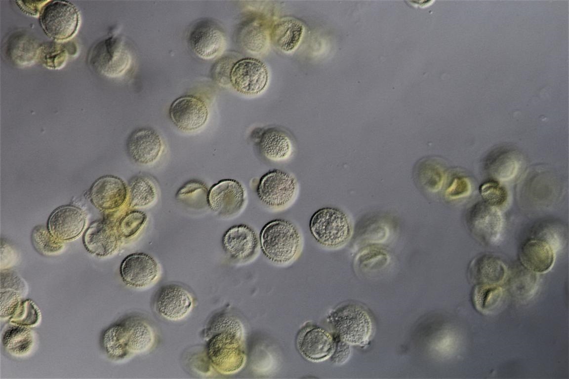

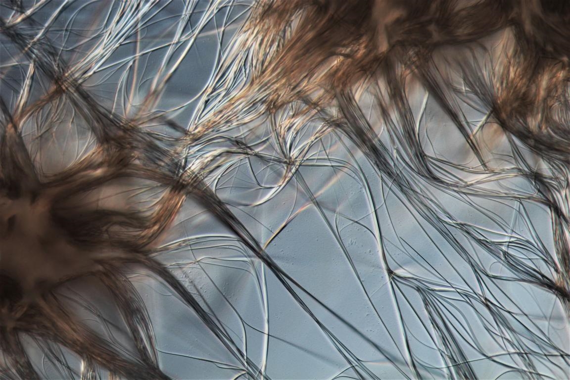

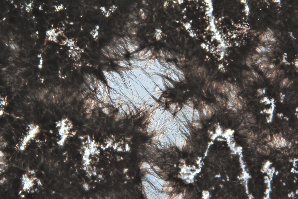

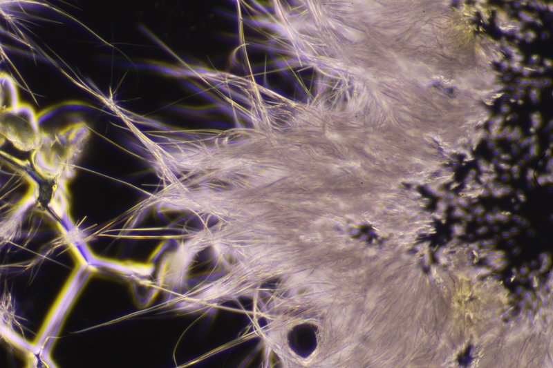

Werner hat geschickt und ich hab mal probiert was raus zu holen. Auf jeden Fall: schöne Pollen! Und Kristalle? eher nicht!
Herbert Dietrich
Hallo Werner, Hallo Klaus,
das Ding hat ja Haare auf den Zähnen!
Es sieht jedenfalls interessant aus, aber was ist das???  Pilz?
Herbert
wejo
Hui Klaus,
wie hast Du denn das hingekriegt? Da bekomme ich ja Angst vor den anderen Ungeheuern in meinem Präparatekasten! Wenn die raus kommen!! :o
Werner
#25
Zitatwie hast Du denn das hingekriegt?
Ein gutes Präparat ist die erste Voraussetzung für gute Bilder. Ich hab immer nur ausgelöst. 8)
War schon nicht ganz einfach, weil sehr starke Kontraste. Die Hauptarbeit war eine geeignete Ecke zu finden.
1. Bild Hellfeld; 2. Polarisation der Rest DIC.
Ja nun warte ich auf das Urteil der Experten. Pilz oder nicht Pilz?
Der Pollen hatte ca 25 µ

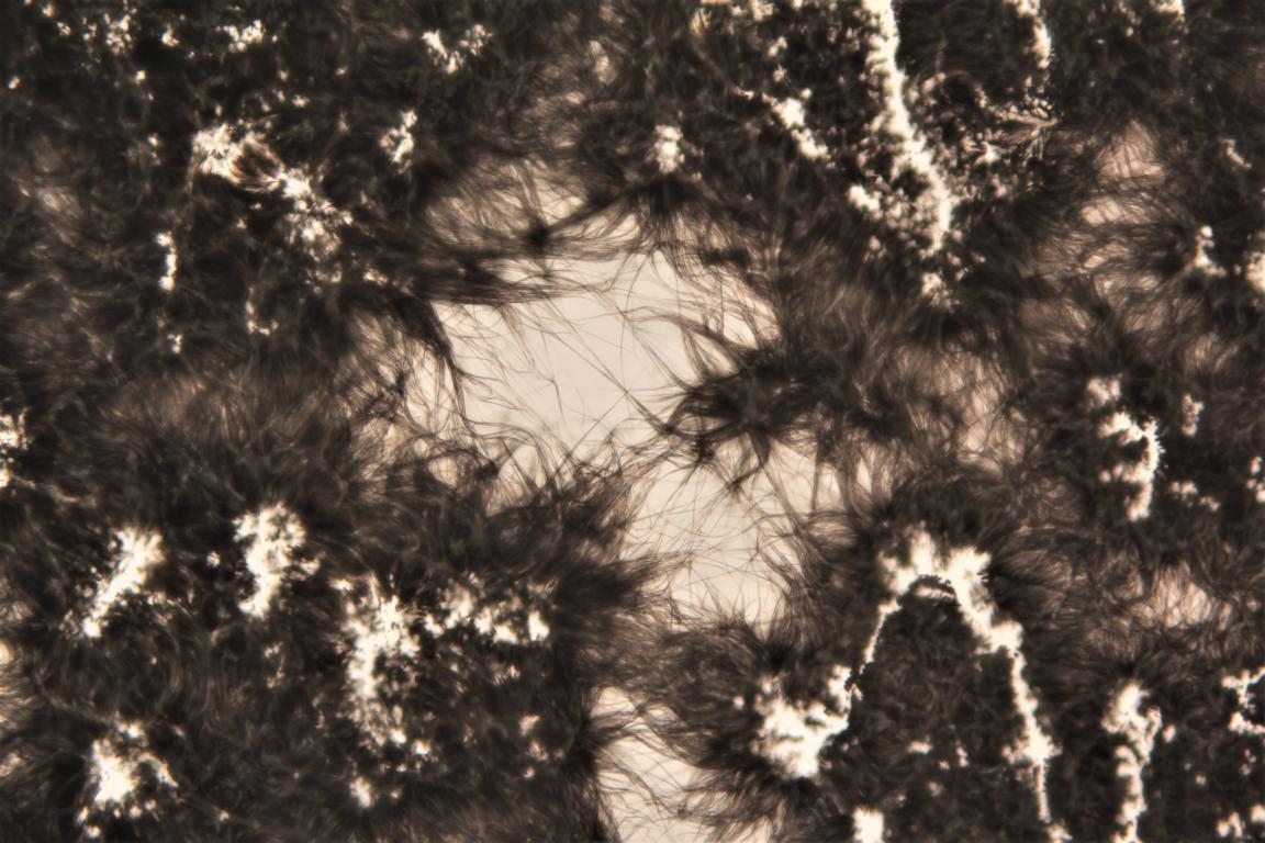

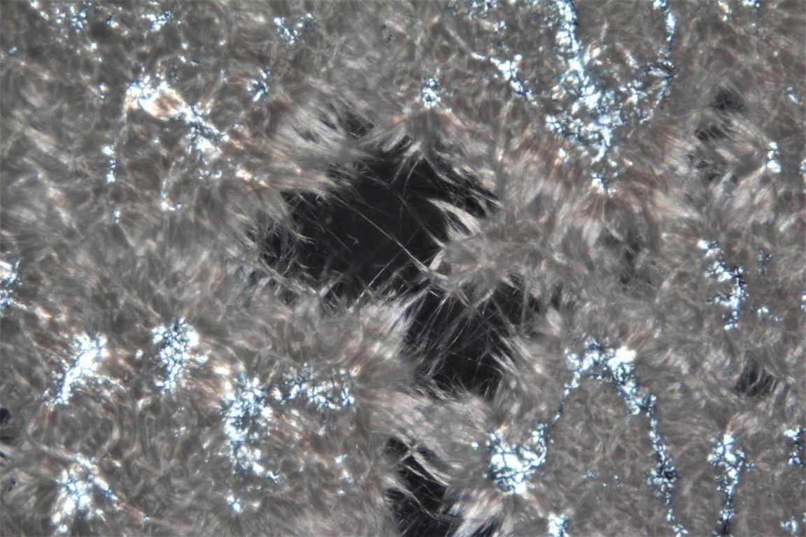

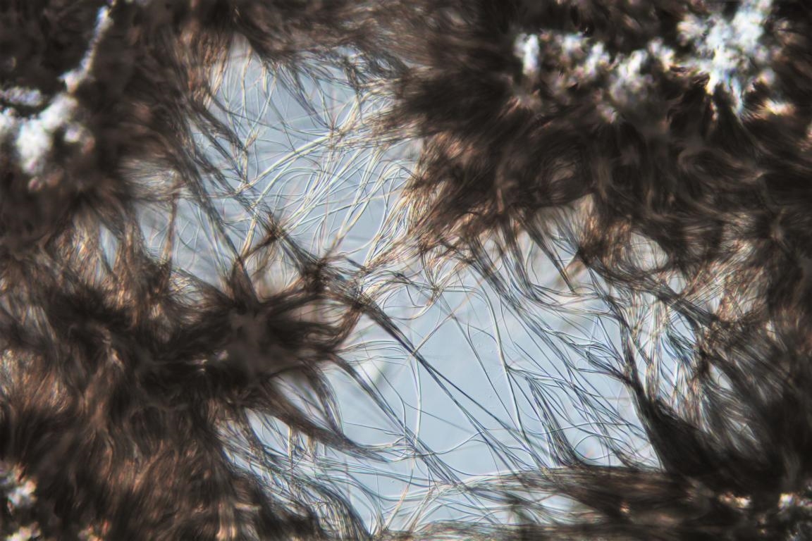

Hallo Spezialisten,
anbei nochmal zwei Bilder zur Identifikation ob Pilz oder Kristallisation der Glyceringelatine. Was ist das nun?
Für Hilfestellung schon mal ein dickes Dankeschön im Voraus.
Herzliche und erwartungsvolle Grüße
Werner
Hallo erstmal,
wenn ich mir das genau anschaue (und mit meinen Präparaten vergleiche) habe ich derlei schon mal auf Hundekot  :P
gesehen. Also definitiv Pilz!
wejo
Aber Hallo Wolfgang,
Gott sei Dank liegt das bei mir nur zwischen Objektträgern und Deckgläsern. Aber Danke für die leckere Aussicht!  :-[ :o
Verpilzte Grüße  ;)
Werner
bernd552
Hallo Werner,
ein Test fällt mir gerade ein, versuche doch mal, das Präparat zu erhitzen (wenn möglich unter mikrosk. Beobachtung), Pilze sollten sich von der Form nicht verändern, Kristalle - je nach Lösungsmittelanwesenheit - sollten sich anlösen oder anderweitig verändern.
