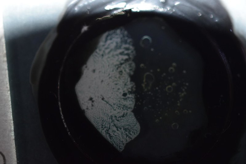

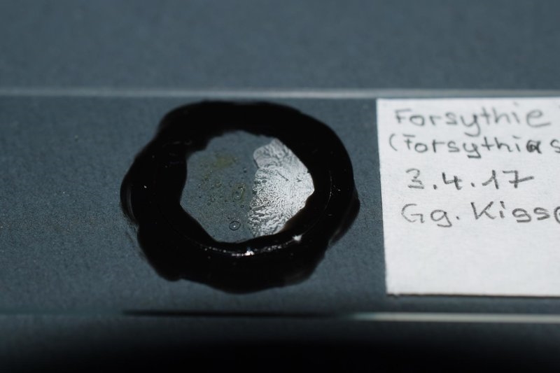

ich bräuchte mal die Hilfe der Experten zur Eindeckung von Präparaten. Meine Pollenproben habe ich immer in Glyceringelatine nach Kisser eingedeckt. Dabei habe ich folgendes Problem: nach einiger Zeit wächst ein Etwas vom Deckglasrand zum Zentrum hin und macht das Präparat unbrauchbar. Ich habe das Präparat immer nach einigen Tagen mit schwarzem Fingernagellack umrandet. Bei diesem Beispiel (Bild) besonders dick, um Lufteinschluss auszuschließen. Hat nichts genützt! ?
Hat hier jemand eine Erklärung für mich was ich falsch mache(n) (könnte)? Gibt es ein besseres Eindeckmittel für die Pollen? Für Hilfe wäre ich dankbar, denn jedes Jahr wieder neu sammeln und eindecken macht keinen Spaß.

Hallo Hugo, Klaus und Wolfgang,
habe auf die Schnelle versucht diesen "Pilz" zu fotografieren. Mit einiger Zeit meinte ich so zwei bis drei Monate bei Zimmertemperatur.
Herzliche Grüße und ein dickes Dankeschön für Eure Mühe mir zu helfen!
Werner

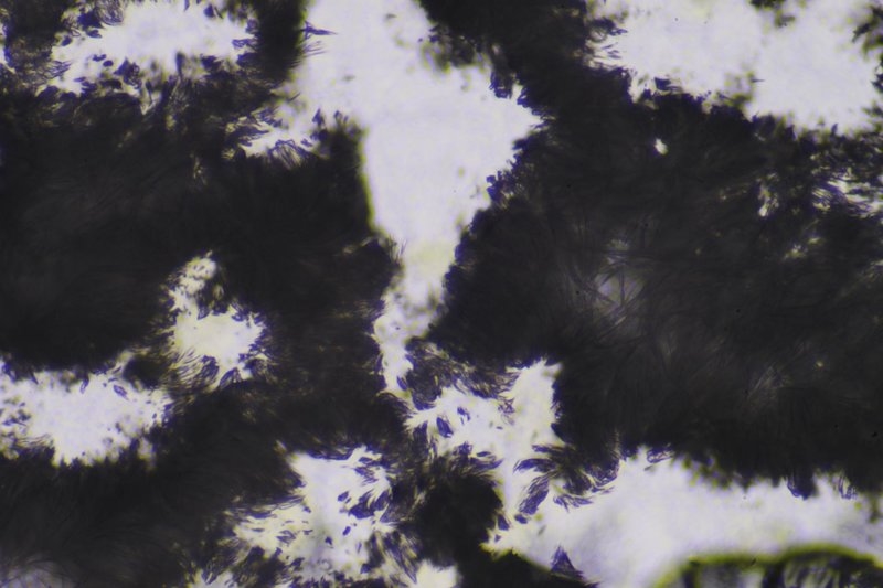

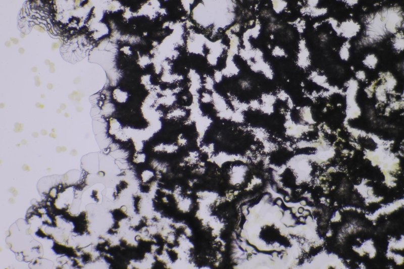

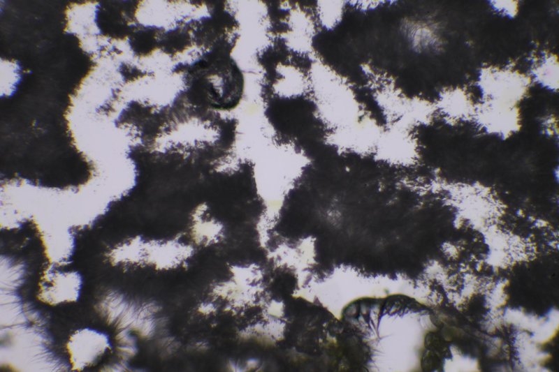

wejo
So, Klaus,
um die Sache jetzt wasserdicht zu machen  ;), drei Photos mit Objektiven 5, 10 und 20 facher Vergrößerng mit Okular 10x.
Werner

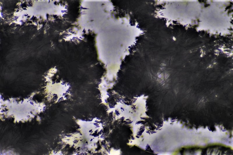

Hallo Werner,
habe mal versucht etwas mehr rauszuholen. Da denke ich liegen wir richtig mit Pilz
wejo
dann ist das Hauptproblem die Konservierung der Glyceringelatine. Danke an Dich und die anderen hilfsbereiten Geister!
Werner
