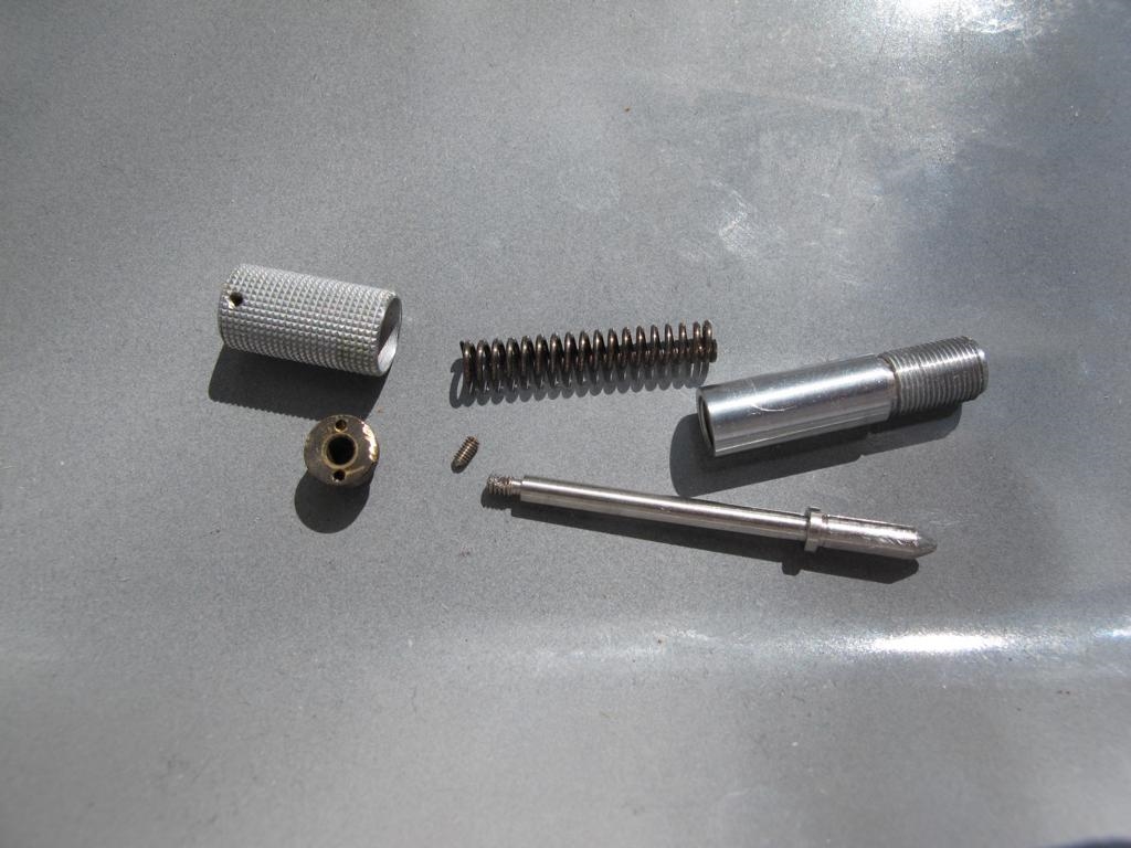

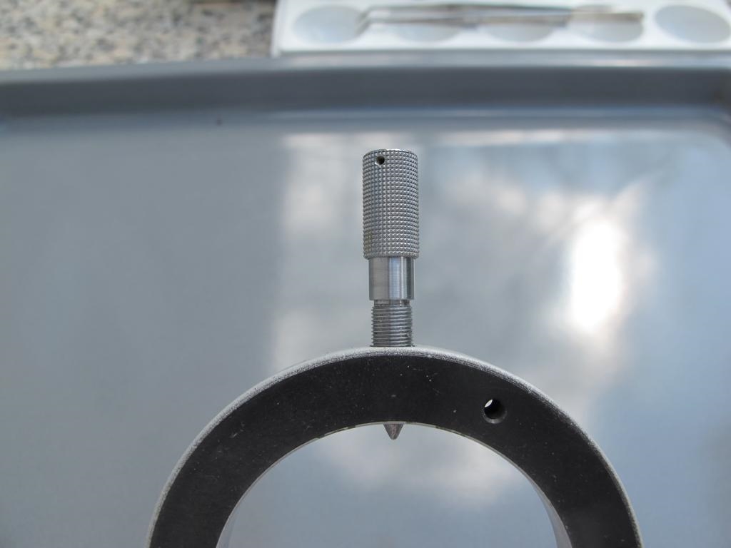

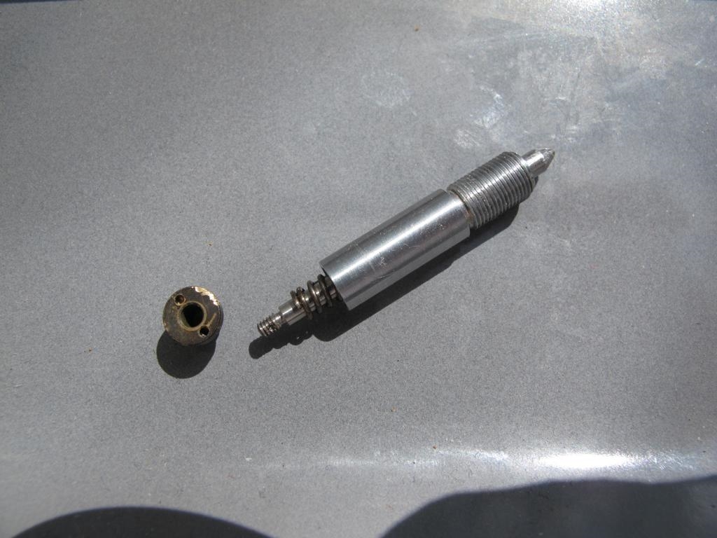

Also eine Kombi von KH und Rolf ist zu empfehlen: Tisch nach oben fahren, Kondensor nach unten. Wenn der Stift so weit raus schaut, dann ist der Kondensor durch die beiden hinten liegenden Zentrierschauben weit nach vorne gedrückt, bleibt also wenig Platz ihn noch weiter nach vorne zu drücken. Somit müssen die Zentrierschrauben erst mal rausgedreht werden. Am Besten ganz raus und ab damit ins Waschbenzinbad. Wenn sie raus sind sollte sich der Kondensor nach oben rauskippen lassen. Wenn sie aber auch verbacken sind muss erst mal Lösemittel dran. Ich nehme seit Jahrzehnten mit Erfolg WD 40. Aber Caramba geht sicher auch. (nicht sprühen, sondern mit Pipette tropfen). Einwirken lassen, eventuell nachtropfen. Mit Griffhandschuhen oder Lederlappen die Schrauben rausdrehen. Gewinde mit Wattestäbchen und Lösemittel säubern.
Der Federpin ist die einfachere  Version von dem auf meinen Bildern, aber das Prinzip ist gleich: er ist federnd gelagert. Und das Fett dadrin kann betonhart sein, muss also auch aufgeweicht werden.
Auch hier WD 40 und Konsorten. Wenn ich mich recht erinnere ist die Führungshülse geschraubt. Kann also rausgeschraubt werden. Unbedingt vorher mit WD 40 einbalsamieren! Mit Leder zum Schutz umwickeln und mit Zange rausdrehen. Dann ab damit ins Benzinbad. Der Kondensor schreit auch nach Frühlingsputz?
Viel Erfolg!

jetzt habe ich gerade mal nachgeschaut: ich habe 6 Standard Kondensorträger. 3 sind von dem ersten Typ und dann habe ich noch drei von diesem Typ. Hier ist das Gegenlager vorne abschraubbar, dann kann man den Federpin mit Feder nach vorne rausziehen. Auf deinen Bilder schlecht zu erkennen, ist das auch so bei dir? oder ist das geschlossen?
Bild 2 zeigt schön, wie weit der Pin im entspannten Zustand nach innen geht. Wenn er genauso weit nach außen ragt, sitzt der Kondensor vorne auf Anschlag. Dann kann man ihn nicht mehr weiter nach vorne drücken, und es müssen auf jeden Fall die Zentrierschauben rausgedreht werden!
