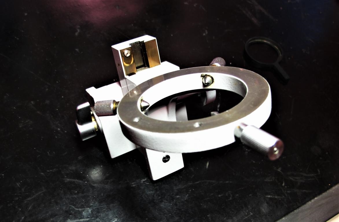

inwiefern bei der Benamsung der Kondensoren wirklich eine Systematik dahintersteht, hat sich mir auch weitgehend entzogen. Lediglich zu dem "Z" habe ich eine starke Vermutung: Es gab auch einen Revolverkondensor "S", der für die Mikroskope mit Hülse gedacht war (Standard Junior und frühe Invertoskope); das "S" steht dabei für "Schiebehülse". Das "Z" dürfte am ehesten für "Zentrierhalter" stehen, wie auch beim Kondesorhalter Z zu den Dunkelfeld- und Brillenglaskondensoren (s. auch Jon´s Link rechte Seite unten). Es gab in grauen Vorzeiten nämlich auch mal einen Kondensorhalter S für die Schiebehülsen.
