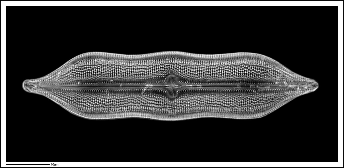

Cavinula pseudoscutiformis (Hust.) Mann & Stickle, Schale Aussenansicht Danke an Anne!
Cavinula pseudoscutiformis (Hust.) Mann & Stickle, Schale Innenansicht

Bild 1-3 dürfte wohl Cavinula pseudoscutiformis (Hust.) Mann & Stickle sein.

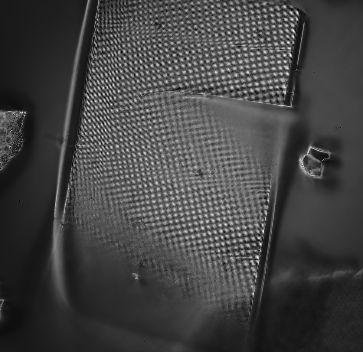

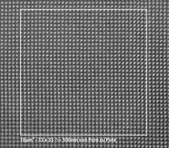

Als kurzer Nachtrag zur Auflösungsphilosophie in meinem vorherigen Beitrag hier etwas Illustrativeres:
Zunächst ein Ausschnitt aus der Mitte des Vollformatsensors (fast die komplette Höhe) der D800 mit 100x Objektiv und 2x ECA, also 200x auf Bildebene.
Und hier ein 1:1 Ausschnitt mit Bemaßung:
Wie man sieht, ist es auch bei 200x möglich, ein fast scharfes Bild zu erhalten. Die quadratischen Poren sind sogar noch als solche zu erkennen und verschwimmen nicht zu einem runden Beugungsscheibchen. Das liegt primär daran, dass sich die Struktur dieser Kieselalge (ist das denn überhaupt eine? Sie findet sich in so einigen Proben, die ich habe) fast immer hochkontrastig absetzt, nicht weit in die Tiefe geht und sie hier direkt unter dem Deckglas sitzt. Das geht eben leider nicht bei allen Motiven, da machen einem schnell andere Faktoren einen Strich durch die Rechnung. Als Beispiel kann hier Franks Beitrag mit den Radiolarien dienen - sie sind bei weitem größer, und doch durch ihre Struktur und die Linsenwirkung der Rundungen, ihrer Tiefe, Strukturarmut etc. ungleich schwieriger knackscharf abzulichten, vor seinen Ergebnissen ziehe ich meinen Hut!
