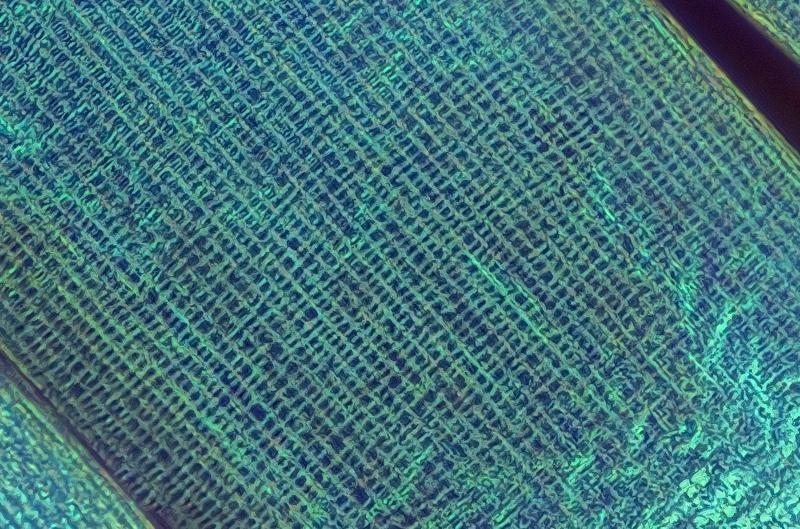

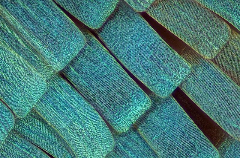

Zur Abwechslung wieder mal was von den "Auflicht Focus Stackern".
Liegen die Schuppen schön flach, erkennt man die Netzstruktur der Flügelschuppen.
Kurt
Kamera: Nikon D500
Objektiv: NIKON M Plan 60/0.7 ELWD, 210/0
Belichtungszeit: Blitz
ISO: 100
Beschnittsbetrag in % (Breite u. Höhe): 0, 0
Abbildungsmassstab: 60:1
sonstiges: Stack aus 273 Aufnahmen im Abstand von 0.0005mm
Ausschnitt
Guten Morgen Kurt
Ein beachtliches Ergebnis, vor allem die Schattenbereiche haben eine unglaubliche Qualität, Hut ab 👌
bernd552
Hallo Kurt,
ich muß mir gerade Gerhards Worte auleihen, es ist eine "unglaubliche Qualität", mit der Du in die Grenzbereiche des mit sichtbaren Licht machbaren vordringst.
Hör bloß nicht damit auf, zu versuchen diese Grenze noch ein Stückchen weiter zu verschieben!
Kurt Wirz
Vielen Dank für die freundlichen Kommentare.
Für Liebhaber von Zahlenwerten, habe ich etwas gerechnet.
Die Chipbreite der Nikon D500 beträgt 23.5mm (Pixelpitch = 4.22 µm),
bei 60:1 beträgt die Bildbreite (Bildausschnitt) der Schuppen (23.5/60) 0.39mm.
Betrachtet man bei der Schuppe in der Bildmitte, mit dem gut sichtbaren Gittermuster die Längsrillen,
dann besitzen diese einen Abstand von 1.76µm und werden im Bild mit 25 Pixel abgebildet,
die Höhe (Querrillen) ist etwas geringer und beträgt 0.98 µm, die Abbildung erfolgt mit 14 Pixeln im Bild.
Das Auflösungsvermögen des NIKON M Plan, 60/0.7 ELWD, 210/0 beträgt etwa 2200LP/mm.
Die Längsstreifen werden somit, mit 3.9 Linienpaaren von Objektivseite aufgelöst und die Querbalken mit 2.2 Linienpaaren.
Dies zeigt, die Querrillen könnten etwa die halbe Distanz besitzen und würden noch durch das Objektiv aufgelöst (1/2200LP/mm = 0.455 µm).
Ich kann mich somit auf die Suche nach einem noch kleineren Netzmuster bei Flügelschuppen machen. :)
Kurt
