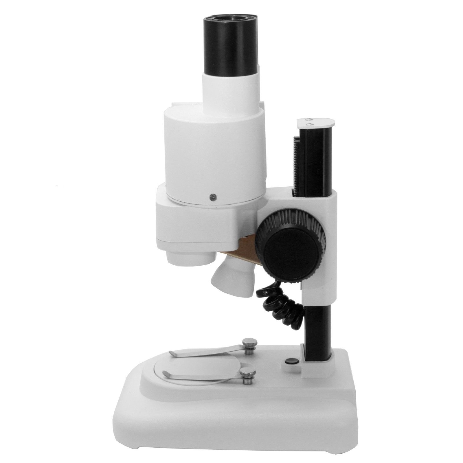

Ich suche eine einfache Möglichkeit, eine Kapillarpipette senkrecht eingespannt, kontrolliert in der senkrechten Ebene zu bewegen,
also so, wie man auf dem Bild unten den Tubus bewegt. Vielleicht wäre das alte Stativ eines (Stereo-)Mikroskops schon kein schlechter Ansatz;
oder ein altes einfaches Mikroskop, bei dem sowohl der Tubus wie auch der Objekttisch entfernt ist.

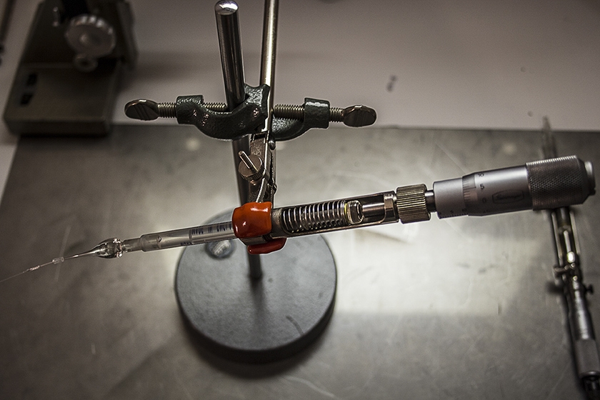

im zweiten Beitrag habe ich gerade ein Photo eingestellt, das zeigen soll, was ich machen möchte.
Anstelle der sperrigen Kirk-Burette verwende ich aber (noch) eine AGLA- Spritze mit Mikrometerschraube
Diese, in stärkerer Steilstellung bis fast senkrecht, möchte ich auf und ab bewegen, um die Spitze in eine zu titrierende Flüssigkeit tauchen zu können.
Dazu reichen vielleicht auch 2cm.

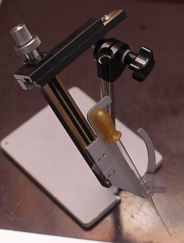

Hier also nun schon der erste Prototyp eines Pipettenmanipulators von Rolf (reblaus)
Dankenswerterweise hat er sich auch schon des "Schüttelproblems" angenommen.

Lieber Peter & Reinhard -
I' bitt' recht schön: Keine Vorschusslorbeeren! Zwar habe ich so was ähnliches schon mal zusammengeschustert, aber genau deshalb weiß ich auch, wie viele Pferdefüße da noch auftauchen können, wenn Nutzer und "Konstrukteur" nicht identisch sind!

die Frage ist halt wie mechanisch stabil das Ganze sein muss, d.h. wie weit darf sich die Pipettenspitze seitlich bewegen wenn man am anderen Ende hantiert.
Hubert
Guten Abend
Die Pipette könnte man ja in einem passenden Rohr führen, da gibt es dann kein Ausweichen mehr ...
