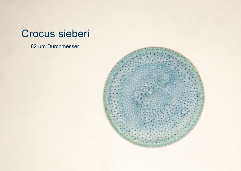

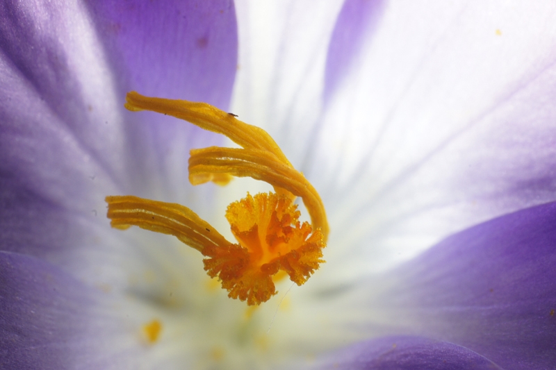

Crocus sieberi aus meinem Garten, die Bilder sind schon älter, das Pollenkorn gefärbt:
A. Büschlen
Lieber Heiko,
einmal mehr sind deine Pollen-Bilder ein Genuss!
Gruss Arnold

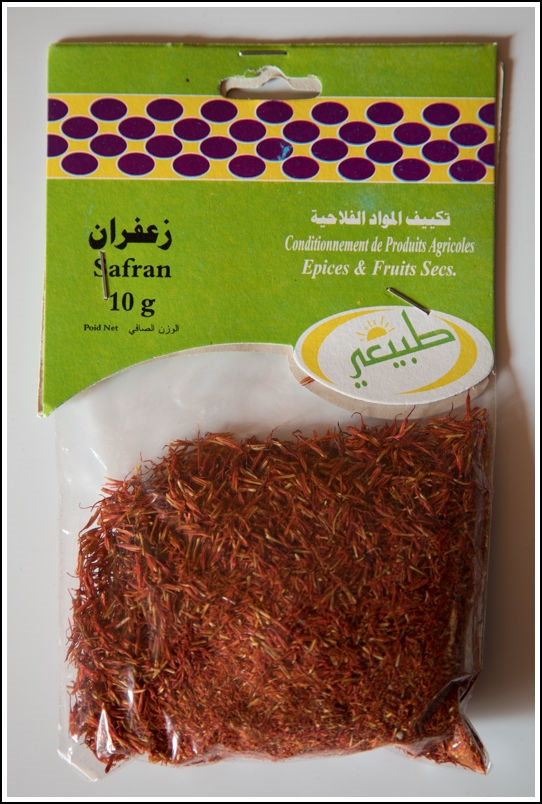

als ich Deinen Beitrag gelesen habe ist mir eingefallen, dass ein Freund uns mal Safran aus Ägypten mitgebracht hatte. Ich habe es nie gebraucht und hatte eigentlich gedacht, dass meine Frau es entsorgt hatte. Aber nein - endlich hat es sich gelohnt mal etwas nicht weggeschmissen zu haben.
gleich 10g - somit ein Markwert von 300 Euro??

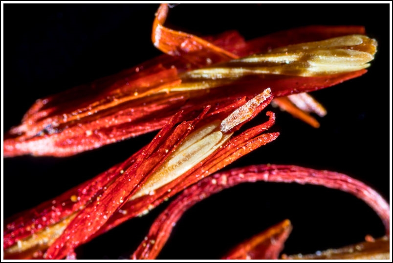

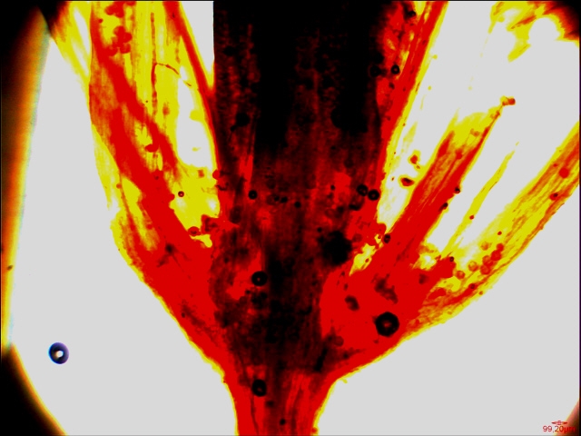

unter der Stereo-Lupe:
Ich bin überrrascht: eigentlich hatte ich gedacht nur gefärbten Rasenschnitt zu finden. Aber doch tatsächlich irgendwelche Blüten.

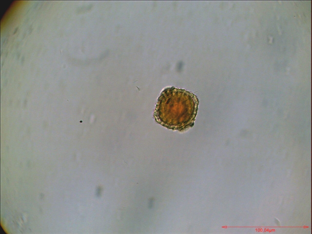

Habe die Pollen nachgemessen: 30µ - also kein Safran - keine 300 Euro
Jetzt hat mir das Mitbringsel doch noch Freude gemacht - ab in den Mülleimer  ;).

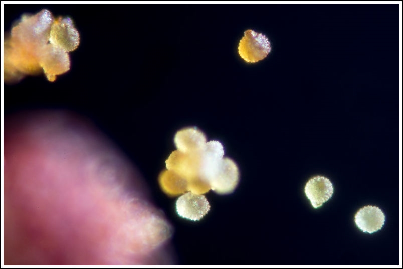

Kann man anhand von Bild 2 sagen was da verwendet wurde?

Super Gerald,
ein tolles Beispiel einer 100% Fälschung, das ist wahrscheinlich Saflor!
Bitte nicht entsorgen bring ihn mit nach Würzburg. 300.- würde ich nicht dafür geben, aber ein Glas Wein wäre er mir wert!
https://pollen.tstebler.ch/MediaWiki/index.php?title=Carthamus_tinctorius
Die Pollengröße stimmt allerdings nicht sollte eigentlich fast doppelt so groß sein. In Wasser eingelegt sollten sie das Wasser nicht gelb färben. Es sei denn die Fälscher haben inzwischen dazu gelernt und einen wasserlöslichen Farbstoff verwendet.
Eselsdistel wäre auch noch möglich.
Edit: Hier eine schöne Gegenüberstellung: http://www.digitalefolien.de/biologie/pflanzen/faerbe/fdistel.html

Ich hab mir eine größere Menge davon aus Tunesien mitgebracht. Dort nennt man das Zeug nach längerem Nachfragen Osfor. Ich brauchs nur zum Färben, wenn der süßliche Safrangeschmack nicht gebraucht wird. In ein Teesieb und ab in die Suppe :-) kommt echt gut!

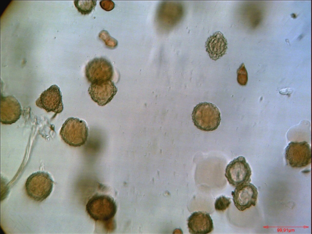

Hier ein altes Präparat von 2007 Einbettung in Eukitt, Pollengröße ca 50µ, Pollen sehr schrumpelig.
Nun also ran! Wie bei Mila gelernt, aufkochen des Präparates in Chloralhydrat, dann Einbettung in Hoyers Gemisch (ging am schnellsten)
Bei der Übersicht mit dem 4x kann man deutlich die Struktur des Pollenträgers erkennen! Besenförmig ausgefasert und nicht kugelig wie beim Safran.

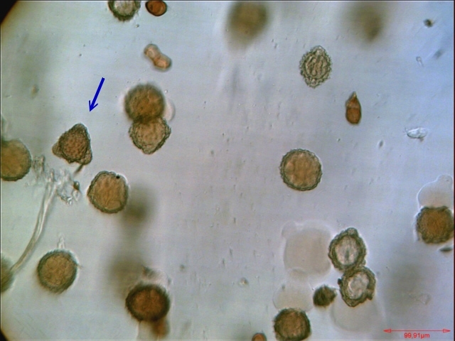

Hier die Pollen, diesmal schön rund mit einem Durchmesser von ca. 60µ

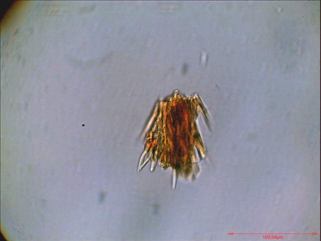

Im Pulver sollten sich Rückstände wie dieser finden lassen:
Eindeutig Distel, oder?  :-)
Und da sind wir schon wieder beim Thema Bildqualität. Mir hats gereicht (unbearbeitet).
Hallo Wolfgang,
besonders aussagekräftig ist das in Deinem Foto markierte Pollenkorn:

das wertvolle "Safranpaket" liegt nun schon lange auf dem Arbeitstisch und klagt mich an. Aber nun habe ich die Verpackung geöffnet und den Saflor (Färberdistel) mal unter die Linse gelegt.
Sieht man natürlich gleich, dass es kein echter Safran ist.
Da der Pollen ein sicheres Unterscheidungsmerkmal ist habe ich mich darauf konzentriert und Auflichtfluoreszenzaufnahmen gemacht. Der Durchmesser der Pollenkörner ist nur ca halb so groß, wie beim echten Safran. Ich messe ca. 40 µ bei dieser sehr gut getrockneten Probe. (angegeben wird 45-57 µ). Man sieht die stachlige Exine und die Poren, die auch auf den Bildern von Pollen-Wicki zu sehen sind.
