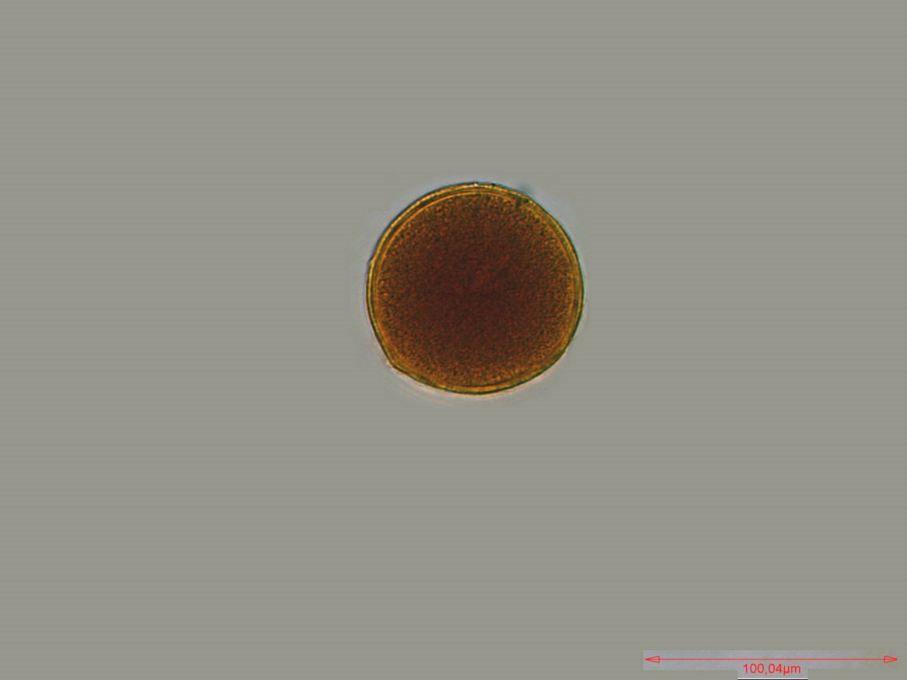

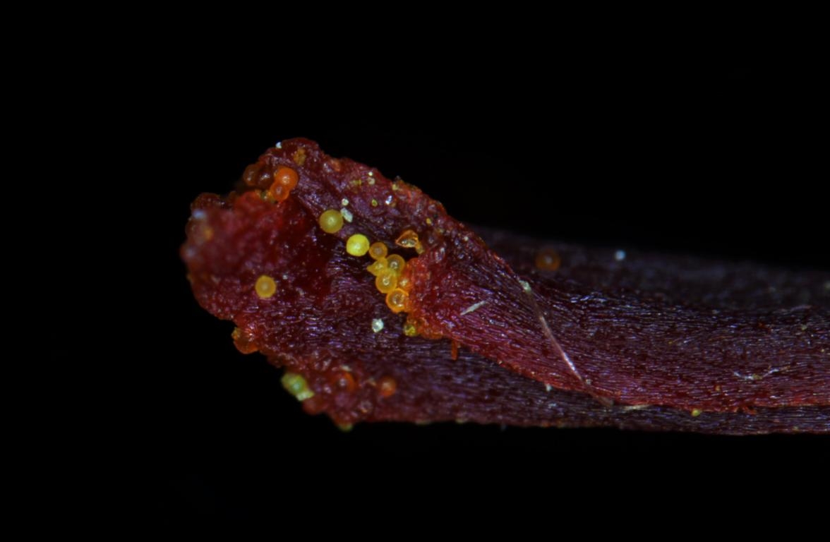

Safran ist teurer als Gold; so ca 30.000.-/kg. Deshalb bietet sich an ihn zu strecken, am besten zu pulvern, da ist es dann wie bei der Wurst: kann auch Fleisch enthalten ;D
Dieser hier sollte eigentlich echt sein. Meine Frage an die Runde: hat jemand verlässliche Info über den Pollendurchmesser? Ich habe nichts gefunden.
Bild ist nicht gestackt, soll ja nur als Basis dienen.

zwei unterschiedliche Quellen zeigen zu Crocus sativus Pollen in der Grösse von ca. 100µm.

ich habe trocken mit dem Stemi 80 µ gemessen. Dann muss ich wohl noch am DL Mikroskop und eingedeckt messen

es ist auch immer ein Unterschied, ob der Pollen getrocknet ist oder frisch. Nicht umsonst arbeiten die Honigleute mit Vergleichspräparaten, in denen die Pollen in Glyceringelatine eingeschlossen sind und gequollen sind wie im Honig. Schätze, dass Du bei aufgequollenen Pollen dann auf ca. 100µm kommst.

Ich habe 2 völlig unterschiedliche Proben untersucht eine aus Malaysia und eine aus Sardinien. Die Pollen waren absolut identisch: Aussehen, Farbe und Durchmesser.
hier sind beide, also Original und Carthamus tinctorius als potentielles Streckmittel.

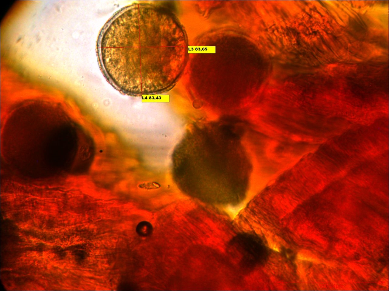

in meinem Dauerpräparat mit Kanadabalsam ist der Pollen 85µ. Im Balsam quillt er aber nicht oder nicht stark. Ich werd nochma am Frischpräparat nachmessen. Übrigends ist das Fälschungsmittel "Osfor" = Färberdistel fast in der gleichen Größe; nur in der Oberfächenstruktur unterschiedlich. Die Farbe ist gleich.
Edit: Foto
So!
Nochmal nachgemessen; frisch in Hoyers Gemisch:
da ändeert sich nicht viel.

ja die Färberdistel hat aber zusätzlich Noppen auf den Stielen und die Pollenoberfläche ist auch nicht so glatt.
