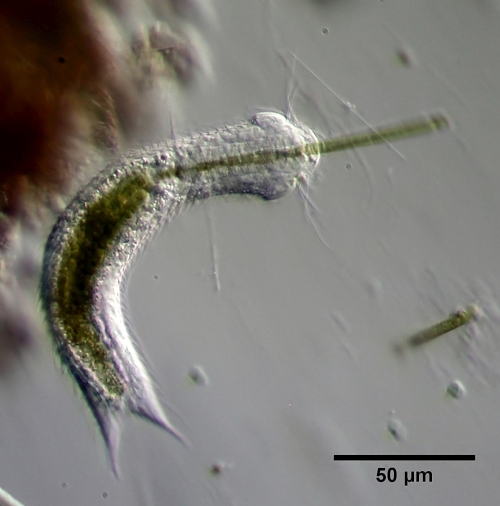

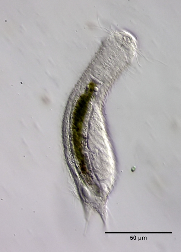

Chaetonotus elegans ist ein mittelgroßer Gastrotrich, der im Detritus meines Gartenteichs recht häufig vorkommt. Deshalb hatte ich oft die Gelegenheit, sein Verhalten in meinen Mikroaquarien zu studieren. Bei dieser Art fällt auf, dass der Darm der Tiere meist mit Abschnitten von fädrigen Blaulagen gefüllt ist.
Bild 1: Ch. elegans Übersicht; Blaualgenabschnitte im Darm
Wenn man sich etwas mit Bauchhärlingen beschäftigt, beginnt man sich über diese Tatsache zu wundern. Gastrotrichen (bis auf wenige Ausnahmen) besitzen eine starre Mundöffnung ohne Zähne und saugen - wie ein Staubsauger - den Bakterienrasen mit ihrem Saugmagen (Pharynx) ein. Diese Bakteriensuppe wird dann gefiltert und in den Darm zur Verdauung weitergeschoben. Wie kann also Ch. elegans Abschnitte von den Blaualgenfäden abtrennen und fressen? Oder sollten die Tiere nur bereits mundgerechte Stücke der Cyanobakterienfäden suchen und fressen? Um dieses Rätsel zu lösen, beobachtete ich die Tiere in einem Mikroaquarium so lange, bis ich ihnen beim Fressend auf den Mund schauen konnte:

Die Tiere streifen solange umher, bis sie zufällig auf den Anfang eines Blaualgenfadens (Oscillatoria chlorina - Danke Martin) finden und versuchen sich richtig zu positionieren. Der Faden wird dann ein gesaugt, bis das Ende der Blaualge an das Pharynxende stößt und den Saugmagen vollständig füllt.
Bild 3: Ch. elegans; Einsaugen des Fadens
Der Blaualgenfaden wird dann etwas hin- und hergeschoben und am Mund abgetrennt und in den Darm befördert. Der nächste Happen wird wieder in den Pharynx transportiert und das Spiel beginnt von Neuem.
Bild 4: Ch. elegans; Abtrennung des Blaualgenfadens
Das Tier trennt also aktiv den Faden in mundgerechte Stücke. Wie ist das für einen Gastrotrichen möglich? Um dieses Rätsel zu lösen, ist es nötig, einige Tiere in einem klassischen Präparat mit geringer Schichtdicke bei hoher Auflösung zu untersuchen - auch wenn diese Prozedur meist fatal für die Tiere endet.
Bild 5: Ch. elegans; Kutikularplatte in der Mundröhre
Sieht man sich die Mundröhre der Tiere genauer an, fällt eine kutikularisierte Platte am Pharynxeingang auf. Diese Platte ist unbeweglich und dient wohl als Gegenlager (sozusagen "Oberkiefer") beim Festhalten und Abtrennen der Blaualgenfäden. Diese Platte ist mit einem einzelnem "Zahn" bewährt.
Bild 6: Ch. elegans; Scharfe Kante des Kephalions
Den beweglichen "Unterkiefer" bildet das Kopfschild (Kephalion) des Tieres, das in eine scharfe Kante ausläuft. In der Ruhestellung ragt das Kephalion weit über den Rücken des Tiers heraus und kann zum "Abbeißen" teilweise nach unten über den Mund gezogen werden. Durch dieses "Stirnrunzeln" des Tieres wird der Blaualgenfaden gegen die Kutikularplatte im Mund des Tieres gedrückt und - meist nach einigen Versuchen - abgetrennt.
