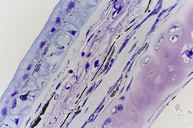

Abb.3 zeigt einen Schnitt durch die der WS anliegende Haut. Man erkennt ein zweischichtiges Epithel und eine lockere Subcutis die einem Knorpel aufliegt.
Bemerkenswert sind die zahlreichen Pigmentkörner, die sich auch in anderen Organen wie dem Nervensystem zahlreich finden.
Abb.3 : Haut

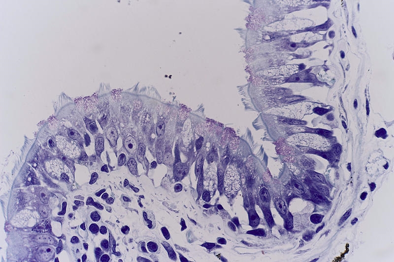

Abb.4  zeigt eine Vergrößerung mit dem 63x Objektiv des Hohlorgans, das ich nach Vergleichszeichnungen als Pharynx/Ösophagus bezeichnet habe. Interessant ist der Cilienbesatz, der z.B für Rana temporaria (Grasfrosch) beschrieben wurde, nicht aber für Xenopus (Krallenfrosch) (Fox 1970). Hier finden sich auch zahlreiche Becherzellen.
Abb.4

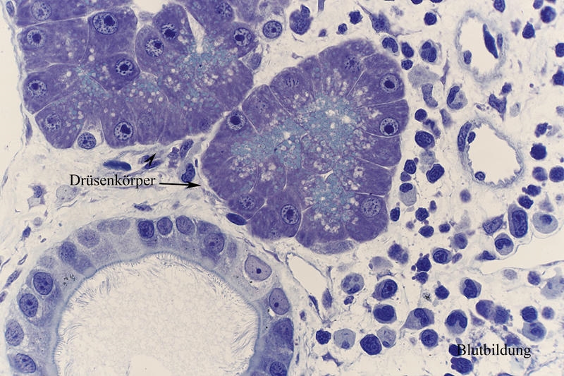

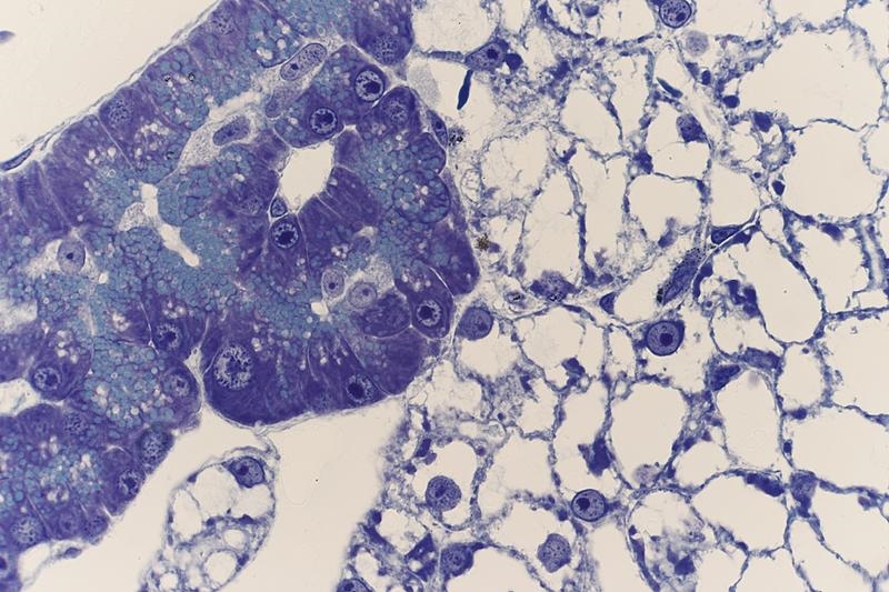

Abb.6 zeigt den Mittelteil des Organpaketes das ich in der Übersicht von Abb.1 als ,,Organentwicklung" bezeichnet habe. Zu sehen ist ein Drüsenkörper mit Sekretgranula, den ich nach seiner Lage für das Pancreas halte. Darunter ein Hohlorgan mit Cilien, eventuell der Ausführungsgang der Drüse. Rechts daneben finden sich Zellen der Blutbildung, was auf eine Nähe zur frühen Leber hinweist.
Abb.6

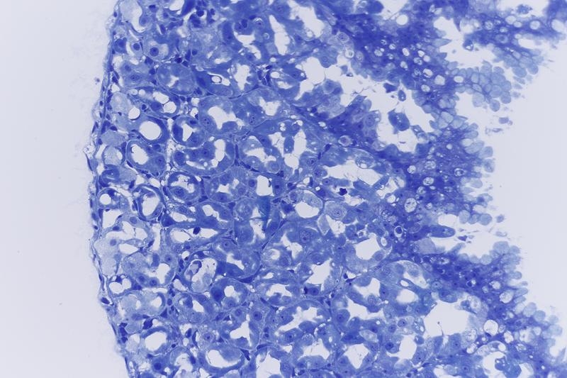

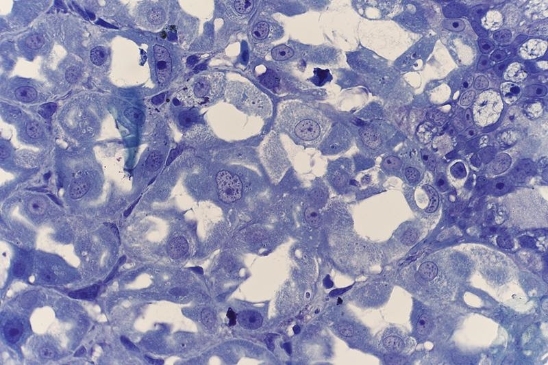

Abb.8 zeigt das Gewebe rechts der Drüse, möglicherweise Leber?
Abb.8

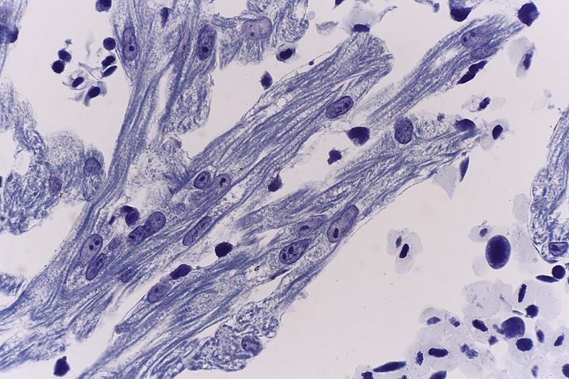

Abb.9 zeigt das Herz welches sich erst in Folgeschnitten schwanzwerts zeigt. Besonders Abb.10 zeigt die dreidimensionale Vernetzung der Muskelzellen und auf den Bildern angedeutet auch die Querstreifung.
Abb. 9 Herz
Abb.10 Herz

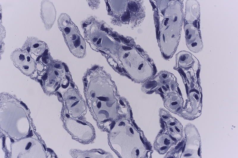

Abb. 12
Abb. 13
Abb. 14
