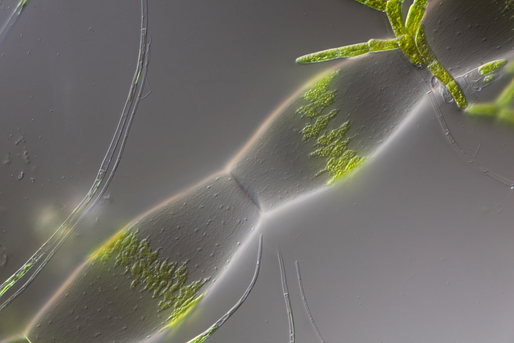

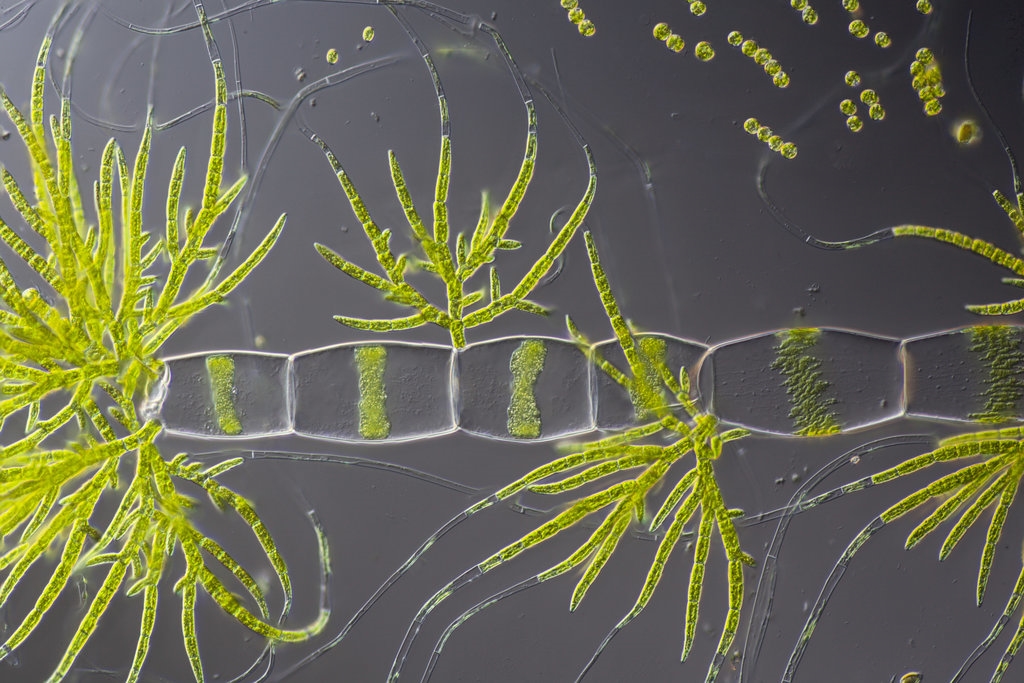

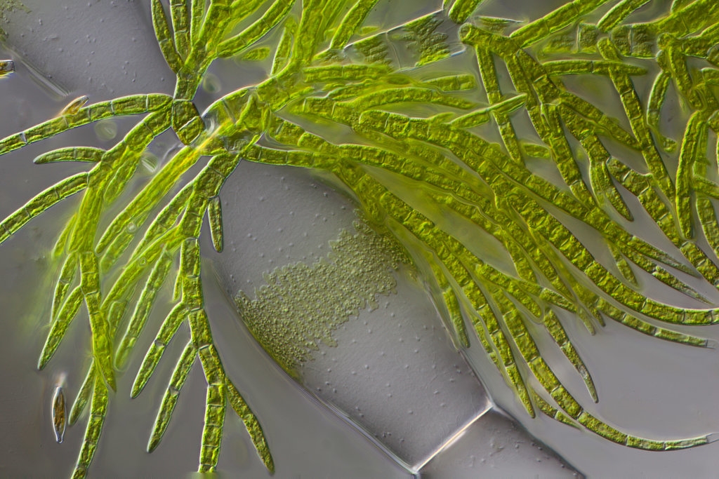

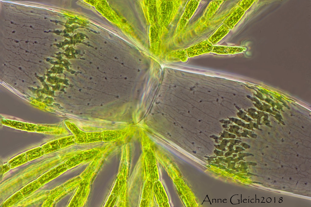

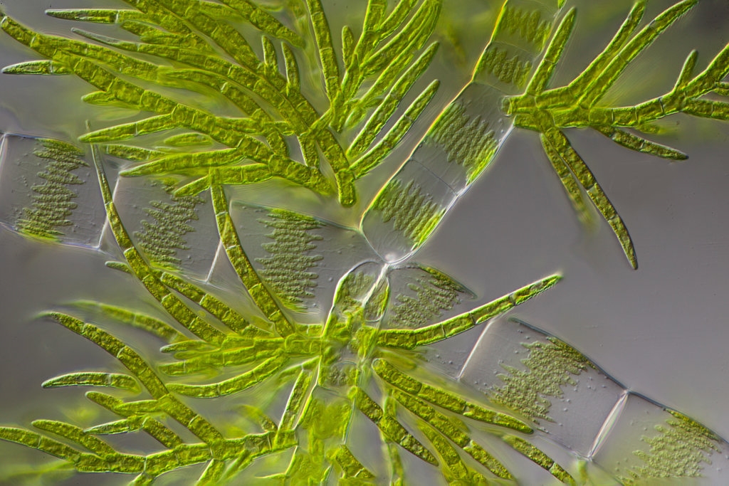

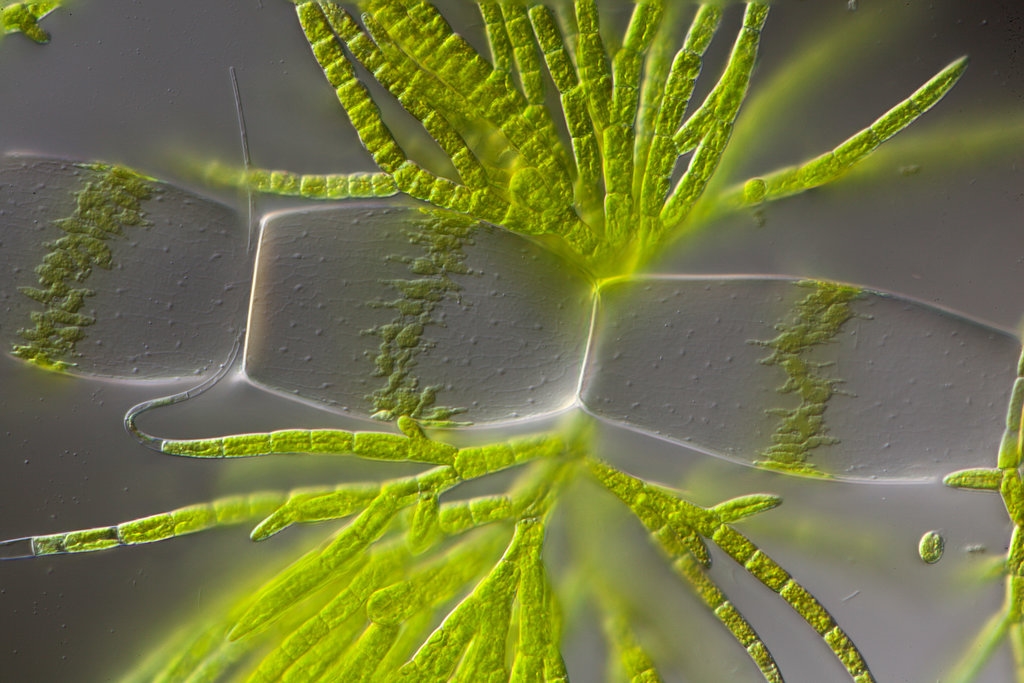

ich hatte heute das Glück eine Probe der Alge Draparnaldia zu finden.
Sie wurde hier im Forum erst 2x gezeigt, von Detlef und Angie.
Eigentlich dachte ich, ich hätte wieder nur ein Glas voll Spirogyra, die Freude war dann groß als es sich als etwas ganz anderes entpuppte.
Besonders interessant ist der Chloroplast in den großen Zellen. Diese sind sehr groß und recht tonnenförmig.
20 er und 40 er Objektiv, DIC.

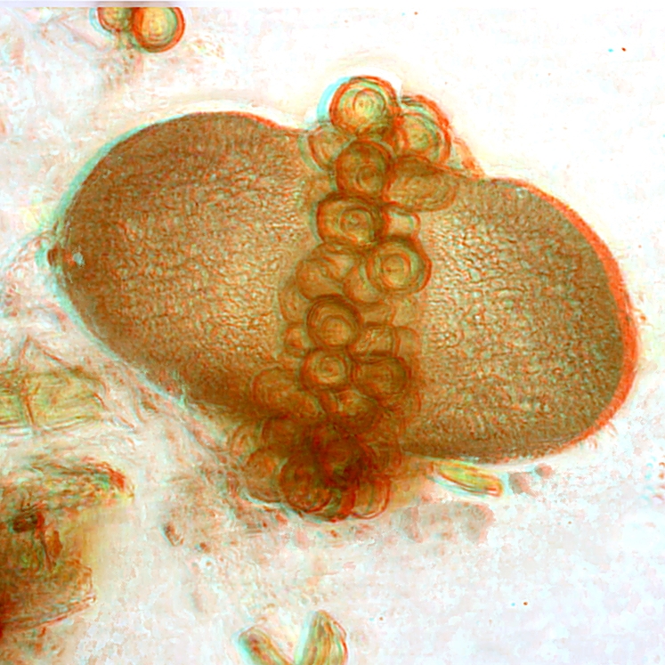

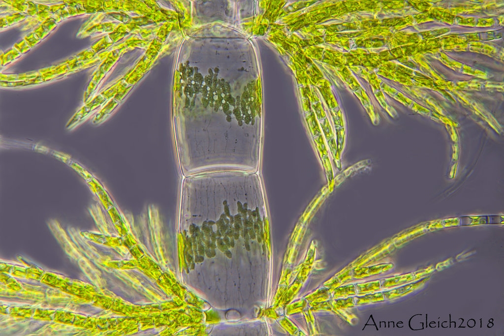

Das ist wirklich ein tolles Fotografieobjekt. Darum hier noch ein Bild in der Übersicht mit dem 10er Objektiv, sowie jeweils 1 Bild mit dem 40er Zeiss Phasenkontrast sowie mit dem 60er Olympus Phasenkontrast.
