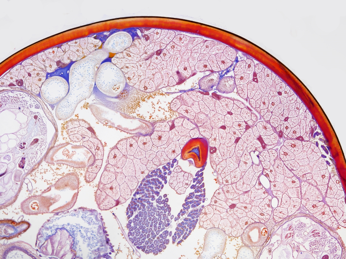

Liebe Mitmikroskopiker,
Chaetodiopsis meigenii, Abdomen Horizontalschnitt, 3 µ, Einbettung über Paraffin, Färbung Mallory 1900, Stitch von 5 Bildern mit Photomerge. Hoden, akzessorische Drüsen, Fettkörper, Malphigische Gefässe und zentral ein Apodem? mit Muskulatur.
Nachdem ich mühsam um das Objekt herumgestempelt habe um einen blöden Helligkeitsgradienten wegzubekommen: Kann ich mit Photoshop Elements 12 auch im Wege der Subtraktion den Gradienten wegbekommen und gegebenenfalls wie?

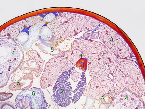

Lieber Ralf, die Panoramabildfunktion von Photoshop Elements macht seine Arbeit bei wenigen Bildern! ganz gut, autostitch ist sicher bei einer Vielzahl von Kacheln vorzugswürdig.
Im etwas verkleinerten Bild unten habe ich ein paar Ziffern zur Orientierung eingebracht:
1 ist das Apodem, möglicherweise das Ejakulationsapodem, das wie ein Stößel  in einen Hohlkörper mit Samenflüssigkeit hineinstößt und so die Flüssigkeit hinaustreibt, vielleicht aber auch Teil des herausklappbaren männlichen Kopulationsapparates, die weiteren Schnittfolgen werden das hoffentlich klären. 2 ist jedenfalls die Zugmuskulatur des Apodems. 3 befindet sich in einem der Fettkörperlappen mit Zellkernen und Önozyten, 4 sind die paarigen Hoden, 5 Malpighischen Gefäße, 6 das Rectum.

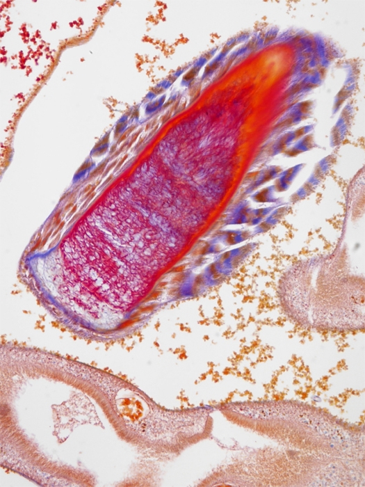

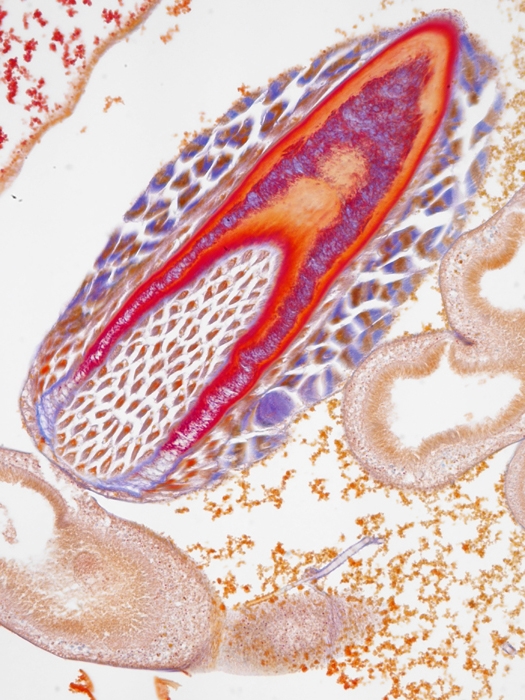

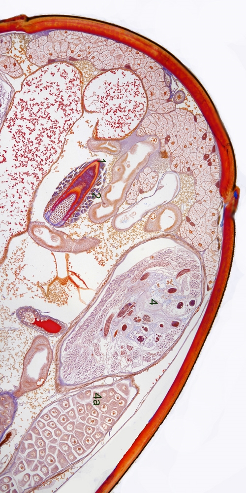

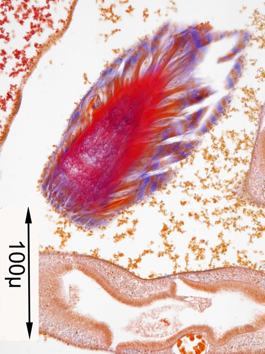

hier kommt noch eine Minischnittserie des Apodems. Die Serie verläuft in ventraler Richtung. Man kann, glaube ich, ganz gut erkennen, dass die Muskulatur an der dorsal gelegenen Oberkante des Apodems angreift und dann seitlich des Apodems verläuft. Sie ist offenbar so in der Lage, das Apodem in ventrale Richtung zu ziehen. Eine Verbindung des Apodems oder seiner Zugmuskulatur zum Integument des Rückens besteht nicht. Die ersten drei Aufnahmen sind mit dem 40er geschossen, die 4. ist ein Stitch mit dem 20er.
Auf dem Übersichtsphoto ist unter 4 und 4a der eine Hoden zu sehen, den man sich zusammenhängend geschlungen vorstellen muss. 4a ist ein frühes Stadium der Spermatogenese, aber auch in 4 sind noch keine fertigen Spermien zu sehen. Es handelt sich um ein noch nicht geschlechtsreifes Tier. Bei den Diopsiden läuft, wie bei 4  ersichtlich, die Spermatogenese nicht so schön  gruppenweise geordnet ab, wie bei anderen Insekten, verschiedenartigeste Entwicklungsstadien befinden sich dort.

Lieber Ronald,
Mir gefällt die Malloryfärbung auch sehr gut, vor allem, weil sie relativ schnell zu erledigen ist. Im Grunde lässt sich die Färbung eines OTs mit Eindeckeln in einer halben Stunde erledigen. Mehrere OTs gleichzeitig zu färben, kann allerdings schnell misslingen, sie reagiert sehr empfindlich auf verlängerte Zeiten, insbesondere der Differenzierung. Die Farbkontraste sind etwas weicher als die der Heidenhainschen Azanfärbung, für die man schnell 5 Stunden braucht. Allerdings meine ich, dass sich die Azanfärbung einfacher bezüglich der Rottöne durchführen lässt. Das Rot der Malloryfärbung verschwimmt leicht, jedenfalls bei mir, die Differenzierung ist schnell misslungen.
Bezüglich der Jahreszahl 1900 für die erstmalige Malloryfärbung hast Du völlig Recht. Ich hatte  1905 in Erinnerung, obwohl ich neulich in einem Beitrag von Carsten das Originalrezept gepostet hatte. Ich habe das oben verbessert. Allerdings habe ich ohnehin die Zeiten abweichend vom Malloryrezept gewählt, nur die Färbeschritte stimmen mit seinem Rezept überein.
