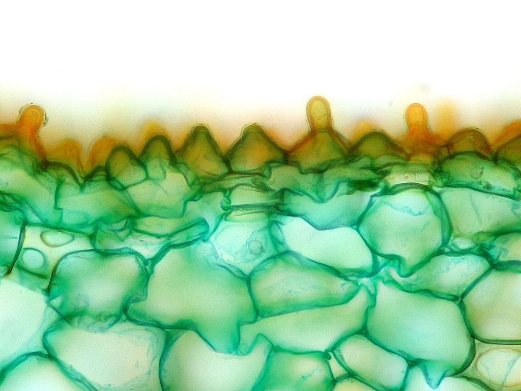

anbei ein Bild von meinen ersten Färbeversuchen. Die Schnitte (Efeu) wurden mit Hilfe von 70%igem Ethanol erstellt (ca. 80µm dick)
und über zwei Stufen (50% / 30% Ethanol) in dest. Wasser überführt. Zum Färben habe ich 6 Tropfen Etzold blau (von Klaus Herrmann)
in 10ml dest. Wasser gegeben und die Schnitte 24 Stunden in dieser Lösung liegen lassen. Danach wurden sie in dest.
Wasser gespült, mit reinem Isopropanol entwässert und mit Euparal eingedeckt.
Das Bild ist eine Einzelaufnahme durch ein Plan-Neofluar 5x/0,15.
Dirk
Hallo Dirk,
ich habe zwar nicht viel Ahnung von der Materie, aber wenn das deine ersten Färbeversuche sind, dann fange ich auch noch mit dem Schnippeln an.
Gefällt mir jedenfalls sehr gut !

Hallo Dirk,
ich habe gerade selbst Efeupräparate wegen einer Diskussion im französischen Forum Microscopia gemacht. Da hat einer mit meinem Etzold sehr bescheidene Ergebnisse gezeigt.
Ich hatte Mühe einigermaßen ordentliche Schnitte zu bekommen. Mein Efeu ist sehr brüchig. Neben deinem ausgezeichneten Ergebnis will ich meines gar nicht zeigen. ;)
Schnitt und Färbung sind tadellos!

Hallo Dirk,
ha bin auch gerade genau wie Du dabei meine ersten Erfahrungen zu machen und ich habe den gleichen Dealer. ;)
Prima Ergebnis das sieht soweit ich das beurteilen kann perfekt aus, glückwunsch!

Hallo Dirk
schaut sehr gut aus!!

Masterdark
Hallo Wilfried, Klaus, Jörg, Karl, Bernhard und Herbert,
vielen Dank für die positiven Rückmeldungen.
@ Herbert:
Es sind wirklich meine ersten Schnitt- und Färbeversuche. Habe zur Vorbereitung hier im Forum gelesen und
mich an die Anleitung "Von der Probe zum Präparat" gehalten. Über ein nettes Forumsmitglied habe ich
die nötigen "Utensilien" bezogen und ein paar offene Fragen geklärt. Das wars an Vorbereitung und Übung.
