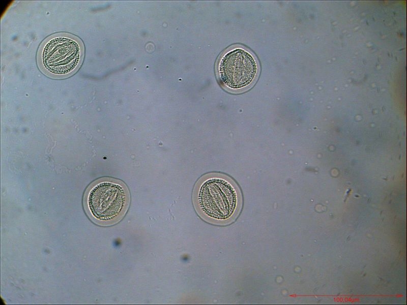

Safranpollen von 1979 in Balsam, Direkteinbettung.
Uraltpräparat und immer noch gut.

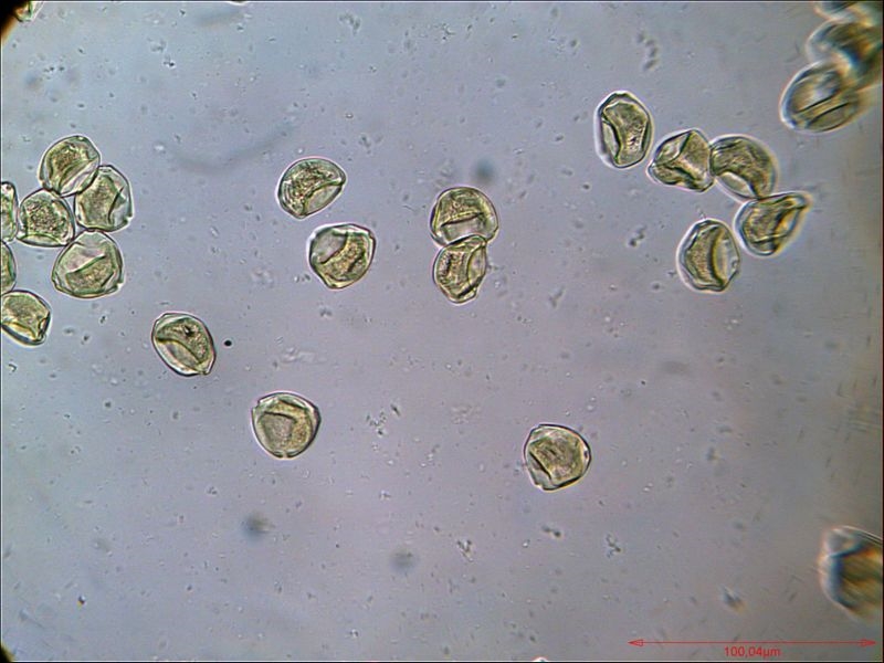

Haselpollen von 2004 in Eukitt, Enlüftung in Xylol, Direkteinbettung
Klares, deutliches bild
Haselpollen von 2004 in Luft, Lackring
Naturell, aber undeutlich.

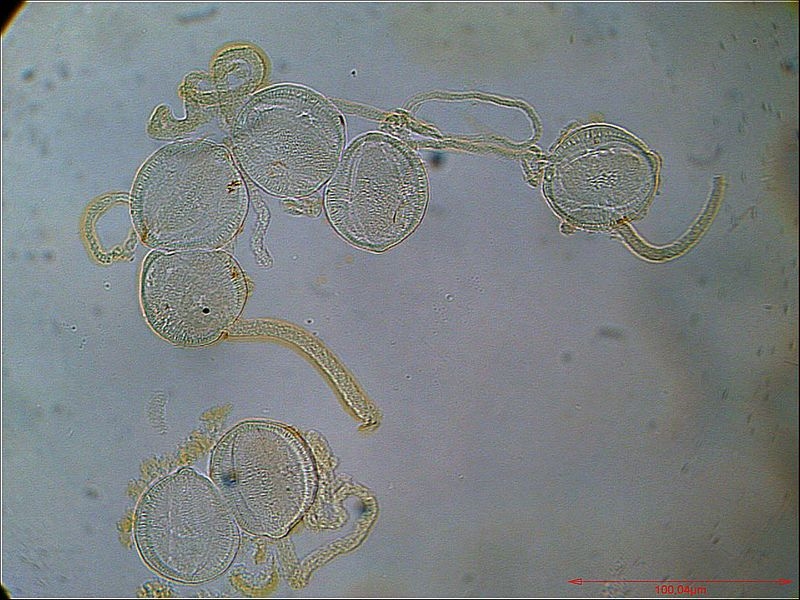

Gerberapollen von 2013 in Magnacol.
Durch das stark wasserhaltige Einbettungsmittel haben sich bereits Schläuche gebildet.

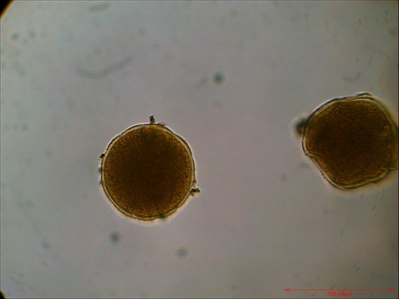

Weihnachtssterpollen von 2014 in Magnacol, Direkteinbettung.
Hier keine Schlauchbildung

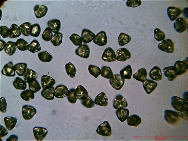

Eibischpollen von 2017 in Euparal, Entlüftung in Alkohol.
Strukturen schwer erkennbar

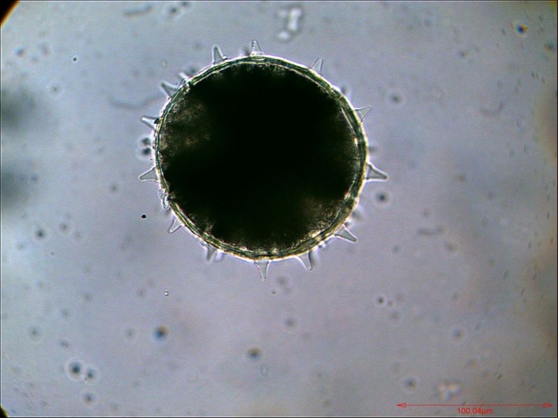

Eibischpollen von 2017 in Hoyers Gemisch, Direkteinbettung.
Hoyers Gemisch führt zur Aufhellung und besseren Erkennbarkeit.

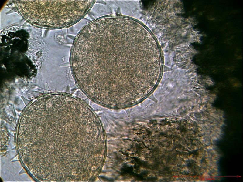

Im Nachgang noch ein Bild zu trockenen Pollen unter Folie. Hier: Rosskastanie.
Viel Grüße, Dieter
Hallo Dieter,
jaaa, das hat schon was :-)
Dieter Holz
Moin Wolfgang,
das ist ein Bresser Researcher mit Original- Objektiv. Da war die Weltrettung eher nicht zu erwarten  ;) Mit besserer Ausstattung sind wohl noch erhebliche Steigerungsmöglichkeiten drin.
Die spannende Frage ist, wie lange die Präparate halten werden. 5 - 7 Jahre scheint es zu funktionieren.
Viele Grüße, Dieter
