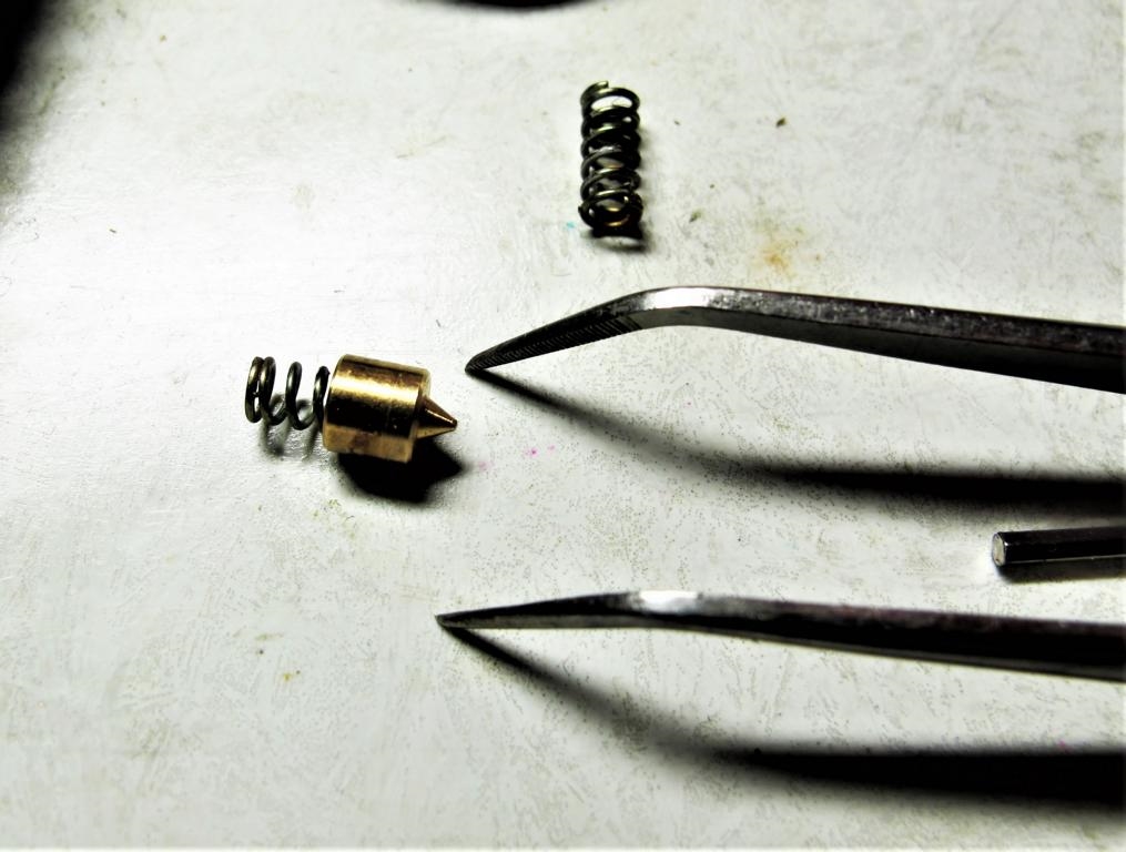

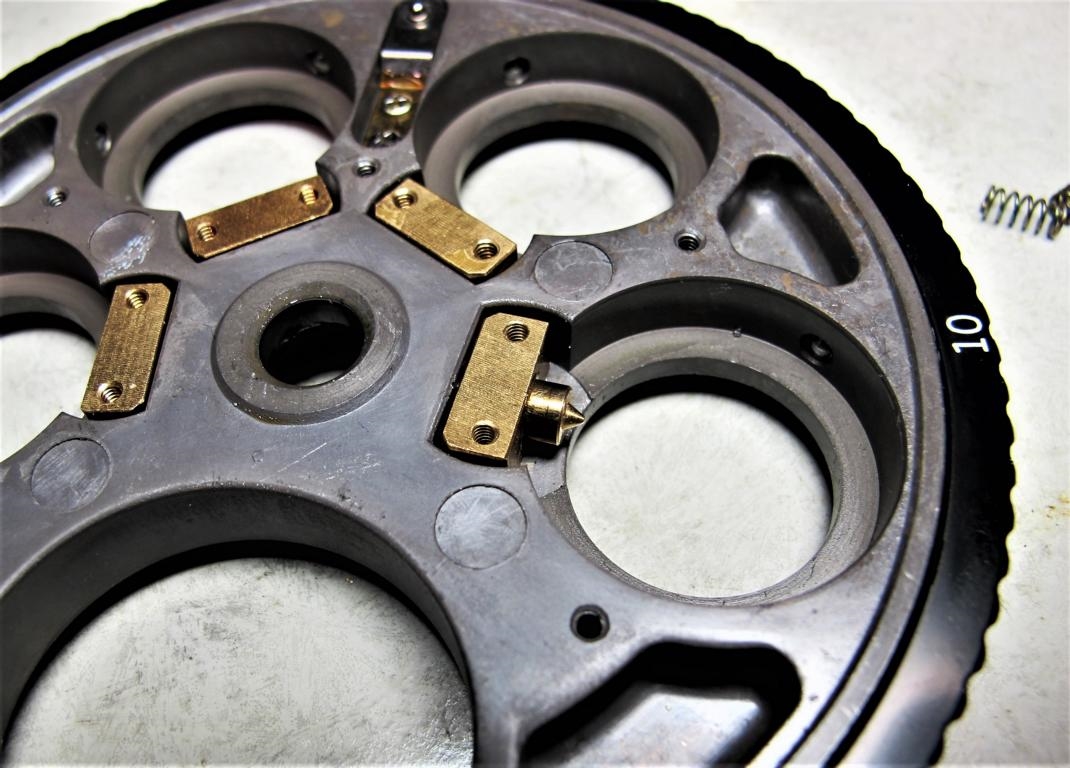

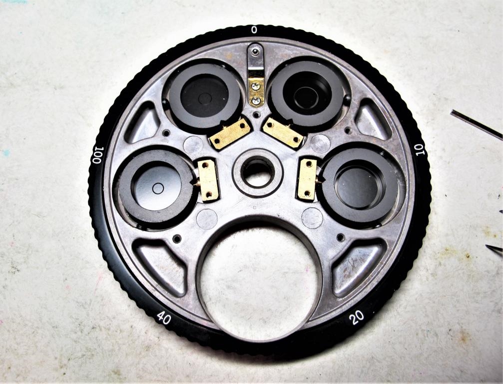

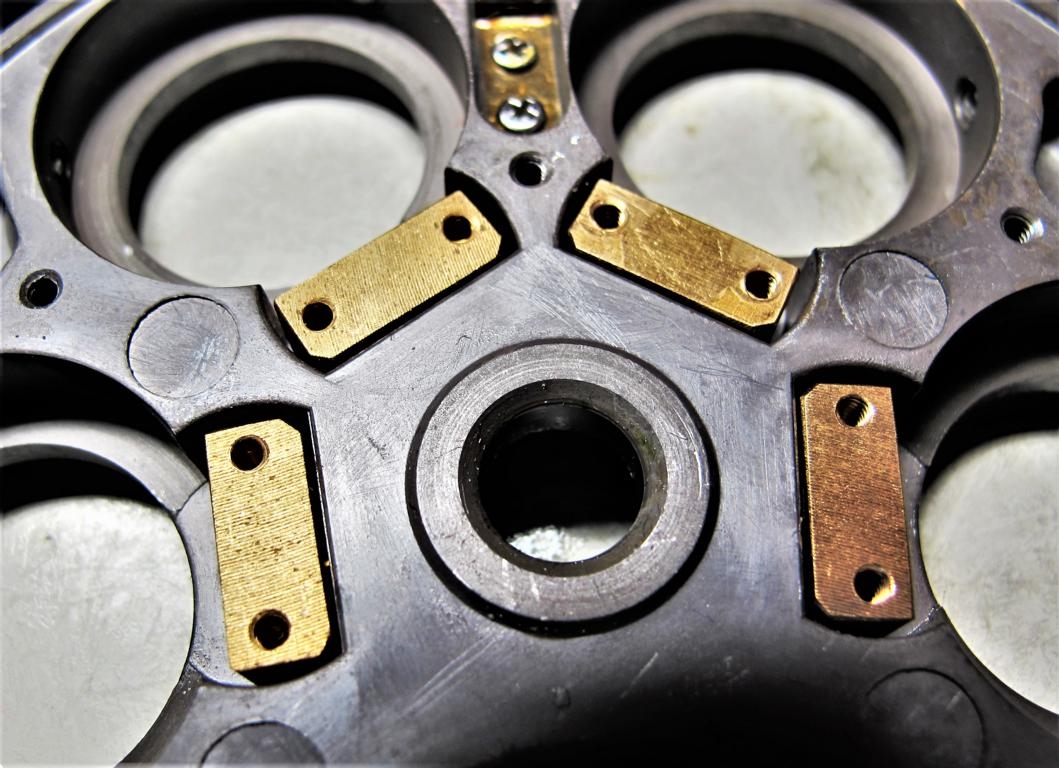

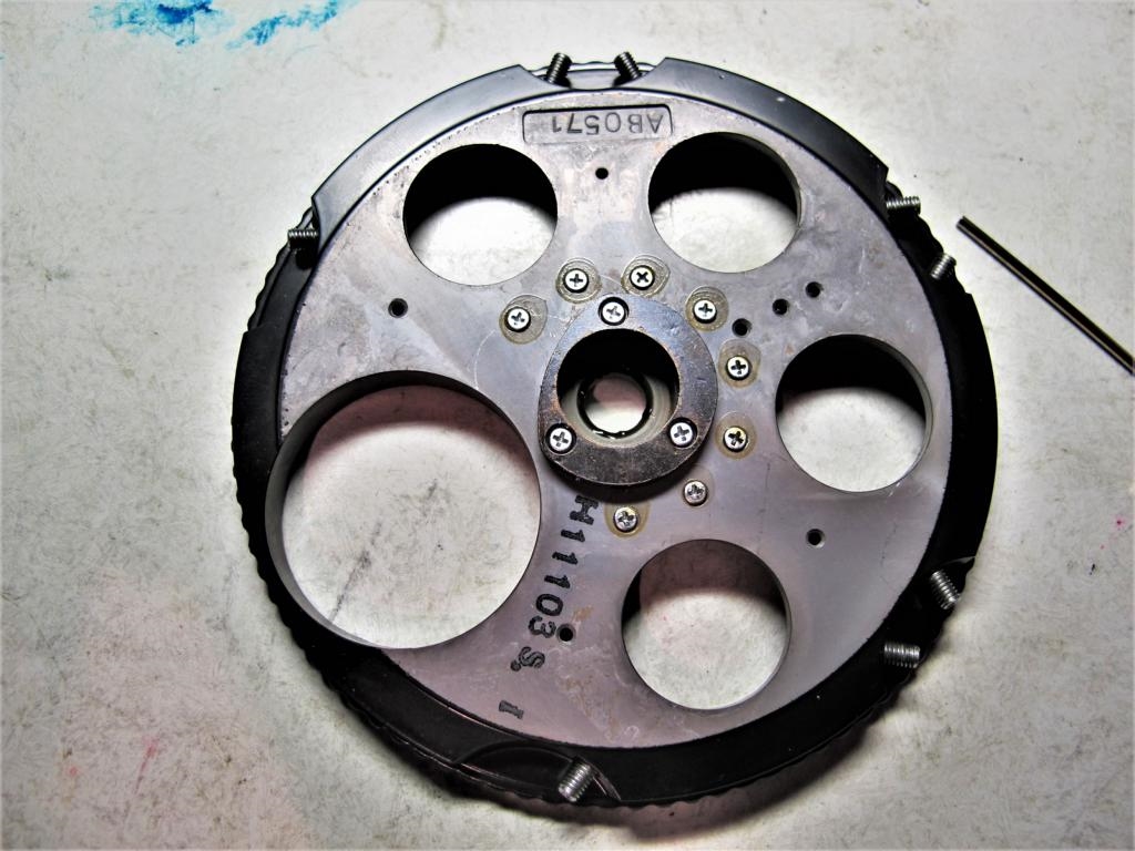

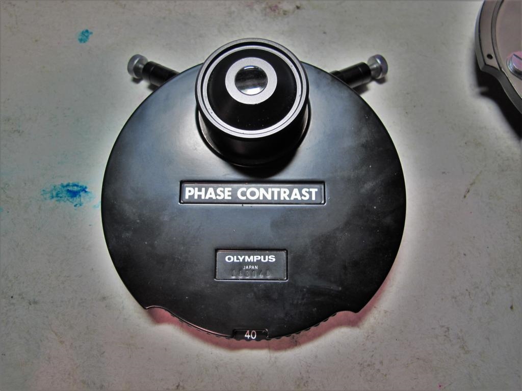

Hallo und guten Abend.

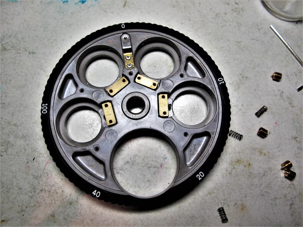

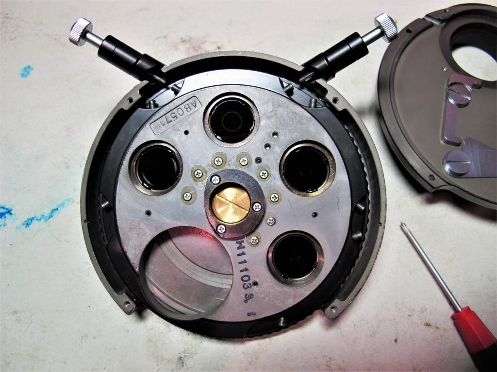

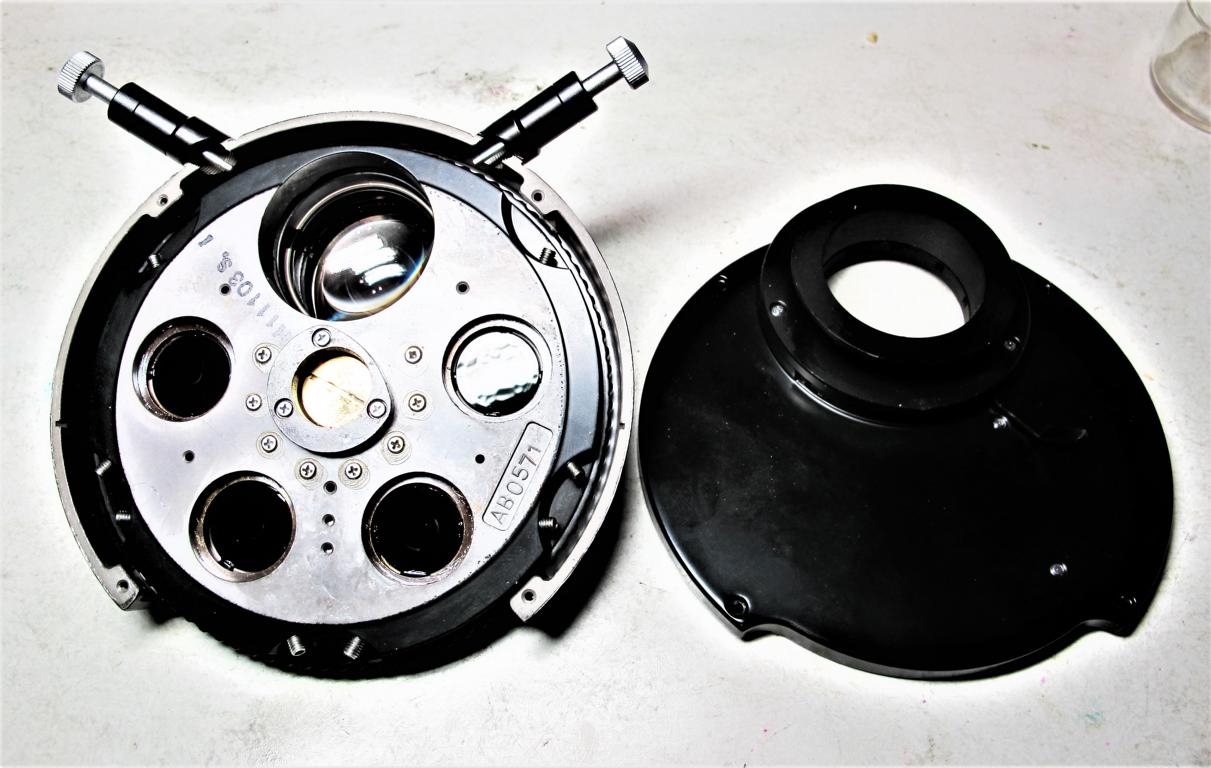

Wieder einmal benötige ich etwas Hilfe, um ein Bauteil korrekt einzuordnen. Die Bilder zeigen einen 5-fach Objektivrevolver für das Ortholux I, seit kurzem in meinem Besitz. In den meisten (älteren) Anleitungen, die im WWW zu finden sind, wird das Ortholux I mit einem 4-fach Revolver abgebildet, in der Anleitung 512-76 (BA von 1967) ist auf S. 5 der 5-fach Revolver beschrieben. Ich würde gerne im Laufe der Zeit versuchen, ein komplettes Ortholux I aufzubauen, im folgenden Verkaufs-Thread wird aber erwähnt, dass der Revolver eventuell nicht an ältere Stative (mit breitem Hals) passt: https://www.mikroskopie-forum.de/index.php?topic=28685.msg214082#msg214082
Ist dem tatsächlich so? Gibt es bei der Suche nach einem passenden Stativ und Bino-/Trino-Tubus weitere Dinge zu beachten?
Hier noch die Bilder:
Im voraus besten Dank für alle Hinweise, die ihr habt.
Kay

Hallo Kay,
ja, der nach hinten drehende 5fach-Revolver passt nicht auf das erste Ortholux I -Stativ, erkennbar an dem niveaugleichen Übergang zwischen Schwalbenführung und Trägerarm unten. Die (geringfügig) spätere Generation, erkennbar an einem ca. 1cm schwächerem Arm bzw. einem entsprechendem Rücksprung hinter der Schwalbenführung unten nimmt alles auf: Auflicht, Ploemopak, Ultropak... und alle Revolver mit und ohne Filterschlitz.
Es gibt zwei Wege zum 5fach mit Ortholux I v. 1.0: Ein nach vorne drehender Revolver, der praktischerweise auch nach oben entnommen werden kann (und dazu einen kleinen Sperrriegel aufweist), aber dafür selten ist... und angeblich kann man manche Revolver auch durch symmetrische Verschraubung einfach nach vorne drehen im Schwalbenfuss. Letzteres kann ich nicht aus erster Hand bestätigen, keiner meiner Ortholux-Revolver könnte so umgebaut werden.
Aber sicher noch mehr dazu weiß natürlich Wolfgang...
Grüße Andreas
Kay Hoerster
Hallo Peter, hallo Andreas,
vielen Dank für eure Antworten.
@Peter: Ich werde Wolfgang mal direkt anschreiben, aber eigentlich ist die Antwort von Andreas schon sehr aussagekräftig.
@Andreas: Ich mache mich gerade erst mit der Thematik schwarzes Ortholux / Ortholux I ein wenig vertraut, die habe ja doch ihren Charme...Nach meinem bisherigen Kenntnisstand werde ich wohl Ausschau nach dem schlanken Stativ mit doppeltem Lichtgang, also gleichzeitig geeignet für Auf- und Durchlicht, halten. Übrigens scheint mein 5-fach Revolver für's Umdrehen geeignet zu sein, die Verschraubung im Schwalbenfuss ist mit 4 Schrauben in symmetrischer Anordnung gelöst.
Nochmals vielen Dank für eure Hinweise und Antworten.
Kay
