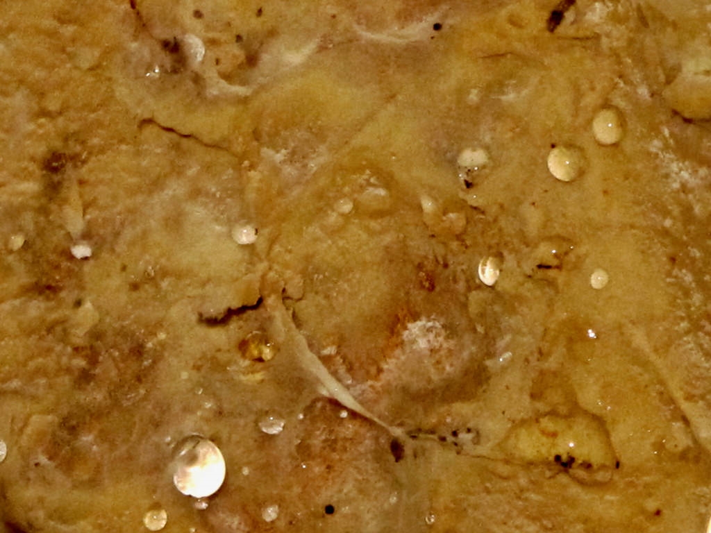

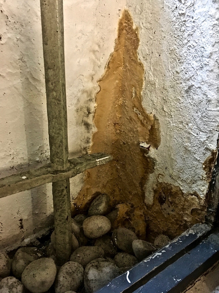

Während eines Besuchs bei Bekannten habe ich zufällig in einem Kellerlichtschacht einen " schönen ", seltenen, großen Fruchtkörper eines Braunen Kellerschwammes
( Coniophora puteana ) entdeckt. Meine Bekannten waren darüber natürlich garnicht begeistert !

Leider konnte ich für meine Untersuchungen nur ein sehr kleines Stückchen des Fruchtkörpers abnehmen, da der Pilz für die spätere fachgerechte Beseitigung möglichst
ungestört bleiben sollte.
In dem Fruchtkörper werden sogenannte Meiosporen sexuell gebildet. An den Grundhyphen des Luft-oder Oberflächenmyzels werden nicht sexuelle ( vegetative )
Konidien oder Arthrosporen ( Mitosporen ) gebildet.
Nachstehend zeige ich 5 vor Ort schnell gemachte Bilder des Braunen Kellerschwammes und 3 nicht Fokus gestapelte Auflicht-Mikrofotos der Fruchtkörper-Oberfläche.

die Bilder sind nicht grade optimal für eine Bestimmung, da die Oberflächenstruktur bei den meisten nicht erkennbar ist aber das ist kein Kellerschwamm sondern mit einiger Sicherheit der Echte Hausschwamm.

Hallo Holger x, ich glaube nicht, dass deine Behauptung  " Echter Hausschwamm statt Brauner Kellerschwamm " stimmt. Ich habe als vereidigter Sachverständiger zahlreiche " Echte Hausschwämme "
gesehen und bestimmt. Deine Behauptung hat leider die gleiche Qualität, wie bei meinem Beitrag  " Makassar Ebenholz " wo du behauptet hast, das wäre kein " Makassar Ebenholz ". Ich habe daher hier
bisher deiner Behauptung nicht widersprochen, weil der Widerspruch mir damals sehr viel Arbeit gemacht hat.
