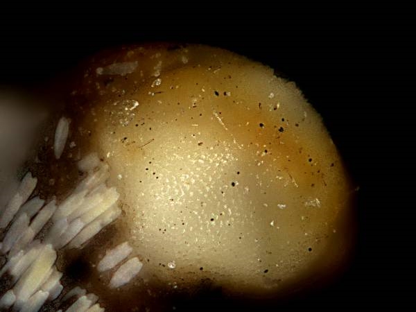

Nun musste ich noch versuchen einen mikrochemischen Nachweis zu machen, um zu klären welche Säure vorliegt. Mit einem Tropfen dest. Wasser habe ich einen Extrakt gemacht und diesen geteilt: zu Hälfte gab ich Silbernitratlösung mit der Salzsäure nachgewiesen werden kann , zur anderen Hälfte Bariumchloridlösung mit der Schwefelsäure nachgewiesen werden kann. Der sofort auftretende weise mikrokristalline Niederschlag von BaSO4 war eindeutig für Schwefelsäure.

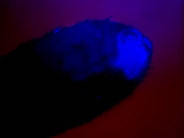

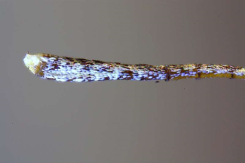

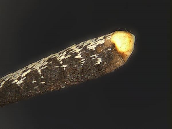

Bilder: erst ein Lacksplitter mit schwarzer Verfärbung (ein Hinweis auf Schwefelsäure in hoher Konzentration, sie wirkt verkohlend auf Lack und Pigmente). Dann PH-Papier: rotviolett deutet auf starke Säure hin.
Im dritten Bild ist die weiße Fällung des Bariumsulfats zu sehen, die eindeutig für Sulfat-Anionen ist, da ich schon die Säure nachgewiesen habe, also in diesem Fall H2SO4 Schwefelsäure!
