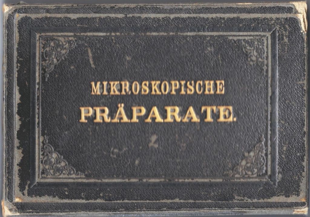

Schuber für 25 Präparate (Bayer Ebersfeld). Ich vermute dass dies das älteste Design ist.
Schuber für 12 Präparate der Firma Boecker in Wetzlar (laut Rosenbauer ca. 1870 gegründet, Etikett auf 1880 datiert): Es schien modern, AE statt Ä zu schreiben.

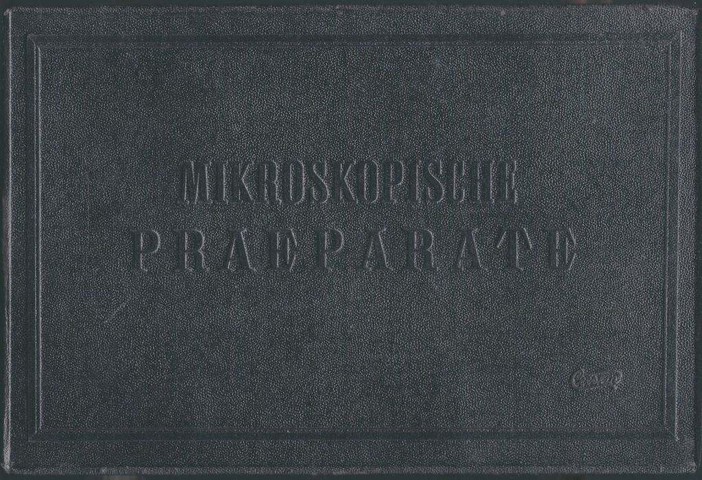

Kasten für 100 Präparate datiert Sommersemester 1913. Noch ohne Logo.

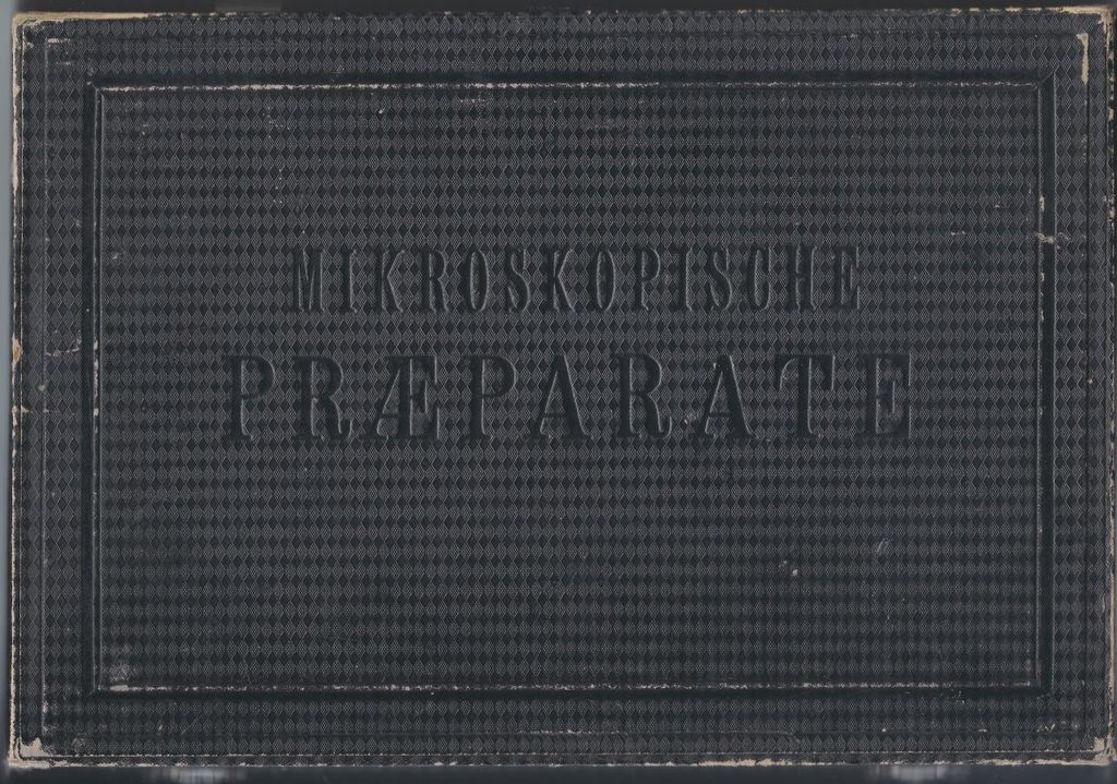

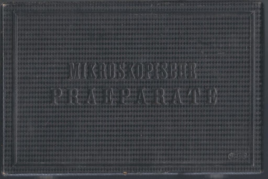

CEESEM-Kasten mit histologischen Präparaten einer Medizin-Studentin. Mit 'AE' und ,altem' Rauten-Muster, CEESEM-Logo unten rechts, sowie auch innen im Kasten als Aufdruck
CEESEM-Kasten mit ältlichem "AE" und Logo, aber mit neuerem Punkt-Muster.
Noch in den Kriegsjahren 1940 gab es die Kästen mit AE und Rautenmuster.

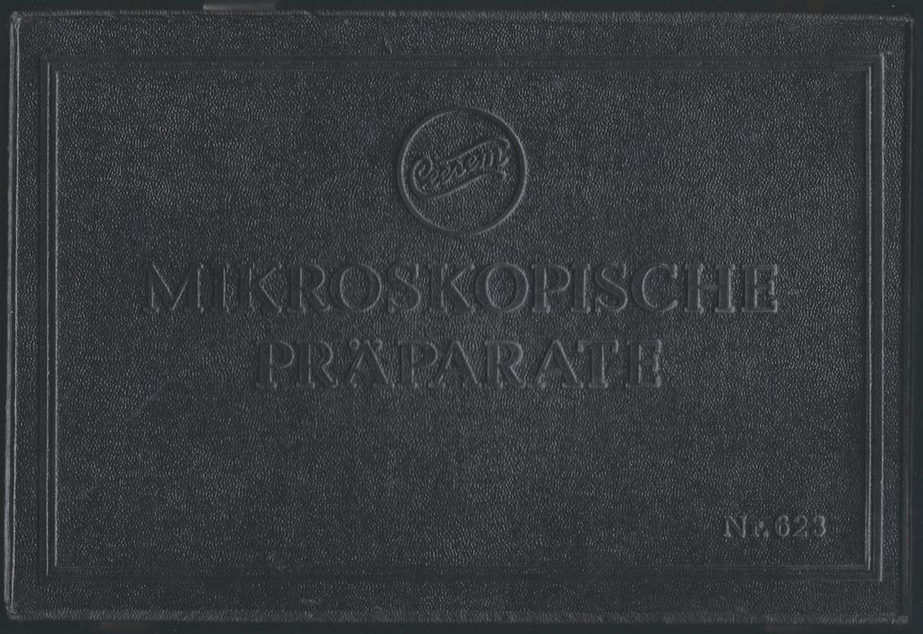

Dann, vermutlich in den 1950/60igern mit neuem Design: 'AE', neuem Logo oben Mitte und 'Nr. 623'.

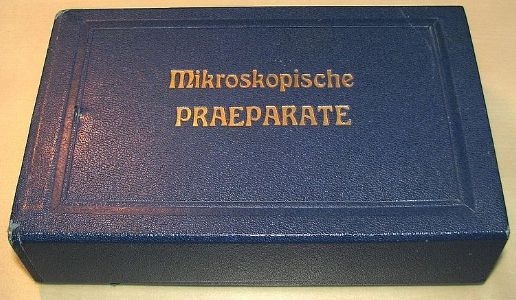

Es ist ein blauer Schuber mit Goldprägung für 25 Präparate, der am Boden einen Stempel einer Bonner Firma trägt, die leider bereits erloschen ist.
Alfons Renz
Herzlichen Dank, lieber Jörg, für diesen Hinweis!
Ich hoffe, Du hast nichts dagegen, wenn ich diesen Kasten hier als Bild einfüge:
Präparatekasten (Foto Jörg Weiss) mit Stempel "Firma Carl Hilgers Wwe. o. H. ' in Bonn.
Sehr wahrscheinlich stammt auch dieser Kasten von CEESEM in Marburg und wurde vom Händler in Bonn gestempelt. So tragen auch die 'Tübinger CEESEM-Kästen' einen Stempel der Firma Christian Erbe, Tübingen, die wahrscheinlich eine Art Exklusiv-Vertrag mit dem Hersteller hatte. Das würde auch erklären, weshalb die frühen Kästen alle keine Herstellerangabe aufweisen: Der Vertrieb erfolgte ausschließlich über Vertragshändler. So meine Vermutung.
Die Numerierung der anatomisch-pathologischen Präparate in Deinem Kasten (> 100) deutet darauf hin, dass es sich um eine Serie von mehr als 100 Präparaten eines histo-pathologischen Kurses handelte, von denen die ersten 100 Objektträger in einem großen Kasten und die restlichen in diesem vermutlich 'gerade verfügbaren', aber möglicherweise viel älterem Kasten  gespeichert wurden.
Entsprechend würde ich das Alter der Präparate auf 'Nachkriegszeit, ca. 1950-1960' (Mischung von Sütterlin und lateinischer Schrift), das Kästchen jedoch auf viel älter (vor erstem Weltkrieg??) datieren. Sicher bin ich mir jedoch nicht. Mein Vater (Jahrgang 1903) schrieb das 'z' ebenfalls nach Sütterlin, die anderen Buchstaben in Latein. Demnach könnte die Studienzeit auch in den Zwanziger Jahren und das Kästchen ein älterer Vorkriegslagerbestand gewesen sein. Die Färbungen waren jedenfalls alle schon lange gebräuchlich: Van Gieson 1889, H-E und Karmin ebenfalls im 19. Jhrdt.

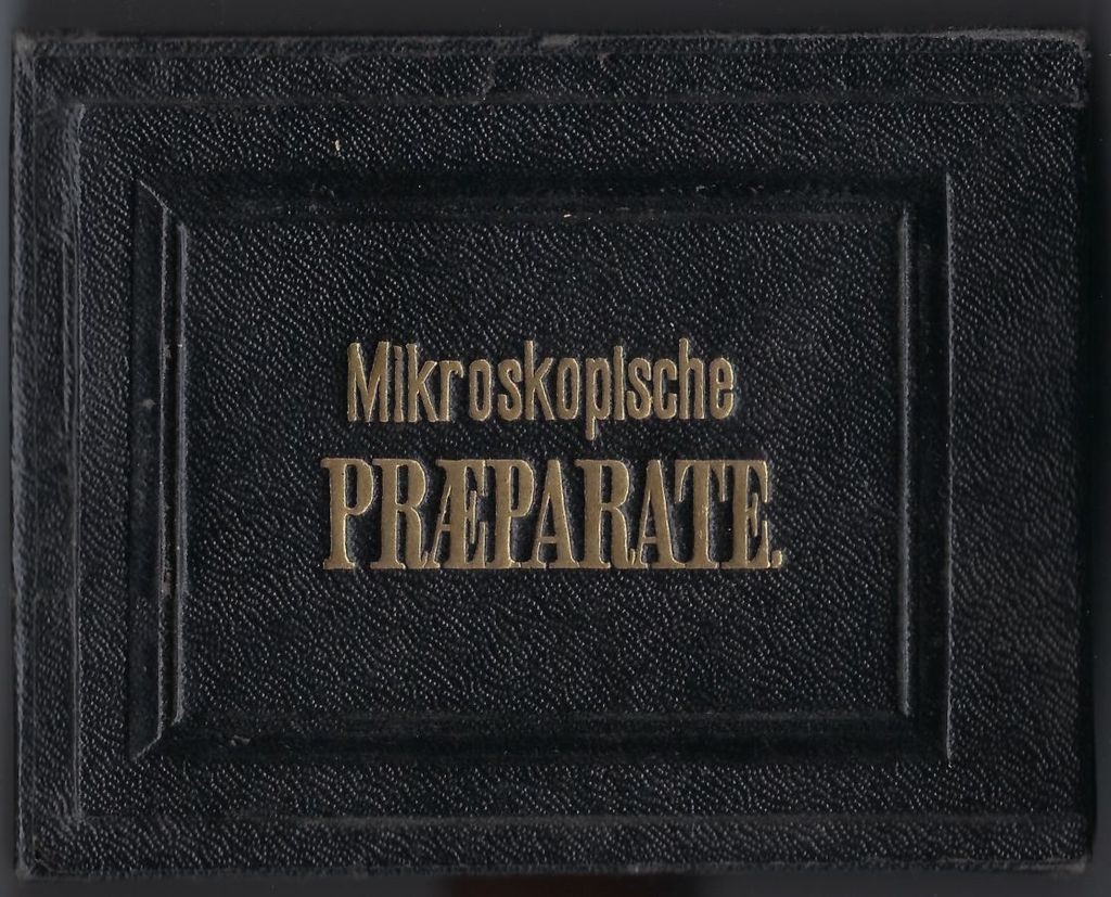

mein kleiner Beitrag zu dem Thema sieht so aus:
Innen trägt er einen Zettel mit der Aufschrift, soweit lesbar D.R.G.M. (Es folgt eine Überklebung, danach) Nr.722
Die Überklebung ist ein Zettel des Lieferanten mit der Aufschrift:
J.Everhards
Chirurgie Instrumente
Köln a/RH.
Der grüngelbe Zettel außen ist nur ein Klebezettel ohne sachdienlichen Hinweis.
Der Kasten beinhaltet Humanpräparate, die offenbar zum und während des Medizinstudiums verwendet werden. Ich habe starken Grund zu der Annahme, dass er in den zwanziger Jahren, eher zweite Hälfte des Jahrzehnts erworben und bestückt wurde.
Lieber Alfons,
das wollte ich ebenfalls zu bedenken geben: alte Präparate können in jungen Kästen stecken und junge Präparate in alten Kästen. Die Gleichzeitigkeit von Kasten und Präparaten wird eigentlich nur nahegelegt, wenn alles "aus einem Guß" erscheint. Die Präparate z.B. von einer Hand (auch im Kastendeckel) beschriftet sind. Und selbst dann kann z. B. einer alter Kasten aus Lagerbeständen verwendet worden sein. Institute haben die Kästen sicher in größeren Stückzahlen auf Vorrat gekauft.

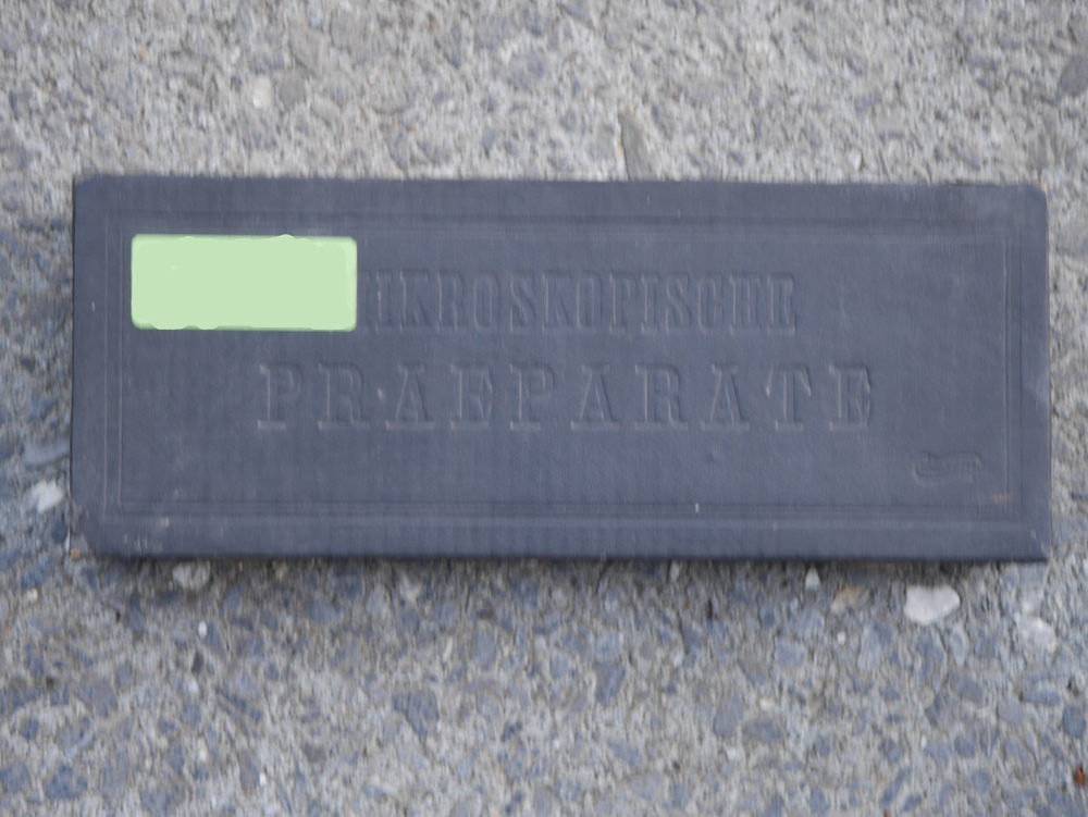

Hier hätte ich ein Vorläufermodell zu Deinem Kasten, mit 'ä' statt 'AE'
Unsignierter Kasten für 50 Präparate, mit Messing-Hakenschließen. Objektträger von Felix Kunze, Leipzig ('Made in Germany') und Wilh. Schubert, Mikroskopisches Museum, Dresden'.
Ich schätze das Alter des Kastens auf vor 1900, das der Präparate von Schubert ebenfalls (nicht im Rosenbauer!). Die Präparate von Kunze dürften deutlich jünger sein.
Herzliche Grüße und Dank!
