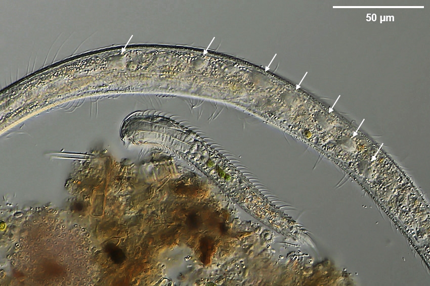

Es geht aber noch bei weitem extremer. Die folgende Aufnahme zeigt ein Exemplar der gleichen Chaetonotus-Art in unmittelbarer Nähe eines vorbeischwimmenden Spirostomum. Allein der bandförmige Makronukleus - lediglich ein Organell des Einzellers! - ist ausgedehnter als der gesamte Gastrotrich (die Pfeile markieren die einzelnen Knoten des Ciliaten-Makronukleus):

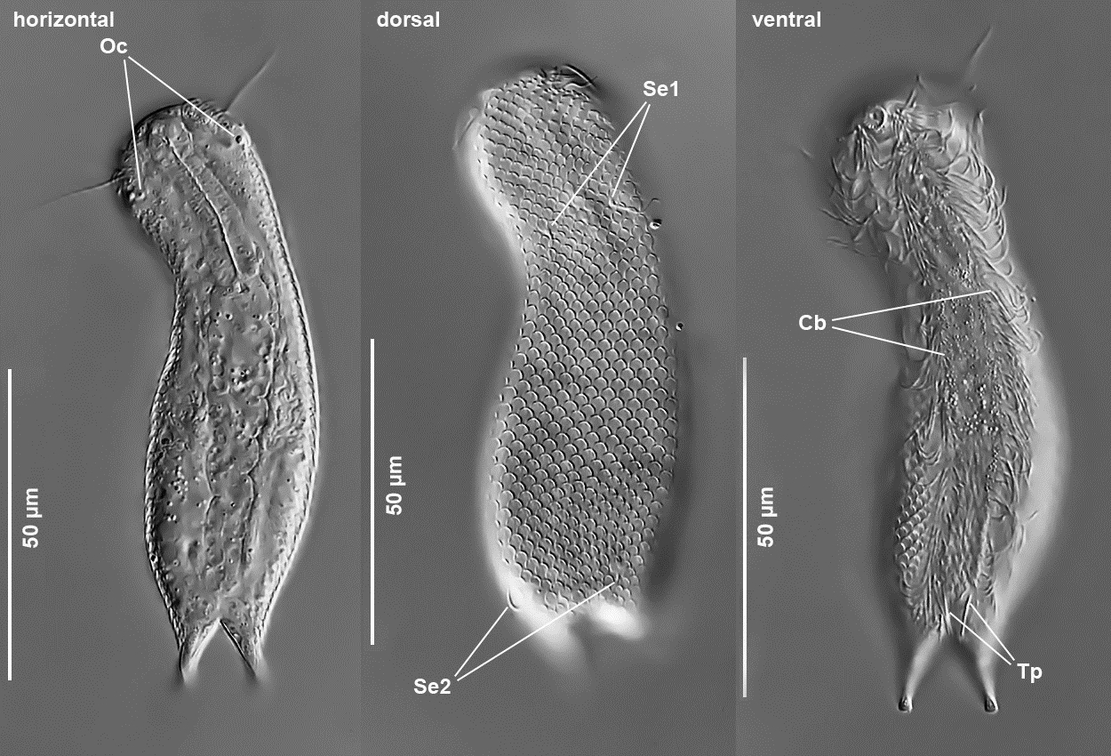

Die folgenden Fotos zeigen drei Ansichten (Horizontalebene, Dorsalseite, Ventralseite). Bestimmungsrelevant sind insbesondere die gattungstypischen Dorsalschuppen sowie die lichtbrechenden, paarigen Ocellen am Kopf:
(Cb=Cilienbänder, Oc=Ocellen, Se1,2=Setolae 1 und 2, Tp=Terminalplatten)

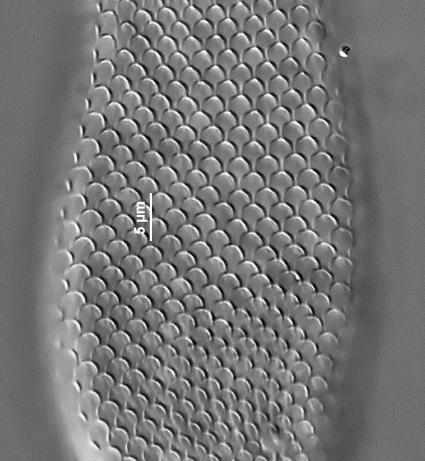

A. oculifer ist mit ca. 100 µm Länge auch für Chaetonotiden-Verhältnisse ein kleiner Gastotrich. Wirklich winzig sind die feinen Schuppen, die - dicht an dicht stehend - den Körperpanzer bilden. Eine einzelne Schuppe misst lediglich gut 2,5 µm in der maximalen Ausdehung:
