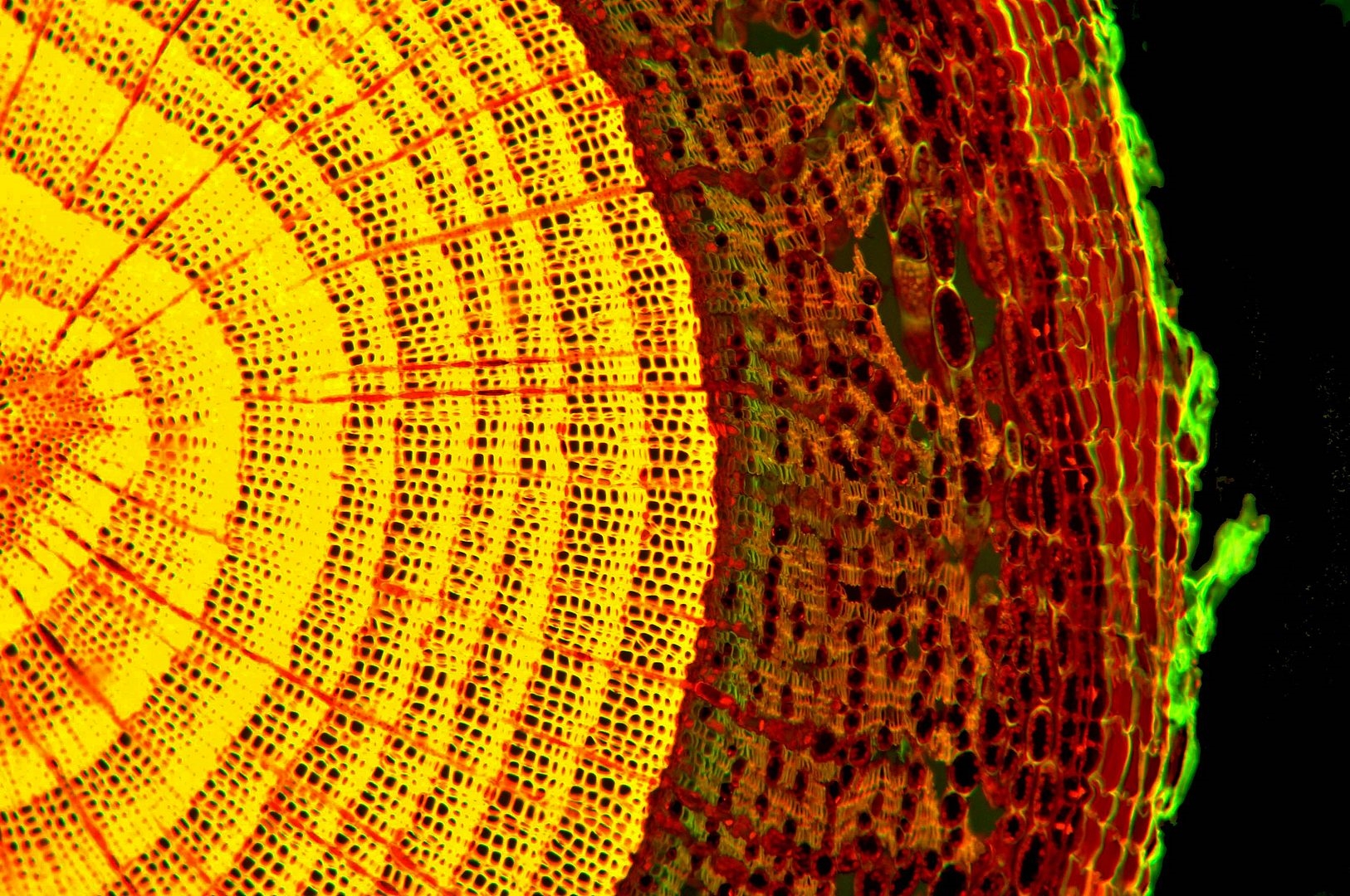

Bild 07 Autofluoreszenz, Berg-Hemlocktanne Tsuga mertensiana
Auflichtbeleuchtung Fluoreszenz iLED 455 nm
LED Modul 455 nm
Erregerfilter: BP 470 nm
Strahlenteiler: FT 477 nm
Bild 08 Autofluoreszenz, Berg-Hemlocktanne Tsuga mertensiana

Bild 14 Auflicht – Fluoreszenzaufnahme, Berg-Hemlocktanne Tsuga mertensiana
LED Modul 455 nm

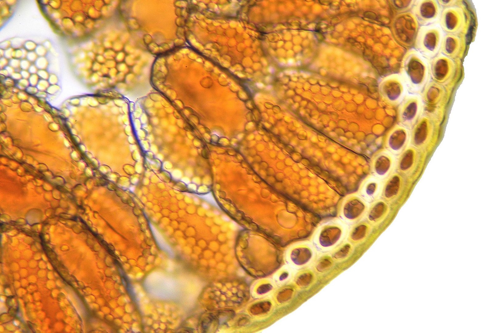

Bild 15 Übersicht, Berg-Hemlocktanne Tsuga mertensiana

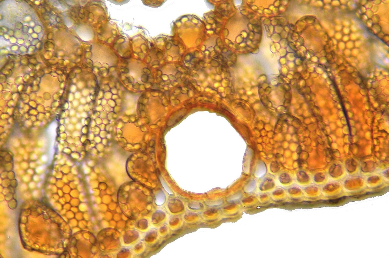

Bild 16 Harzkanal, Berg-Hemlocktanne Tsuga mertensiana
Bild 17 Vergrößerung, Berg-Hemlocktanne Tsuga mertensiana

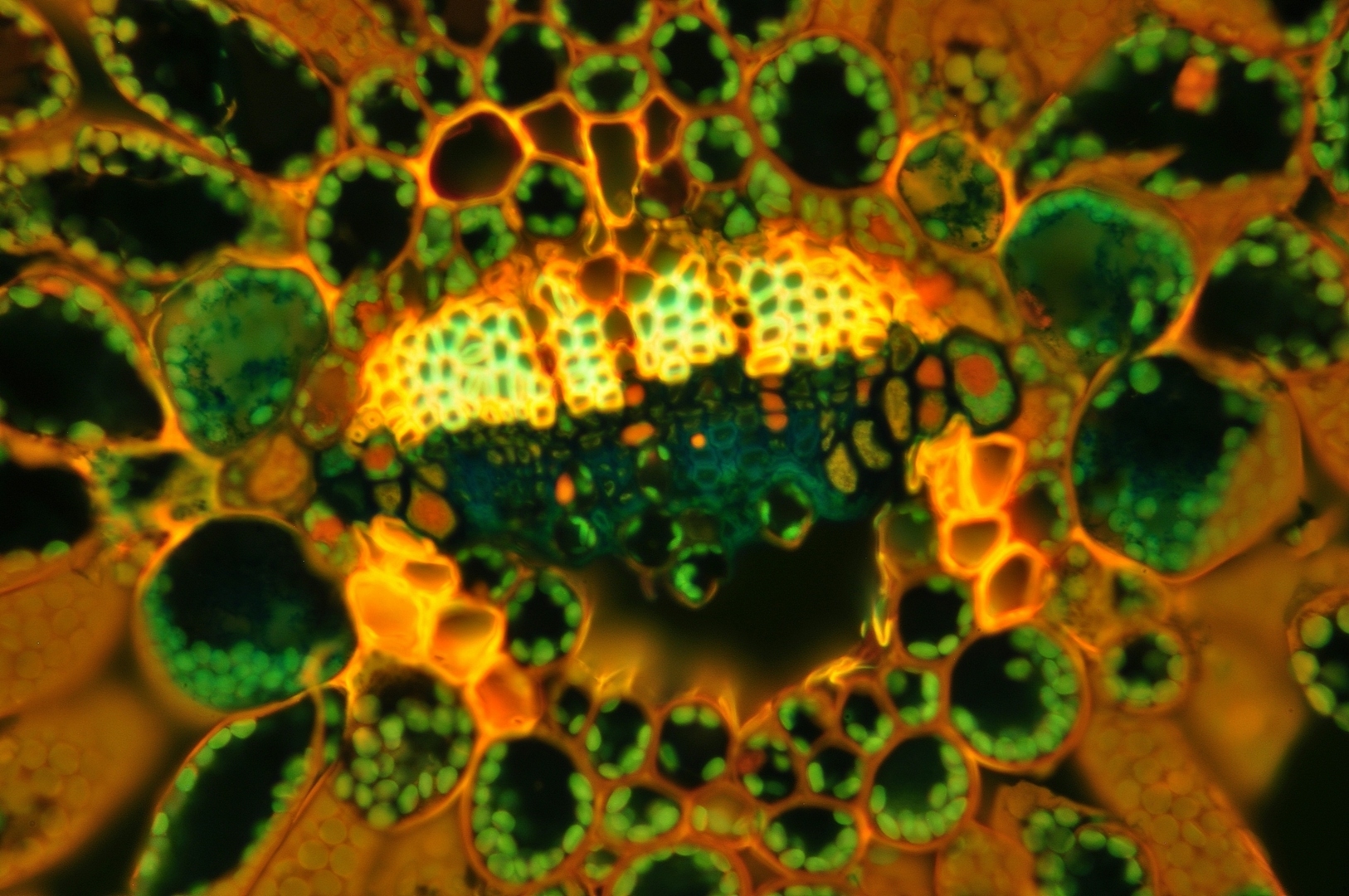

Bild 19 Autofluoreszenz, Berg-Hemlocktanne Tsuga mertensiana
Bild 20 Autofluoreszenz, Berg-Hemlocktanne Tsuga mertensiana
Bild 21 Autofluoreszenz, Berg-Hemlocktanne Tsuga mertensiana

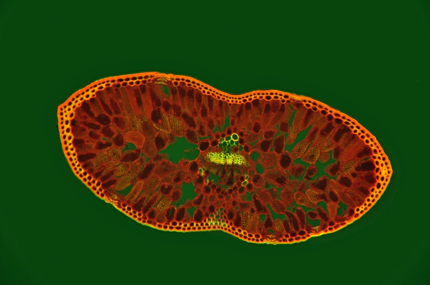

Bild 22 Übersicht, Berg-Hemlocktanne Tsuga mertensiana

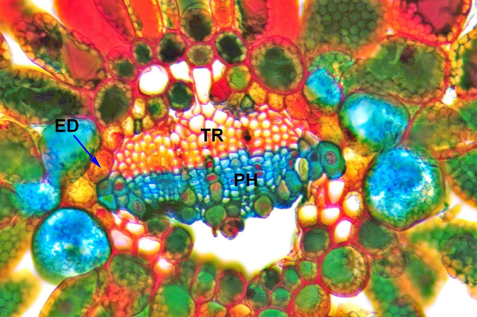

Bild 23 Vergrößerung mit Beschriftung, Berg-Hemlocktanne Tsuga mertensiana
ED = Endodermis, TR = Transfusionsparenchym, PH = Phloem
Bild 24 Assimilationsparenchym, Berg-Hemlocktanne Tsuga mertensiana

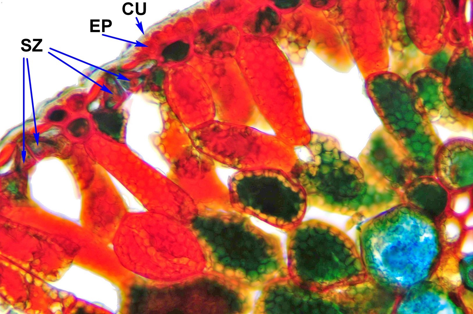

Bild 25 Spaltöffnungsapparat, Berg-Hemlocktanne Tsuga mertensiana
SZ = Schließzellen, EP = Epidermis, CU = Cuticula
Bild 26 Stomata, Berg-Hemlocktanne Tsuga mertensiana

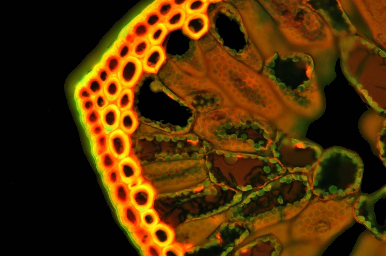

Bild 27 Auflicht – Fluoreszenzaufnahme, Berg-Hemlocktanne Tsuga mertensiana
Die Blattoberseite ist gewölbt.
LED Modul 455 nm

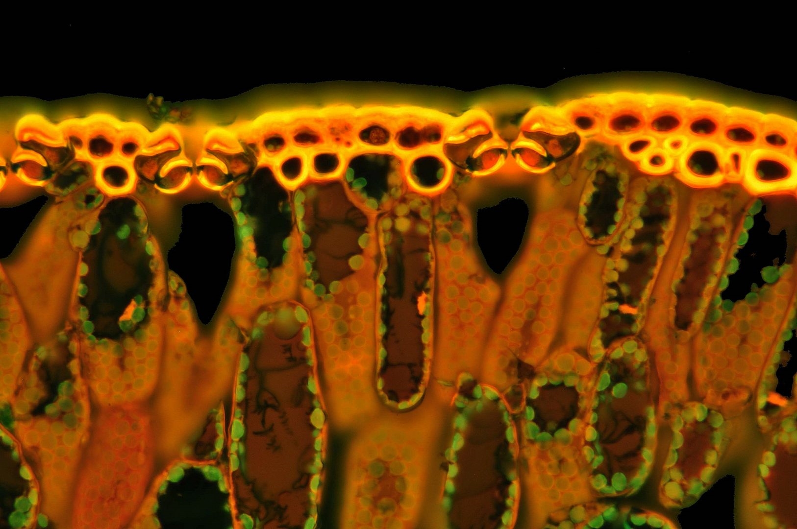

Bild 28 Auflicht – Fluoreszenzaufnahme, Berg-Hemlocktanne Tsuga mertensiana
Bild 29 Auflicht – Fluoreszenzaufnahme, Berg-Hemlocktanne Tsuga mertensiana
Bild 30 Auflicht – Fluoreszenzaufnahme, Berg-Hemlocktanne Tsuga mertensiana
Bild 31 Auflicht – Fluoreszenzaufnahme, Berg-Hemlocktanne Tsuga mertensiana

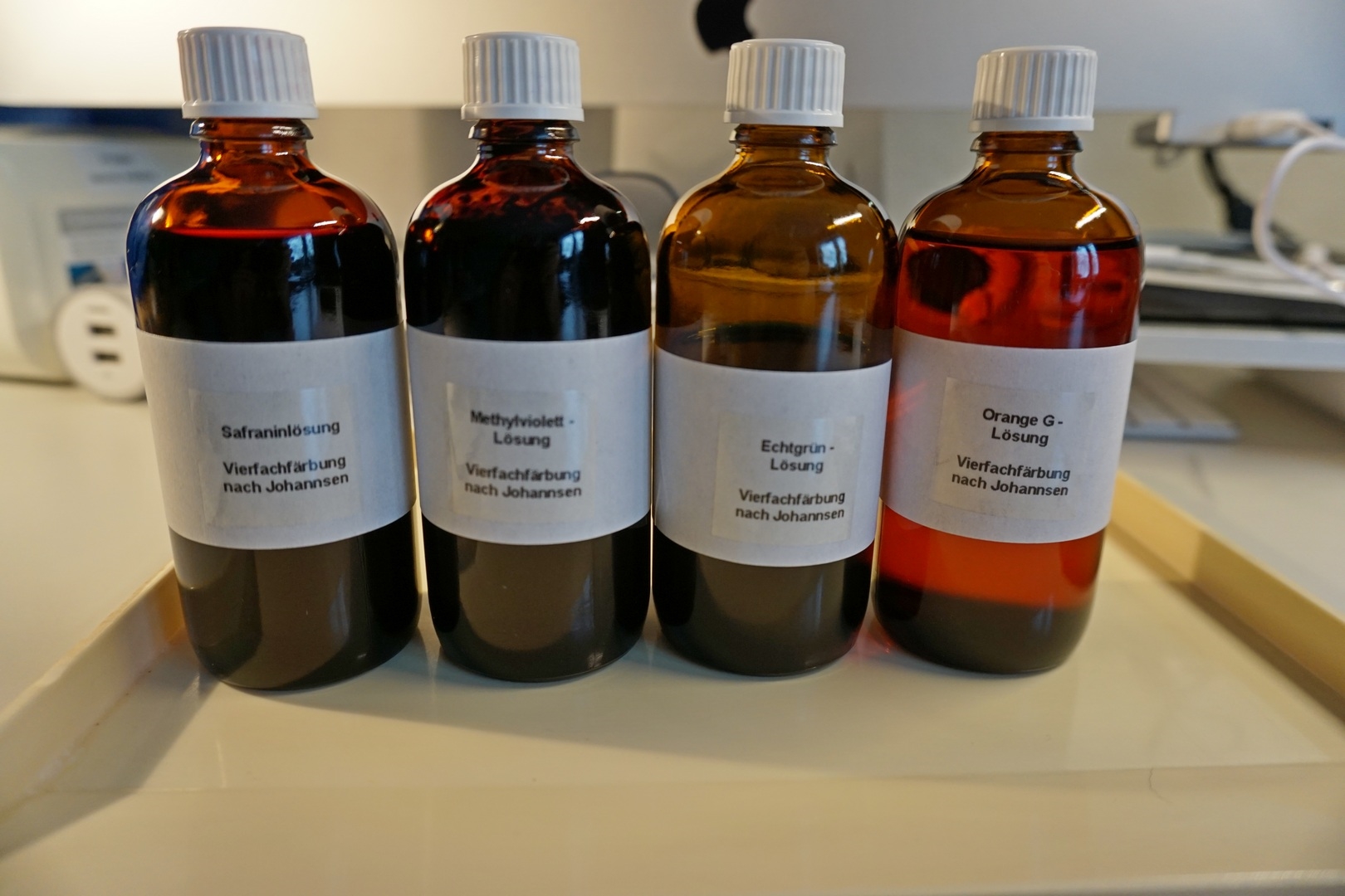

Benötigte Chemikalien:
Safranin O (C.I.50240), Echtgrün FCF (C.I.42053), Methylviolett (C.I.42535), Orange G (C.I.16230), Ethylenglycolmonomethylether (EGMME), Xylol, Ethanol, Natriumacetat, Formaldehydlösg. 37%ig, tert. Butanol, Nelkenöl, Eisessig, Isopropanol
Bild 32 benötigte Chemikalien

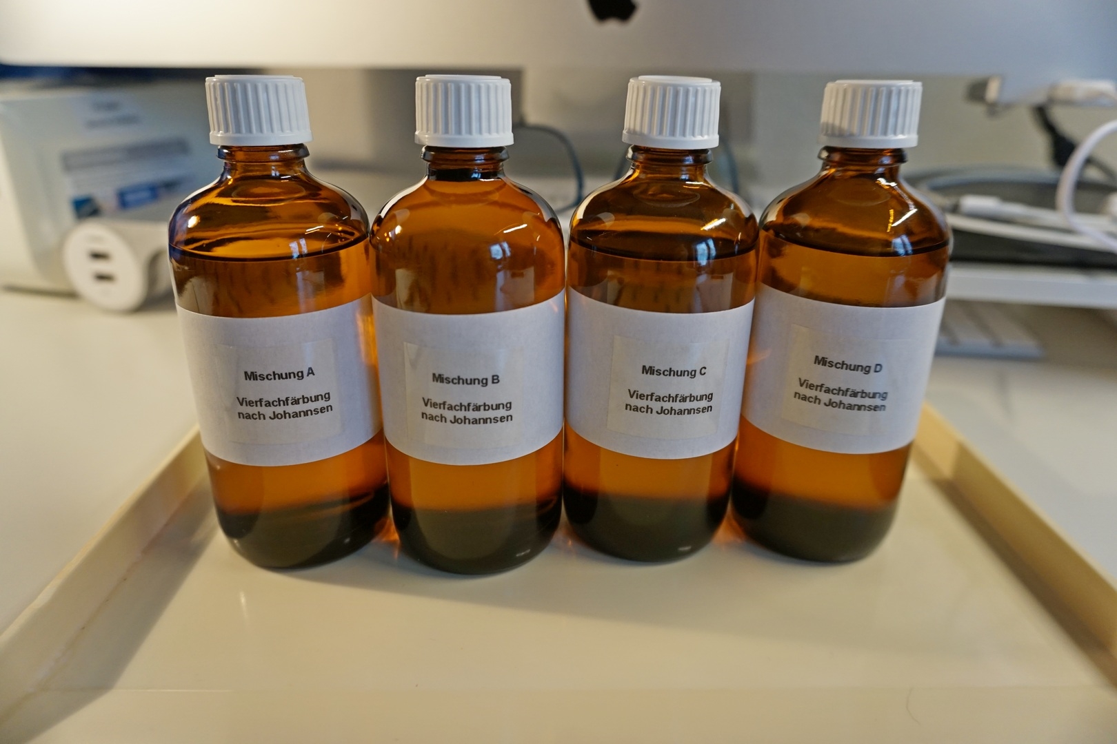

Mischung A: 33ml 95%iger Ethanol, 33ml tert. Butanol, 33ml EGMME
Mischung B: 50ml 95%iger Ethanol, 50ml tert. Butanol, 0.25ml Eisessig
Mischung C: 33ml Nelkenöl, 33ml 95%iger Ethanol, 33ml EGMME
Mischung D: 33ml Nelkenöl, 33ml abs. Isopropanol, 33ml Xylol
Bild 33 gebrauchsfertige Farblösungen
Bild 34 Mischungen A bis D

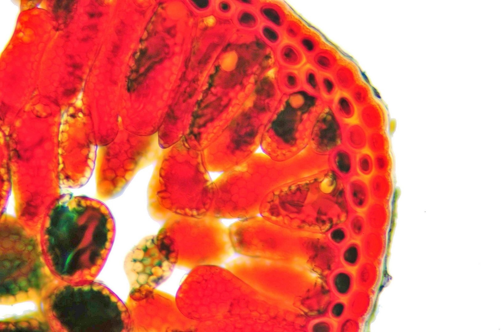

Bild 35 Übersicht, Berg-Hemlocktanne Tsuga mertensiana
Bild 36 Vergrößerung, Berg-Hemlocktanne Tsuga mertensiana
Bild 37 Vergrößerung, Berg-Hemlocktanne Tsuga mertensiana

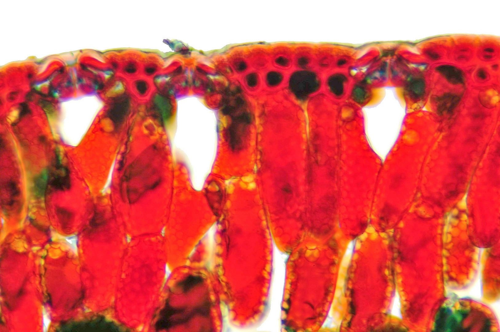

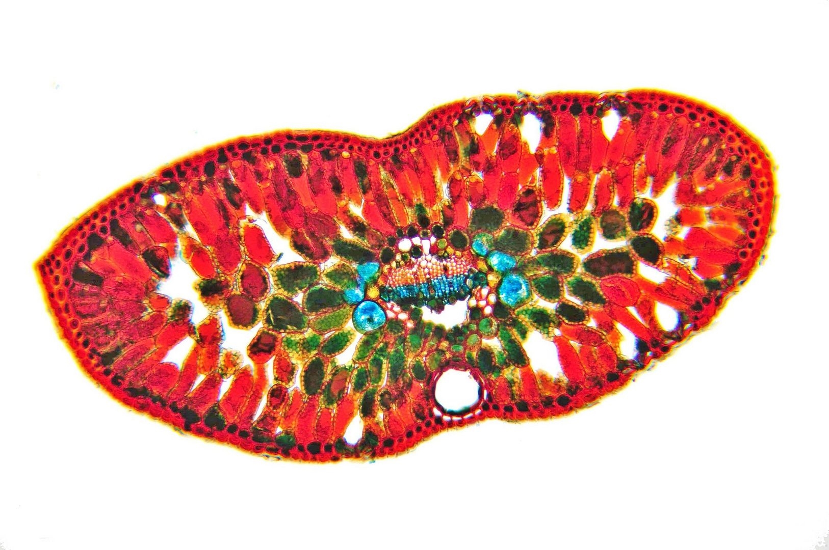

Bild 40 Übersicht, Berg-Hemlocktanne Tsuga mertensiana
Bild 41 Vergrößerung, Berg-Hemlocktanne Tsuga mertensiana
Bild 42 Vergrößerung, Berg-Hemlocktanne Tsuga mertensiana

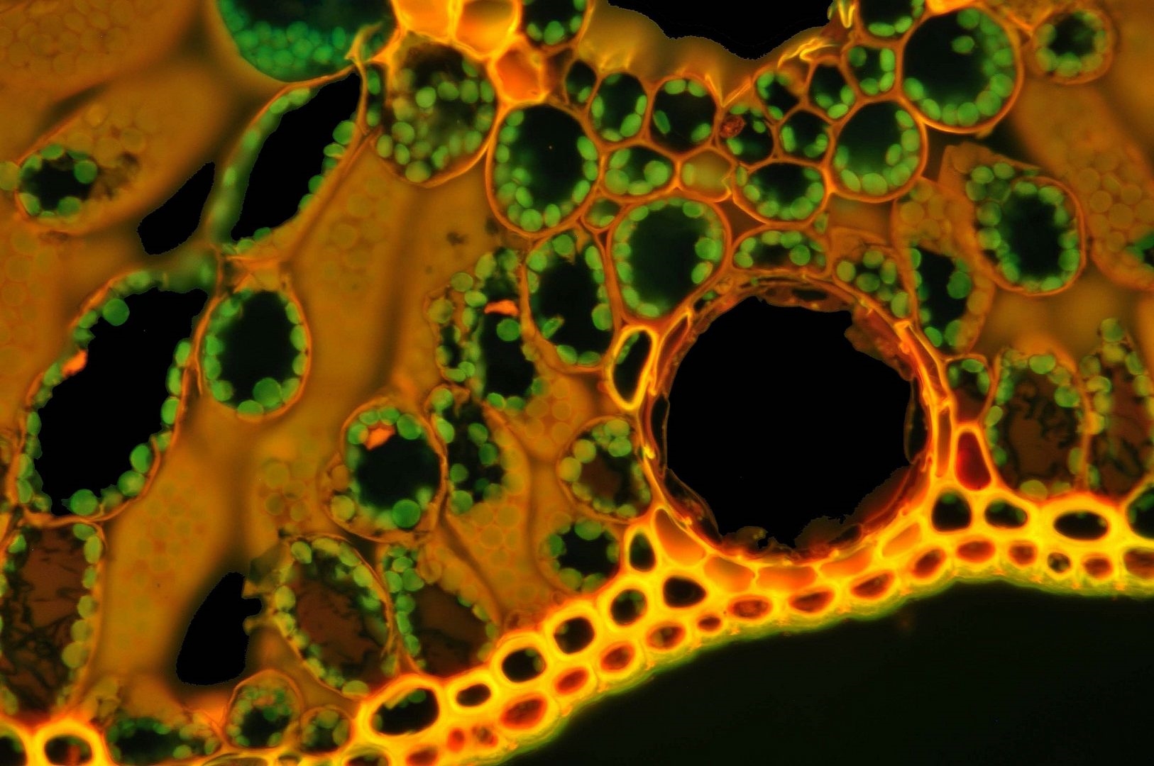

Bild 43 Auflicht – Fluoreszenzaufnahme, Berg-Hemlocktanne Tsuga mertensiana
Bild 44 Auflicht – Fluoreszenzaufnahme, Berg-Hemlocktanne Tsuga mertensiana
Bild 45 Auflicht – Fluoreszenzaufnahme, Berg-Hemlocktanne Tsuga mertensiana

Von der Anatomie her finde ich die Lakune unterhalb des Phloems überraschend. Kannst Du sagen, ob es sich da um ein Artefakt handelt?
Die Vierfachfärbung nach D.A. Johannsen ist spannend! Leider fehlt es Deinen Proben an Pilzbefall: die Hyphen müssten ja hellgrün hervor treten.
Bei meinen vermoderten Blattstielen von Arctium lappa wäre das anders, die sind ziemlich durchwachsen.
Hast Du genug von den Lösungen angesetzt, dass Du mir ggf. etwas überlassen könntest? Oder noch interessanter: sehen wir uns auf der Kornrade? Dort könnten wir die Färbung an den Blattstielquerschnitten gemeinsam anwenden.
Zu guter Letzt: natürlich habe ich Deinen Beitrag gelistet.

Lieber Jörg,
danke.
Die Lücke unterhalb des Phloems ist ein Artefakt.
Die Vierfachfärbung nach Donald Alexander Johannsen wird für pilzinfiziertes Pflanzenmaterial, wie Laubblätter oder Gräser und Getreide angewandt, besonders auch bei Rostpilzbefall.
Ich war einfach neugierig, wie sehen die Farben bei dem Spross der Berg-Hemlocktanne aus.
Meine angesetzten Lösungen werden für unseren Arbeitskreis Mikroskopie in Bremen benötigt.
Am Konrade – Treffen kann ich leider nicht teilnehmen.
Wir sehen uns sicher im August/September auf dem Dörnberg in Hessen.
Ich bringe die Lösungen der Vierfachfärbung mit.
Hans-Jürgen

In der Johannsen-Färbung kommten die grün- und orange-Töne nicht zum Tragen bei diesem Objekt. Vielleicht wären pilzbefallene Pflanzenteile einer Tomate oder eines Obstbaums da gute Objekte, zudem mit Bezug zu einer Alltagssorge.
