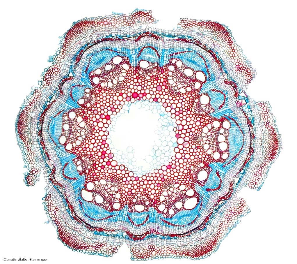

ich habe mich wieder an der Waldrebe versucht und einige Schnitte erstellt, die ich mit Etzold Blau gefärbt habe.
Das Bild wurde aus 386 Einzelbildern zusammengerechnet und hatte ursprünglich 29000x26000 Pixel.
Zum Hochladen auf google musste ich es aber verkleinern - eigenartig: Wenn man hier im Forum auf das Foto klickt, wird es schärfer - keine Ahnung was google damit will:
Wer in die Details eintauchen will, kann diese Links verwenden - oben rechts beim Bild gibt es eine Lupe, über diese lässt sich das Bild vergrößern - leider ist google beim Laden der Bilddetails oft sehr langsam:
https://photos.app.goo.gl/nfkigh5Leb7k7Un26
mit lieben Mikrogrüßen
Leo
« Letzte Änderung: Februar 07, 2019, 14:55:12 Nachmittag von Muschelbluemchen »

Lieber Leo,
ein schöner Schnitt!
Ältere Sprosse mit sekundärem Dickenwachstum zeigen eine interessante Schachtelung des Xylems: da der Spross flexible bleiben muss, bleiben dicke Markstrahlen stehen und die Jahreszuwächse sind gestapelt wie umgekehrte Pagodendächer.
Hier ein Beispiel: http://www.mikroskopie-forum.de/index.php?topic=19158.0.

Lieber Leo,
zunächst vielen Dank für das schöne Bild.
Wie groß ist der ungefähre Durchmesser des Stengels? Am Ende stampfst du deine Arbeit auf ~1/30 ein und zeigst ein Bild mit 1000 Pixel Breite, lohnt da überhaupt der Aufwand mit den vielen Bildern?
Neugierige Grüße
Erik
Muschelbluemchen
  • Beiträge: 390
Re: Botanik: Clematis vitalba, Stamm quer *
« Antwort #7 am: Februar 06, 2019, 22:57:01 Nachmittag »
Hallo Erik,
natürlich habe ich das Originalbild noch mit den 754 mpx.
Leider kann in das Forum kein Bild direkt eingebunden werden, es benötigt immer einen externen Hoster.
Ich hoste zur Zeit meine Bilder bei google. Dort kann man aber nur ein Bild mit einer Maximalpixelanzahl von 10000x10000 einstellen.
Du kannst das Bild über diesen Link ansehen und - wenn du auf das Bild klickst - einen Zoommodus erhalten (Lupe rechts oben) und in das Bild hineinzoomen: https://photos.app.goo.gl/mC9em8DpSyCnujDY6
oder auch das Bild mit 88,8 MPx herunterladen!
Hier kann ich das Bild nur verlinkt einpflegen und das gibt es dann halt auch nur reduziert!
Leo

« Antwort #8 am: Februar 07, 2019, 14:56:40 Nachmittag »
Was ich noch vergessen habe: der Schnitt/Spross hat ein Breite von 3mm.
