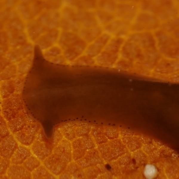

Bis jemand etwas hilfen kann, möchte is zeigen, wie schön und interessant diese Tiere sein kann: ein Foto von Polycelis felina (P cornuta). Mit Pentax k7 und Macro-Objektiv. Die Punkte sind die Augen.
