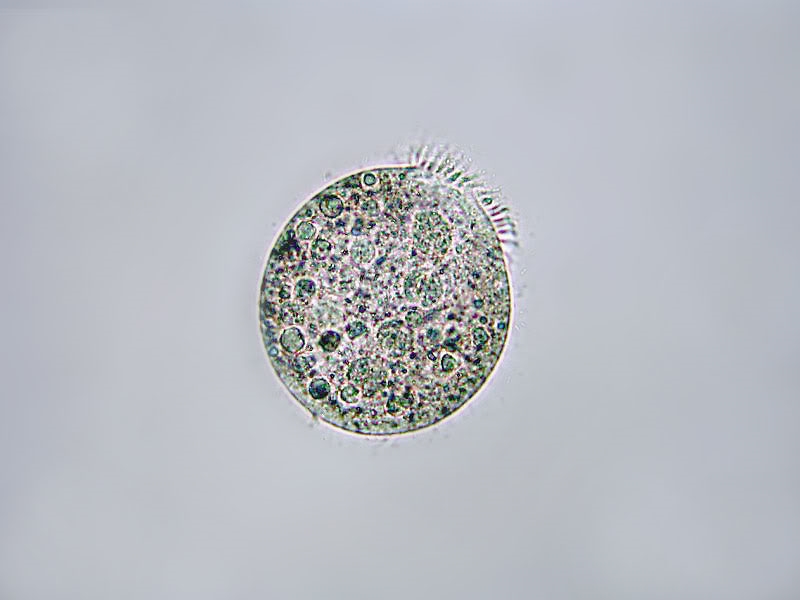

so, hab jetzt mal den ganzen Vormittag herumprobiert!
Anbei ein paar fotos, damit Ihr sehen könnt, wie ich die Kamera eingestellt habe (Ich habe den PC-Bildschirm fotografiert-vor den Abdrücken)
Dann das gemachte Bild.
Was mache ich noch falsch, bzw. was soll ich noch bei der Einstellung ändern???
Das Bild ist unbearbeitet!
Hab euch auch ein Foto von meinen Mikroplatz gemacht!
Danke und lg
walter
So war die kamera eingestellt:
Das kam unbehandelt heraus:
Mein "super" Hobbyplatz:
walter
so, habe jetzt noch bei einem Präparat probiert.
Meines erachtens ist es gar nicht mehr soo schlecht, oder???
walter
Hallo walter
richtig, so langsam wird es  ;D
Ein paar Anmerkungen: Blende auf F6.2 ist definitiv zu weit geschlossen, die Blende muss GANZ auf!!
Was mir gar nicht gefällt, ist das Bild auf Deinem Monitor: die Farbgradienten und dieser hotspot dürften eigentlich bei einer Coolpix nicht auftreten. Es könnte der Rand der zu weit geschlossenen Blende sein oder aber die üblichen Kandidaten Kondensor oder Leuchtfeldblende. Beides genau zentrieren und LFB nicht zu weit schliessen. Du solltest ein einwandfreies Bild auf dem Monitor sehen. Auf den Bildern ist dadurch auch die obere linke Ecke zu dunkel!! Vielleicht hast Du auch nicht weit genug reingezoomt.
