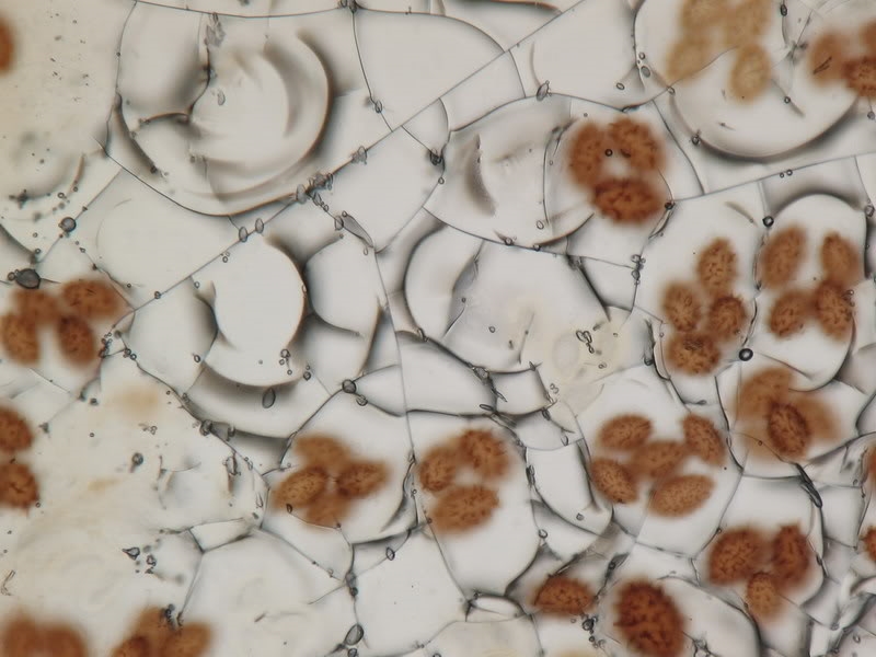

meine ersten 25-30 Eindeckversuche mit Includal PVP vor 3-4 Wochen sind alle vom Rand her rissig geworden.
Selbst die dünnschichtigsten Präparate haben kleine Risse bekommen.
Zum Glück war über 80% reines Testmaterial, welches ich jetzt nicht wirklich aufbewahren wollte.
Jetzt habe ich gesehen, dass die neu gekaufte Flasche ein Ablaufdatum vom 07.2018 drauf stehen hat!
Liegt da vielleicht das Problem?

meine Erfahrungen mit PVP waren katastrophal.
Die Risse im Dauerpräparat entstanden bereits nach einem Jahr.

das ging von Rissen im Dauerpräparat bis zu gewölbten Deckgläsern wenn der Schnitt mal etwas dick war.
Der Unterschied von Trockenvolumen zu Nassvolumen war einfach viel zu groß.

Ich habe PVP-Eindeckmedium auch schon selbst "hergestellt" (PVP in Wasser oder PVP in Isopropanol); das Ergebnis war aehnlich wie bei Peter.
PVP ist ein kristallines (?) weisses Pulver. Wenn das Loesungsmittel verdunstet ist, kristallisiert des PVP wieder aus und wird bruechig. Da ist nichts zu machen. http://stainsfile.info/StainsFile/prepare/mountants/pvp.htm
Alle Eindeckmittel brauchen folgendes:
- das eigentliche Eindeckmedium (z.B. ein Harz oder wie hier PVP)
- einen Weichmacher
- ein Loesungsmittel (verdunstet bei der Aushaertung).
Der Weichmacher verbleibt fluessig im Eindeckmittel und verhindert, dass das Harz auskristallisiert. Ohne Weichmacher geht es nicht. Im Falle von PVP waere Glycerol als Weichmacher denkbar. Weichmacher koennen altern (Licht, Sauerstoff) und verdunsten. Deshalb sollte man die ausgehaerteten Praeparate mit Deckglaslack oder zumindest mit Nagellack umranden und so die Haltbarkeit auf einige Monate ausweiten. Ich wuerde PVP nur als Schnelleindeckmittel ansehen.
Nur wenige Eindeckmittel sind wirklich jahr(zente)lang haltbar: Kanada-Balsam, Damar und vielleicht Euparal. https://www.natsca.org/sites/default/files/publications-full/The-Biology-Curator-Issue_supp.pdf

jetzt ist doch einiges klarer, danke euch allen.
PVP ist einfach eher für kurze Dauer geeignet und die Risse sind normal.
Schutz mit Lackrand könnte die Haltbarkeit etwas herauszögern.
Werde bei Gelegenheit mal Euparal ausprobieren.
