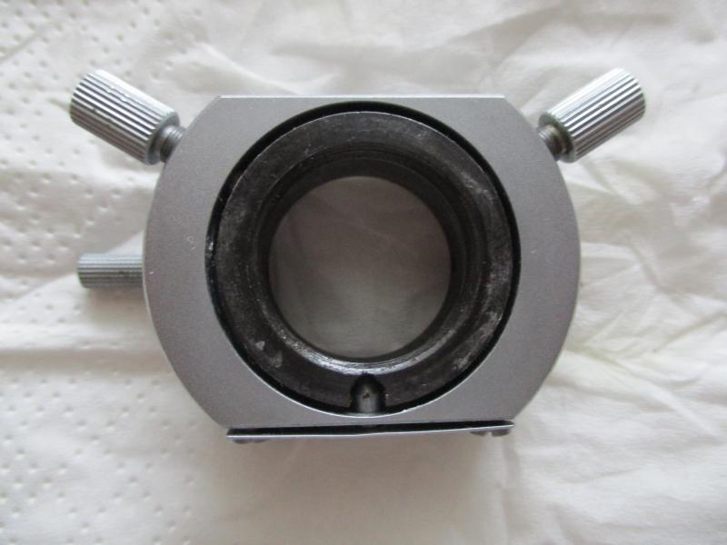

Bei meinem Poladun IV habe ich die Möglichkeit, den Tisch zu zentrieren.
             Zuerst wird der Ring, der das Objektiv  im RMS-Gew. hält,  unter dem STEMI zentriert.
Dann wird das schwächste Obj. eingeschraubt, dann weiß ich, daß das Objektiv bis auf das Gewindespiel zentrisch sitzt.
Das Objektiv wird in die Schwalbenschwanzführung gesteckt

Anschließend werden alle  anderen Objektive mit Hilfe der Zentrierschrauben am Objektiv nach der gleichen Methode der halben Auslenkung zentriert.
Die RMS-Verschraubungen sollten nicht mehr gelöst werden, da sich sonst durch das Gewindespiel die Zentrierung ändert.
