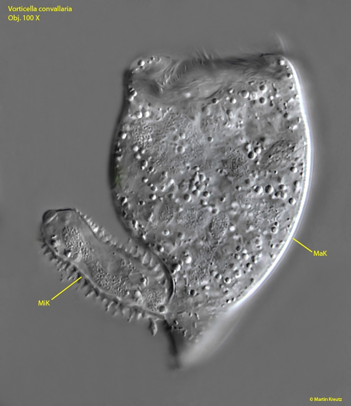

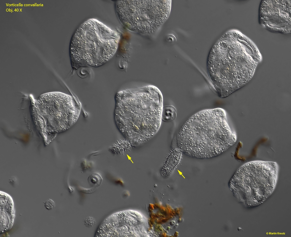

Nach diesem Fund habe ich das Deckglas weiter abgesucht, eigentlich auf der Suche nach weiteren Entwicklungsstadien des vermeintlichen Pilzes. Statt dessen fand ich das hier (Pfeile):
Diese Anhängsel an Vorticella hatte ich noch nie gesehen. Zuerst dachte ich an einen Amöbenbefall, wegen den pseudopodienartigen Ausstülpungen der Anhängsel. Dann dachte ich, dass es mit dem Pilzbefall im Zusammenhang stehen konnte, was noch seltsamer wäre. Das musste ich mir natürlich auch genauer anschauen:
MiK = Mikrokonjugant
MaK= Makrokonjugant

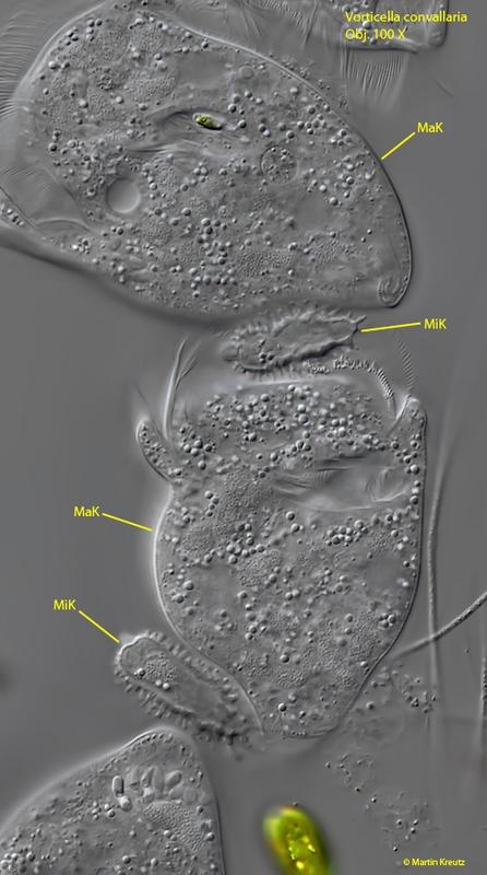

Ich erkannte, dass es keine Amöben sein konnten, da sich die ,,Pseudopodien" nicht bewegten. Mit dem Pilzbefall hatte es wohl auch nichts zu tun, weil zumindest eines der Vorticella-Exemplare keine Pilzzellen trug. Nach einiger Recherche fand ich dann heraus, dass es sich hier um die geschrumpften Mikrokonjuganten von Vorticella convallaria handelt. Diese werden zur Einleitung der sexuellen Vermehrung von Vorticella gebildet. Die Vorticella-Zelle teilt sich dazu asymmetrisch. Ein kleinerer, schwimmfähiger Mikrokonjugant entsteht und ein sessiler Makrokonjugant bleibt zurück. Wenn ein schwimmender Mikrokonjugant dann auf einen Makrokonjuganten trifft, setzt er sich kurz über dessen Stielansatz fest und stößt sein gesamten Kern- und Plasmamaterial aus. Dadurch schrumpft die Zelle und nimmt diese seltsame, schrumpelige Form an. Ich habe bisher noch nie Fotos davon gesehen. Deshalb hier noch eine Detailaufnahme:
MaK= Makrokonjugant

Hallo Martin
spannende Geschichte!
du schreibst:
ZitatWenn ein schwimmender Mikrokonjugant dann auf einen Makrokonjuganten trifft, setzt er sich kurz über dessen Stielansatz fest und stößt sein gesamten Kern- und Plasmamaterial aus. Dadurch schrumpft die Zelle und nimmt diese seltsame, schrumpelige Form an
---hmm, der eigentlich gar nicht so kleine Mikrokonjugant mit aboralem Wimpernkranz wäre dann aber doch wirklich bis zur Unkenntlichkeit geschrumpft. Könnte es nicht auch ein parasitärer Suktor sein (wie z.B. in Matthes "Sesshafte Wimperntiere" auf S. 92 beschrieben) ?
Nur so eine Idee.

Martin Kreutz
Hallo Bernhard, hallo Ole,
wie, ihr zweifelt an meinen Worten ;)? Aber keine Sorge, mir kam dieser Fund des "verschrumpelten" Mikrokonjuganten auch sehr seltsam vor. Da ich hier überhaupt keine Literatur besitze, welche den kompletten Vermehrungszyklus von Vorticella zeigt (man soll es kaum glauben), beruht meine Interpretation hauptsächlich auf Informationen aus dem Internet. Den Befall durch einen Suktor habe ich ziemlich schnell ausgeschlossen, weil alle ectoparasitischen Suktoren in den Wirt einsinken und sich dann scheinbar im Inneren der Zelle befinden. Eine parasitische Amöbe, die so aussieht und sich auch nicht bewegt, kenne ich auch nicht. Ich bin schon recht schnell auf Mikrokonjugant gekommen, aber die schrumpelige Form ließ mich zweifeln, bis ich diese Zeichnung von Parker und Jeffrey aus dem Jahr 1900 fand (s. Lit.):
Es ist die einzige mir bekannte Darstellung des Mikrokonjuganten, nachdem er das Kernmaterial und das Plasma an den Makrokonjuganten abgegeben hat und dadurch schrumpft. Sehr typisch bei dem Mikrokonjuganten ist auch der "Zapfen" am Ende der Zelle, den man auch auf den Fotos im Beitrag sieht. Es gibt noch ein weiteres Indiz. Der J-förmige Makronukleus hat sich in den Zellen, an dem sich der Mikrokonjugant festgeheftet hat, in viele Einzelteile aufgelöst. Dies zeichnen Parker und Jeffrey auch so. Ich bleibe daher bei meiner Interpretation, dass es sich um einen Mikrokonjuganten handelt.
