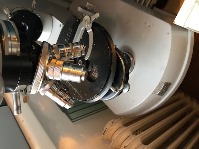

Die Objektive sind sehr ordentlich und teilweise anspruchsvoll im Umgang damit. Jetzt noch ein Blick unter den Objekttisch?

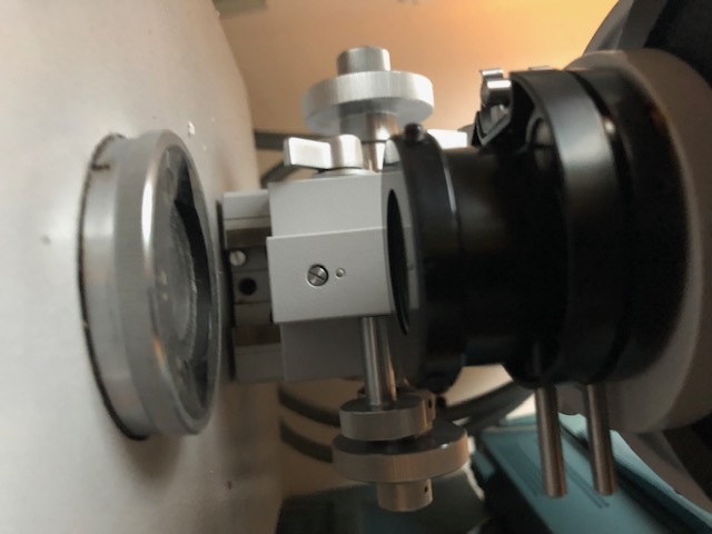

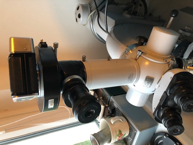

soweit ich an den Photos erkennen kann, ist Dein Mikroskop ein Standard Universal. Eine Filmhalterung wie bei Phomi kann ich nicht erkennen.

die Objektive sind auf jeden Fall Oberklasse. Bei den Planapos von Zeiss aus der Zeit sind locker die Hälfte delaminiert. Ich habe schon viele Planapo 4 gesehen und erst eines war tadellos meist ist die Hinterlinse delaminiert. Sieht dann so aus, wie auf dem Bild.
Den analogen schwarzen Fotoaufsatz kannst du an Nostalgiker weiter geben. Aber eine perfekte Fotoadaption ist problemlos zu realisieren. Unterm Kondensor sieht es so aus als wäre da ein Pol-Filter Dämpfungselement- 2 Polarisatioren, die gegeneinander verdreht das Licht kontinuierlich dämpfen. Eine Frage: was steht denn auf dem Kondensor drauf?

Bitte was meinst Du mit " Bei den Planapos von Zeiss aus der Zeit sind locker die Hälfte delaminiert. Ich habe schon viele Planapo 4 gesehen und erst eines war tadellos meist ist die Hinterlinse delaminiert. Sieht dann so aus, wie auf dem Bild."
