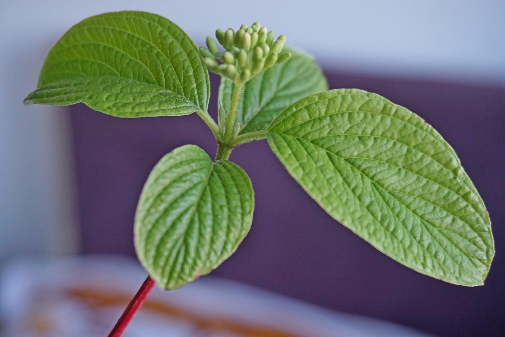

Bild 02 junge, gegenständige Laubblätter (März) mit Blütenstand, Cornus sanguinea
Foto: H.-J_Koch

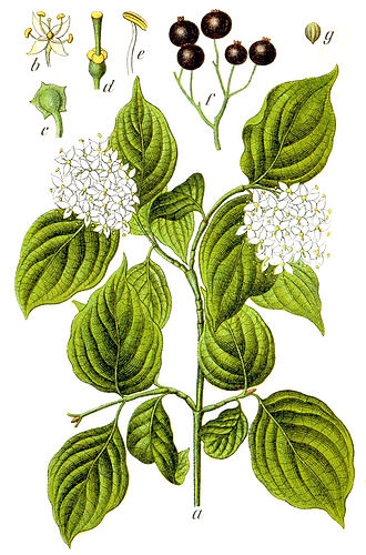

Bild 04 Illustration
Quelle: Figure from Deutschlands Flora in Abbildungen at http://www.biolib.de
Urheber: Johann Georg Sturm (Painter: Jacob Sturm)

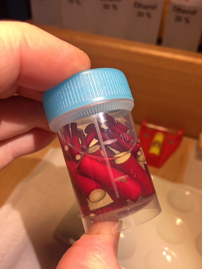

Bild 05 Proben In AFE – Gemisch, Cornus sanguinea
Foto: H.-J_Koch

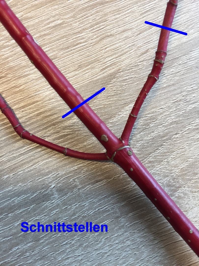

Bild 06 Schnittstellen Cornus sanguinea
Foto: H.-J_Koch

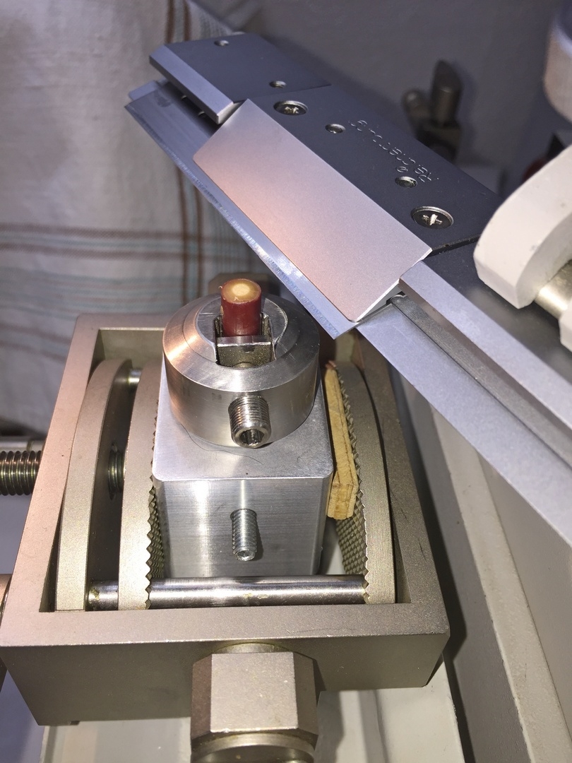

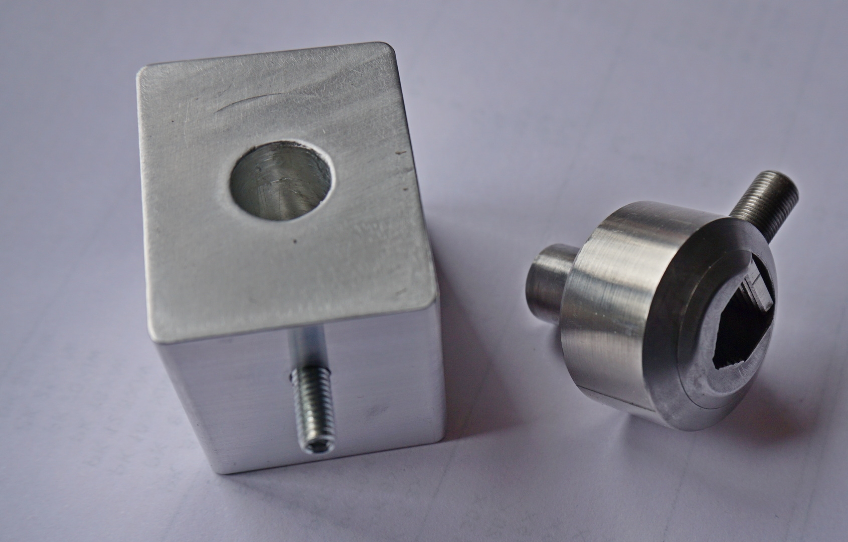

Bild 07 Probe in der Halterung eingespannt
Foto: H.-J_Koch
Das Holz ist extrem hart und sollte fest eingespannt werden.

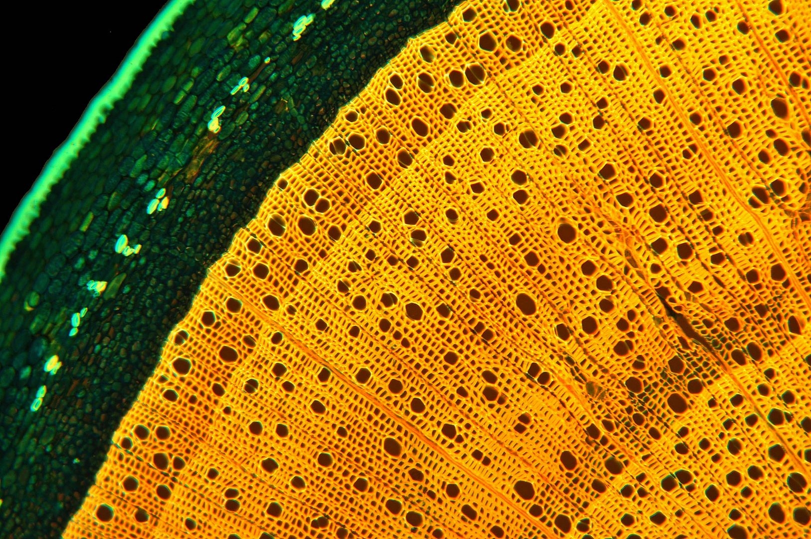

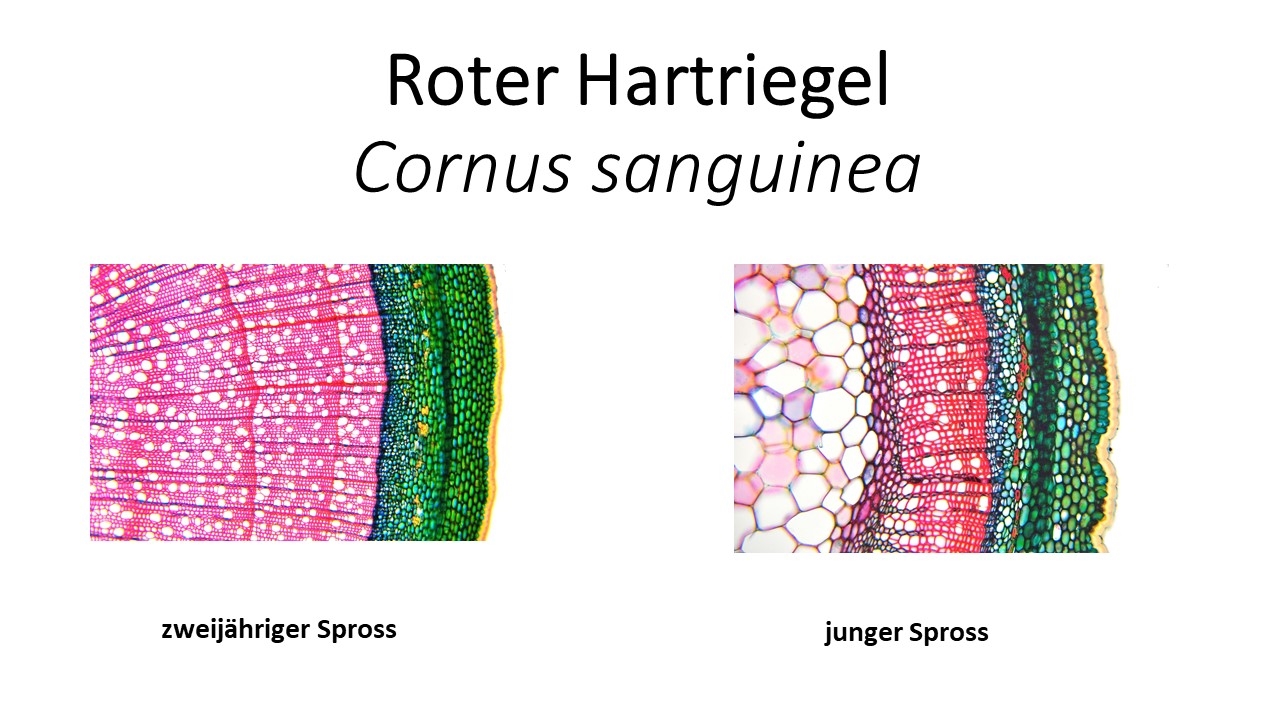

Teil 1 zweijähriger Spross, Querschnitt, 20 µm
Zunächst einmal 5 Bilder von ungefärbten Schnitten.

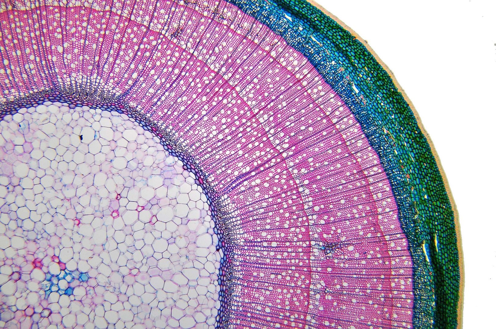

Bild 08 Übersicht, Cornus sanguinea

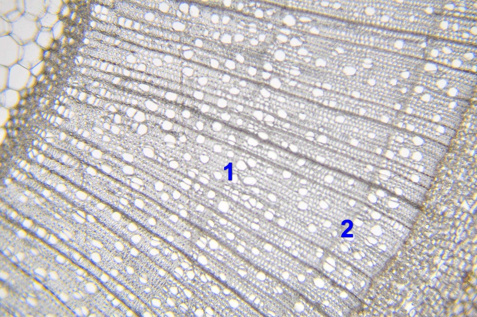

Bild 09 zwei Jahresringgrenzen, Cornus sanguinea
Wie entstehen Jahresringe bei Bäumen?
Durch das unterschiedliche Wachstum im Sommer und im Winter. Mit Beginn der Vegetationsperiode im Frühling bildet die Wachstumsschicht (Kambium) nach Innen große Zellen, die den Holzteil anwachsen lassen (Frühholz). Zum Herbst hin werden diese Tochterzellen immer kleiner (Spätholz), bis schließlich die Zellteilungen aufhören und der Baum sein Wachstum einstellt. Ein weiterer Jahresring beginnt zu entstehen, wenn im nächsten Frühling wieder größere Holzzellen gebildet werden, die an die kleinen aus dem letzten Herbst anschließen. An dieser Stelle ist die Jahresringgrenze als ein scharfer Übergang zu erkennen.
Jahresringe stehen für das Alter eines Baums, verraten aber auch etwas über die spezifischen Umweltbedingungen, unter denen ein Baum herangewachsen ist. Breite Ringe zeigen z. B. ein kräftiges Wachstum an, schmale Ringe verweisen auf schlechte Jahre mit vielleicht hohem Schädlingsbefall oder wenig Regen. Ovale Ringe mit einem unterschiedlich starken Wachstum deuten darauf hin, dass der Baum an einem Hang gestanden hat oder starkem Wind von einer bestimmten Seite ausgesetzt war.

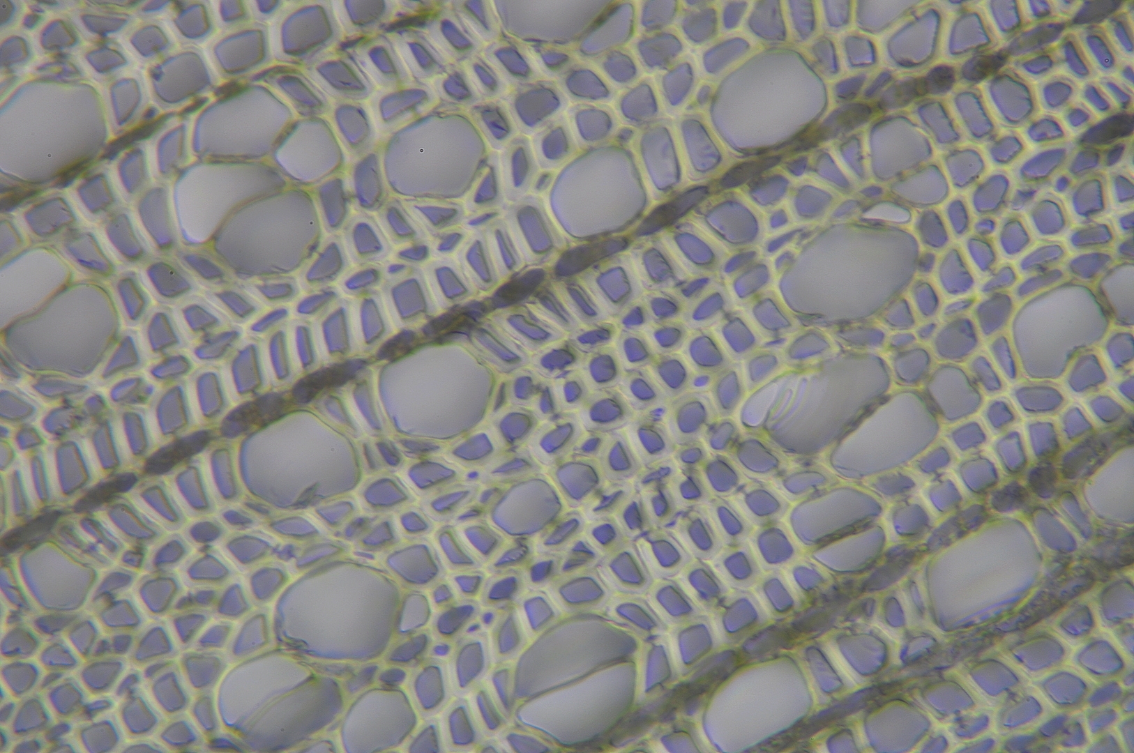

Bild 10 Vergrößerung, Cornus sanguinea
Bild 11 Xylem mit Tracheen, Cornus sanguinea
Das Holz ist zäh und schwer spaltbar mit zerstreutporig verteilten Gefäßen.
Bild 12 natürliche, deutliche Rotzeichnung in der primären Rinde, Cornus sanguinea

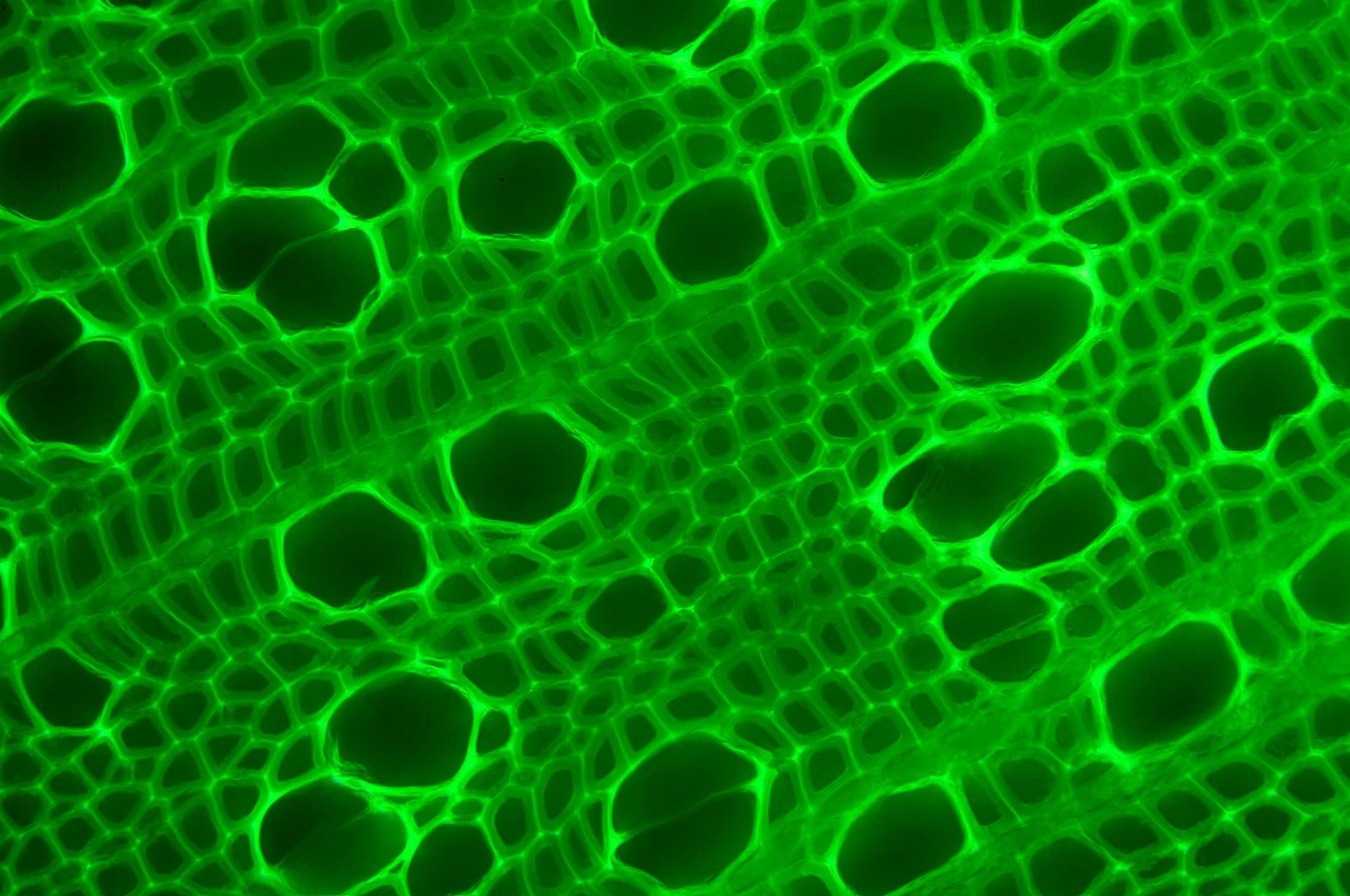

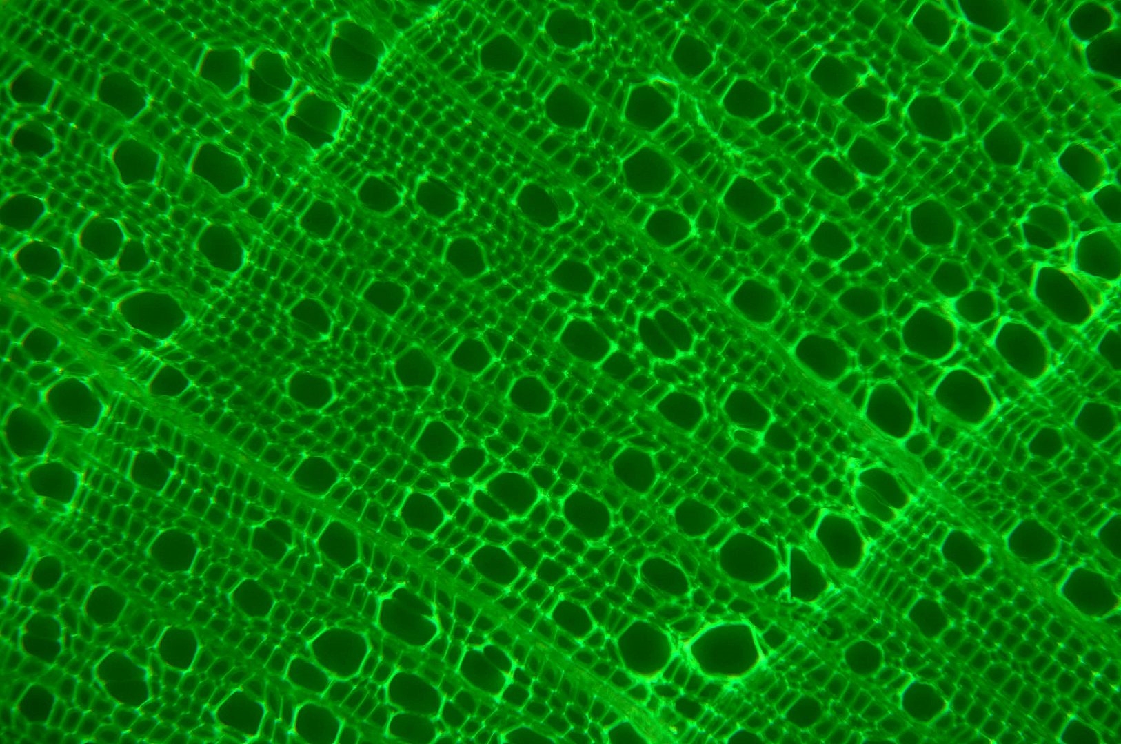

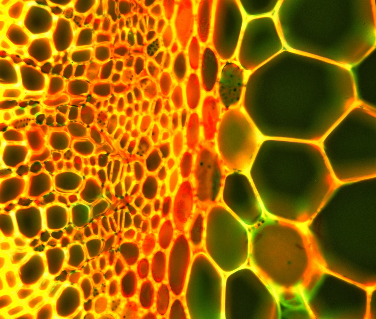

Bild 13 Autofluoreszenz, Cornus sanguinea
Auflichtbeleuchtung Fluoreszenz iLED 455 nm
LED Modul 455 nm
Erregerfilter: BP 470 nm
Strahlenteiler: FT 477 nm
Bild 14 Autofluoreszenz, Cornus sanguinea
Bild 15 Autofluoreszenz, Cornus sanguinea

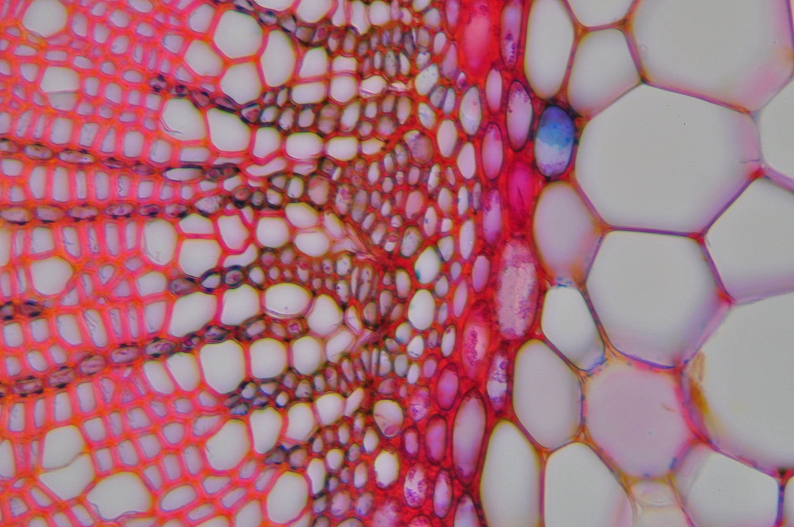

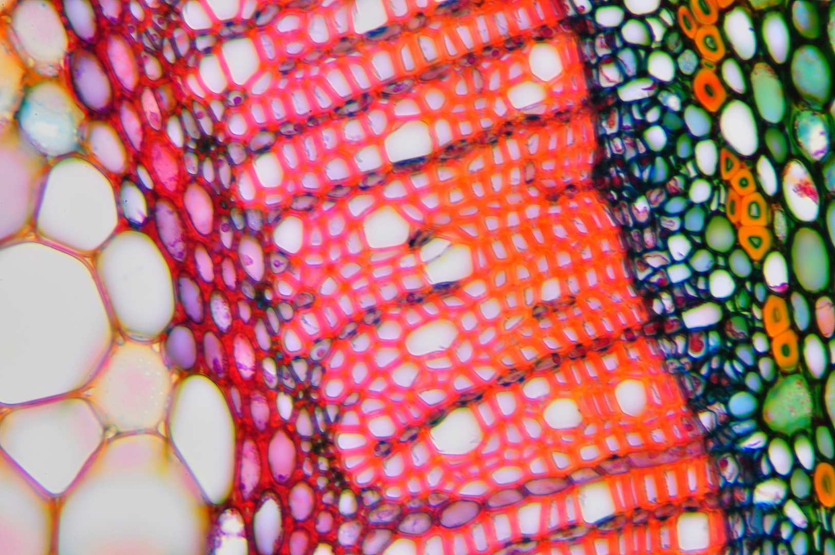

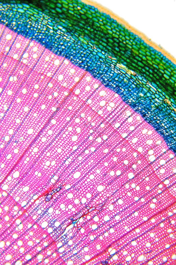

Arbeitsablauf :
1. Probe liegt in 30 % Ethanol.
3. Vorfärbung Acridinrotlösung 8 Min.
5. Acriflavinlösung (differenzieren bis gerade keine Farbwolken mehr abgehen - Lupenkontrolle) ca. 15 Sekunden !!!.
7. Nachfärbung Astrablaulösung 2 Minute.
Bei der Nachfärbung mit Astrablau eine Mischung aus Astrablau und Acriflavin im Verhältnis 3 : 1 verwendet (blau + gelb = grün).
Tipp:
Eine schöne Variante erhält man, wenn man in der letzten Färbestufe eine Mischung aus
Astrablau und Acriflavin im Verhältnis 3:1 verwendet. (3 Tropfen Astrablau und 1 Tropfen Acriflavin separat ansetzen und Gemisch mit der Pipette übertragen
9. Entwässern mit 2x gewechseltem Isopropylalkohol ( 99,9 % )
10. Einschluss in Euparal.
Ergebnis :
Fotos: Nikon D5000.
Bild 16 Übersicht, Cornus sanguinea
Bild 17 Übersicht mit Beschriftung, Cornus sanguinea
T = Trachee, XY = Xylem, MST = Markstrahl, 1 + 2 Jahresringe, K = Kambium, PH = Phloem, CU = Cuticula, EP = Epidermis, RP = Rindenparenchym
Tracheen, die ausschließlich der Wasserleitung dienen, sind Zellelemente mit größeren Zelldurchmesser und teilweise oder ganz aufgelösten Zellwänden als Verbindung zur nächsten Zelle, was die Wasserleitung erleichtett.
Bild 18 Veränderung, Cornus sanguinea
Bild 19 Vergrößerung, Cornus sanguinea
Bild 20 Vergrößerung, Cornus sanguinea
Bild 21 Auflicht – Fluoreszenzaufnahme,
LED Modul 455 nm
Bild 22 Auflicht – Fluoreszenzaufnahme, Cornus sanguinea
Bild 23 Auflicht – Fluoreszenzaufnahme, Cornus sanguinea

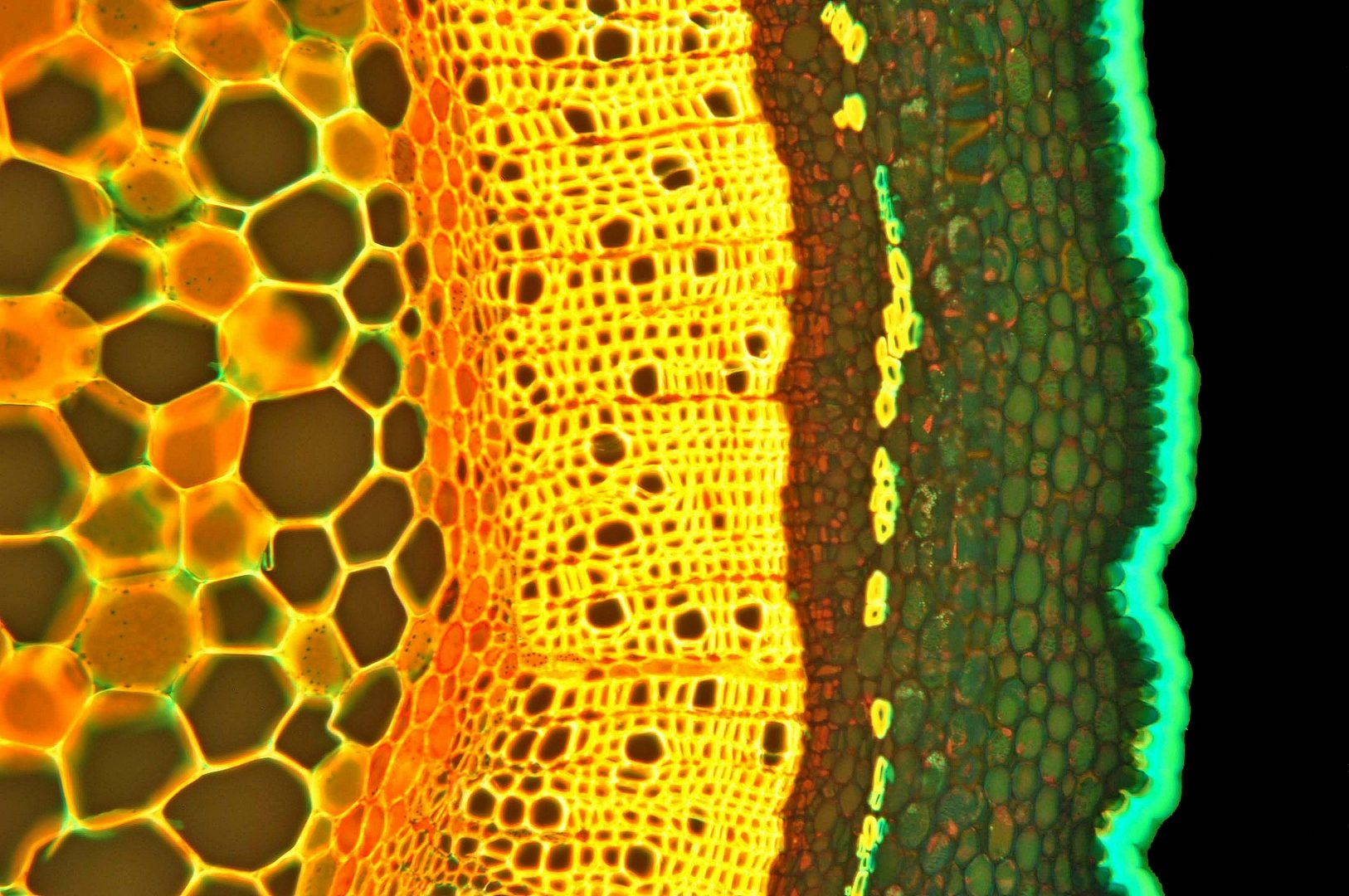

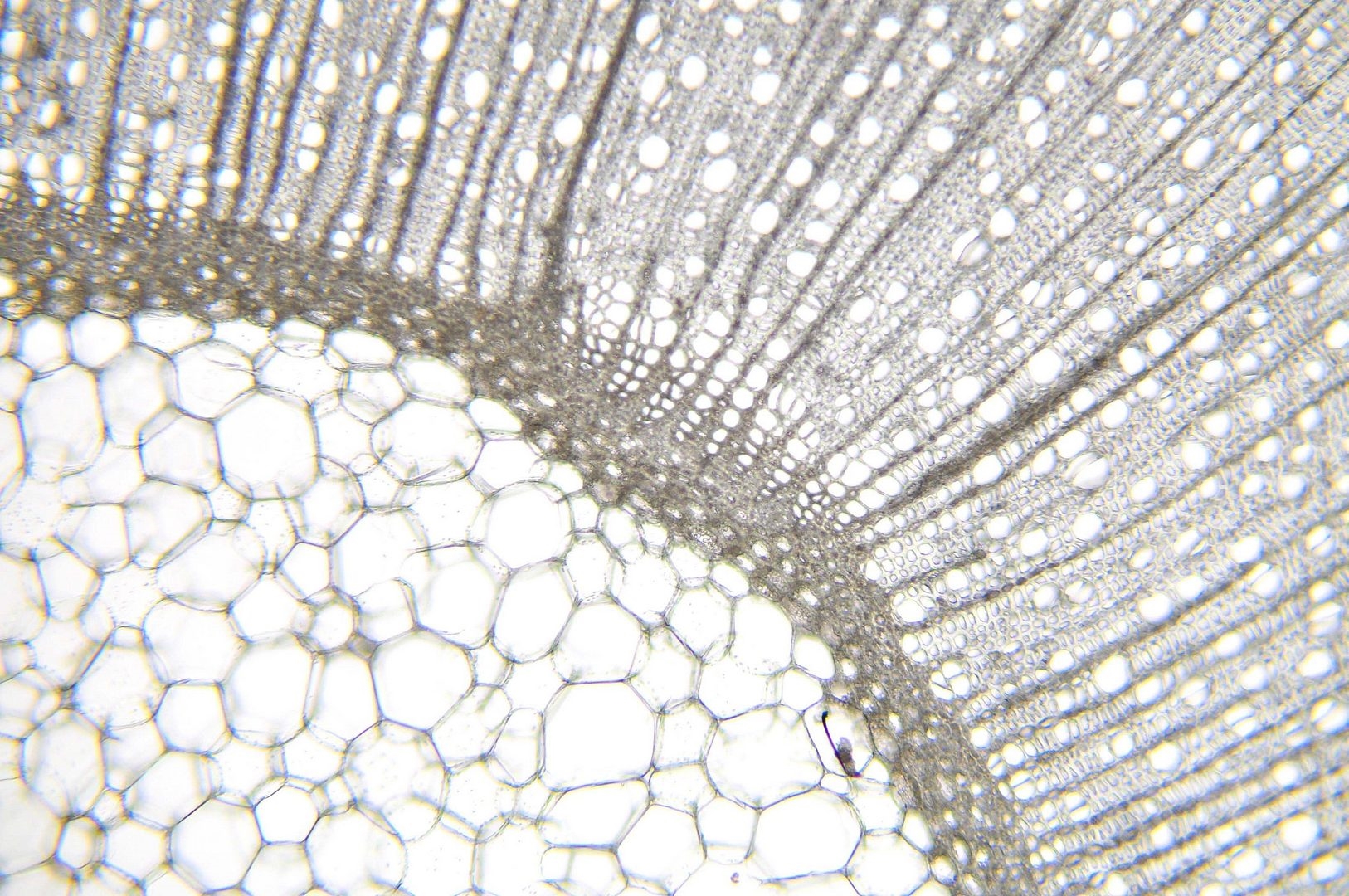

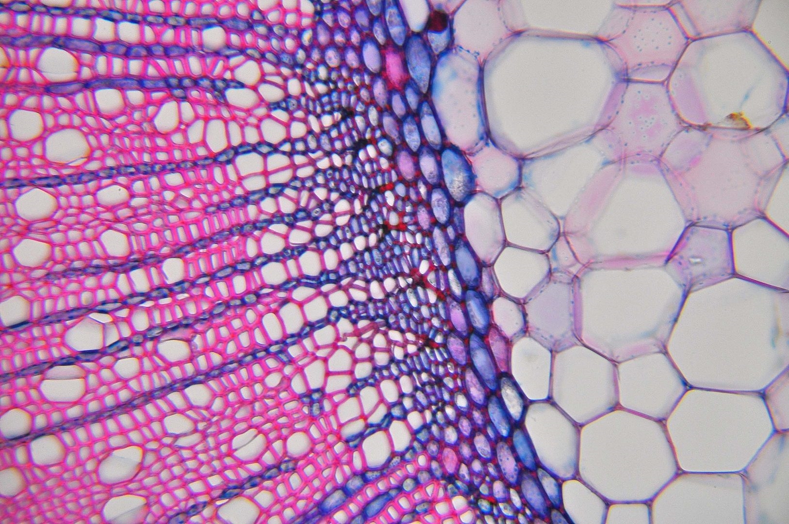

Teil 2 junger Spross, Querschnitt, 20 µm
Bild 24 Übersicht, Cornus sanguinea
Bild 25 Vergrößerung mit Beschriftung, Cornus sanguinea
Bild 26 Vergrößerung, Cornus sanguinea
Bild 27 Vergrößerung, Cornus sanguinea
Bild 28 Vergrößerung, Cornus sanguinea
Bild 29 Vergrößerung, Cornus sanguinea
Bild 30 Auflicht – Fluoreszenzaufnahme, Cornus sanguinea
LED Modul 455 nm
Bild 31 Auflicht – Fluoreszenzaufnahme, Cornus sanguinea
Bild 32 Gegenüberstellung, Cornus sanguinea

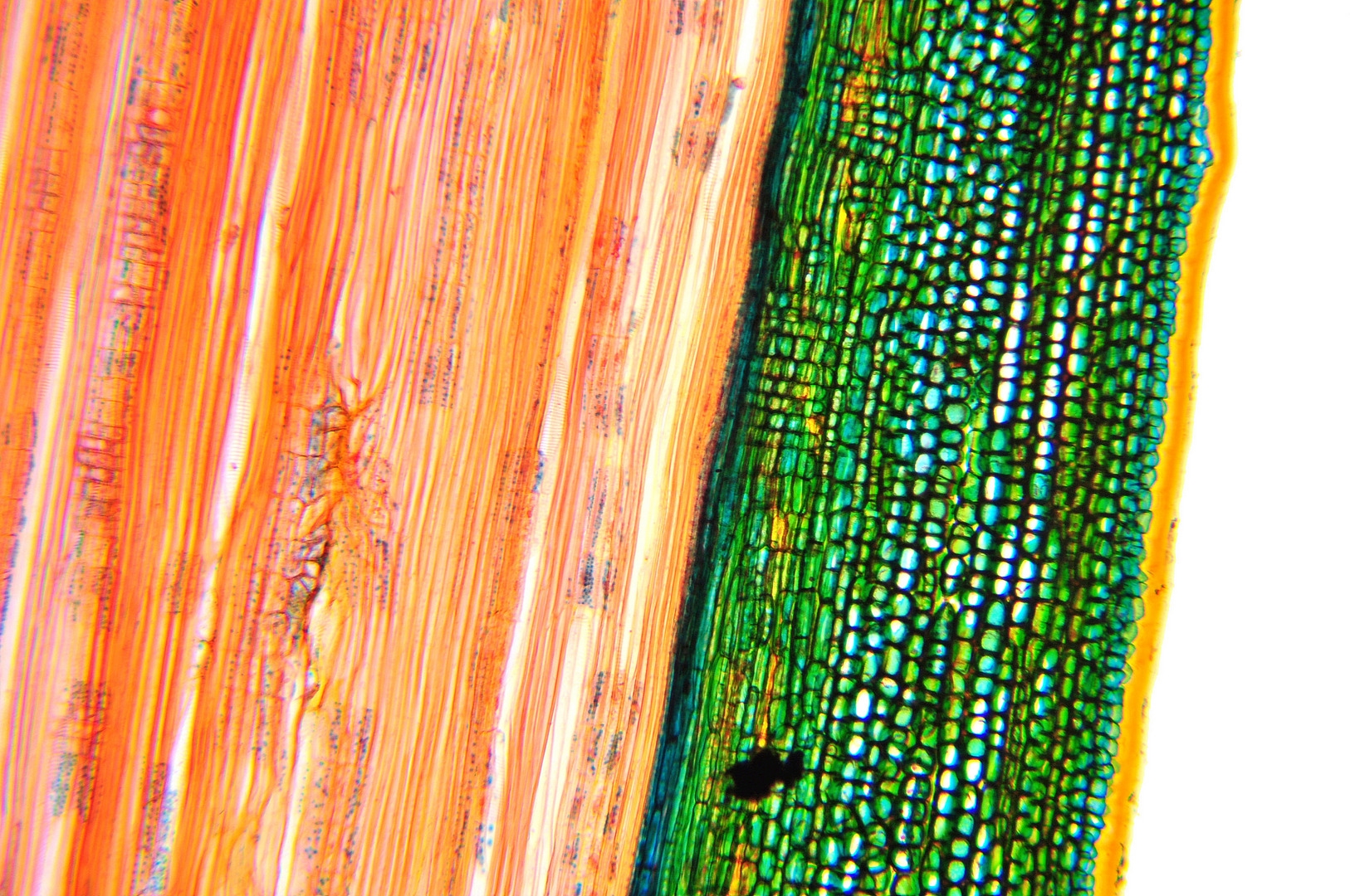

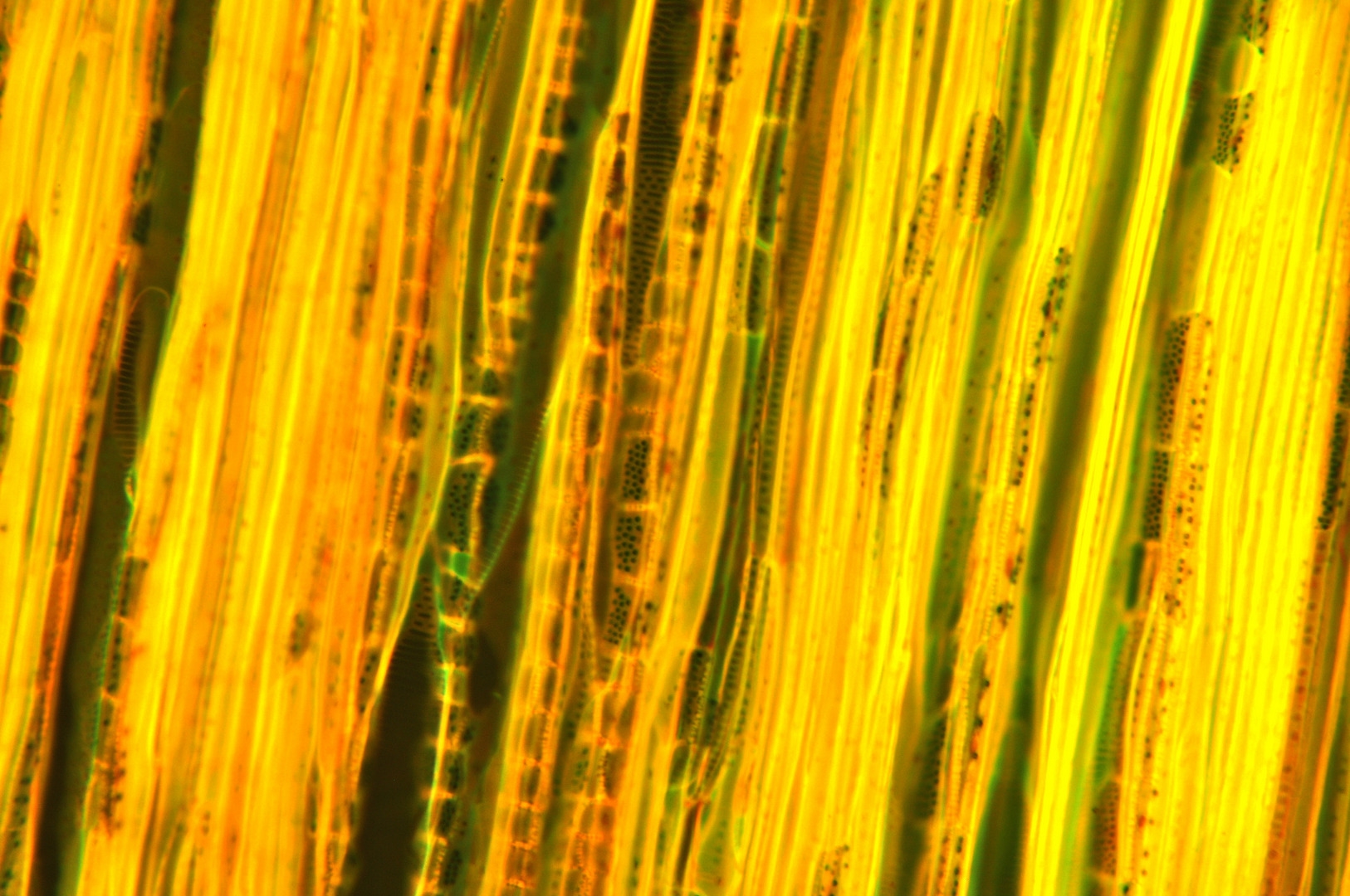

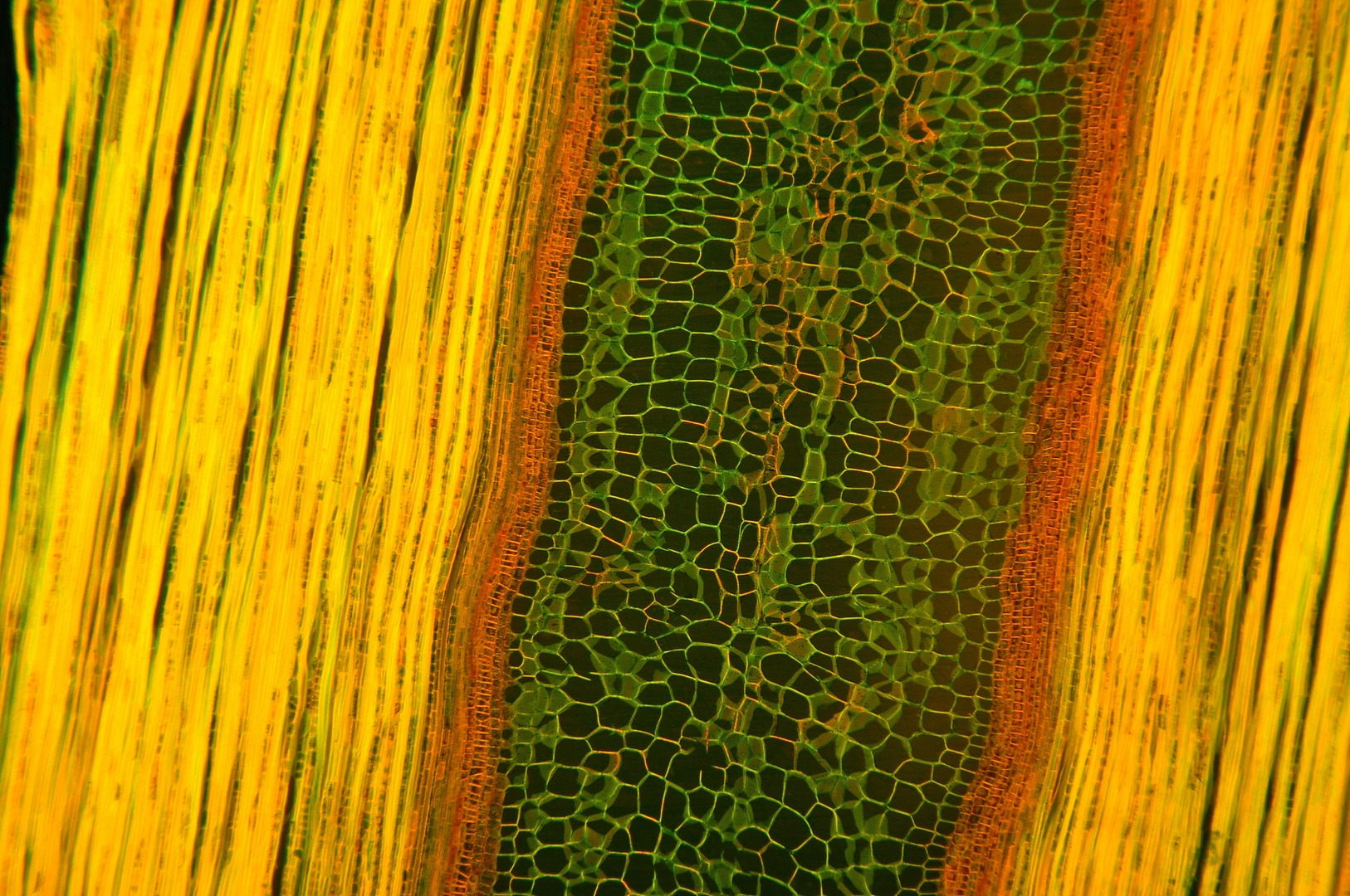

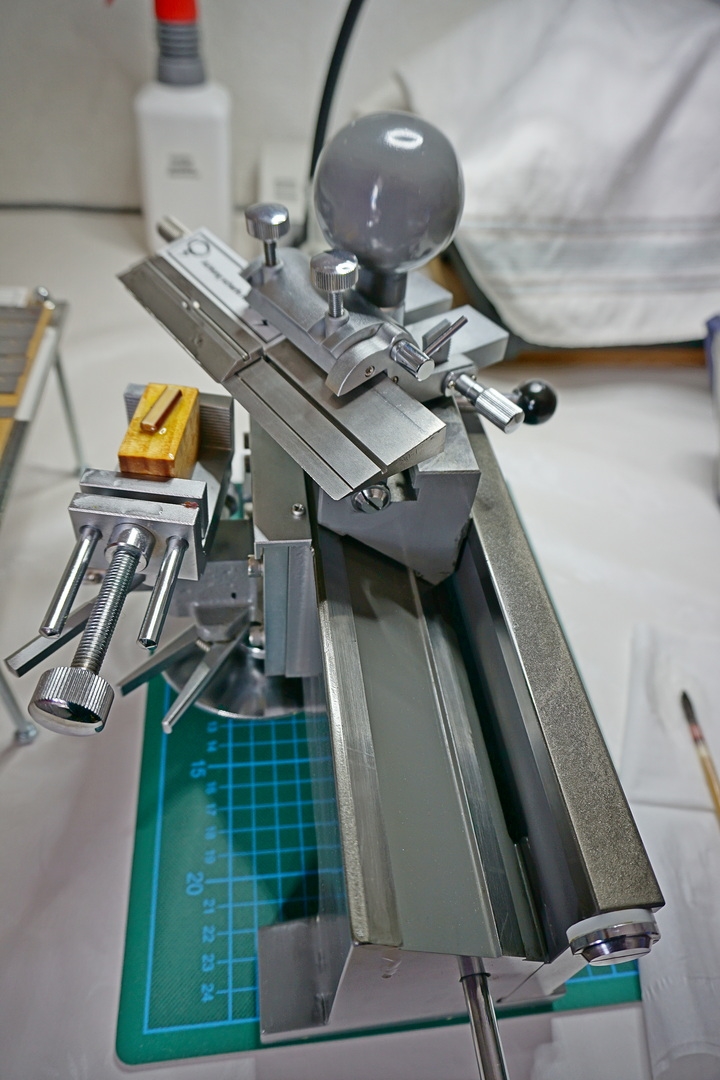

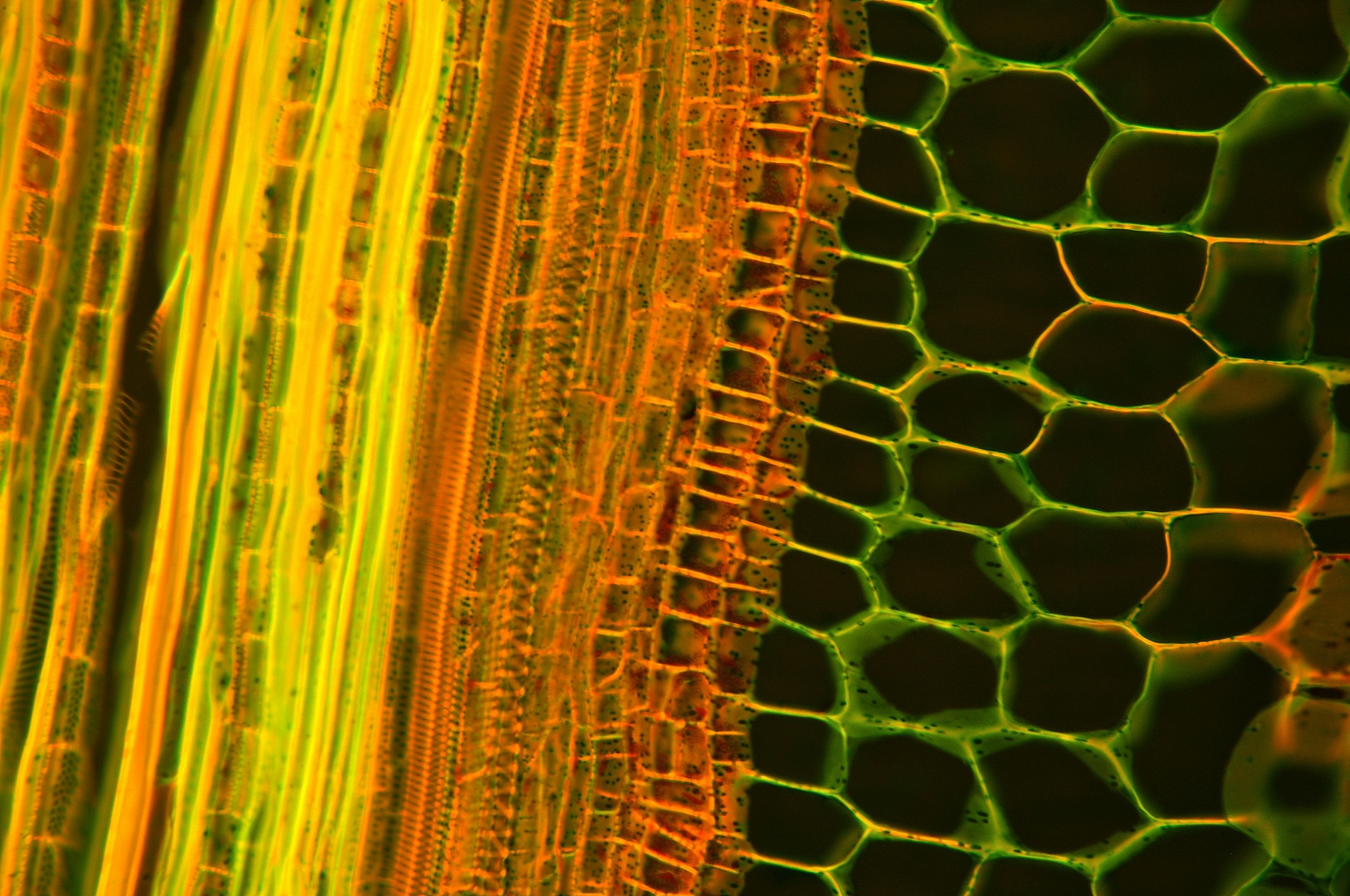

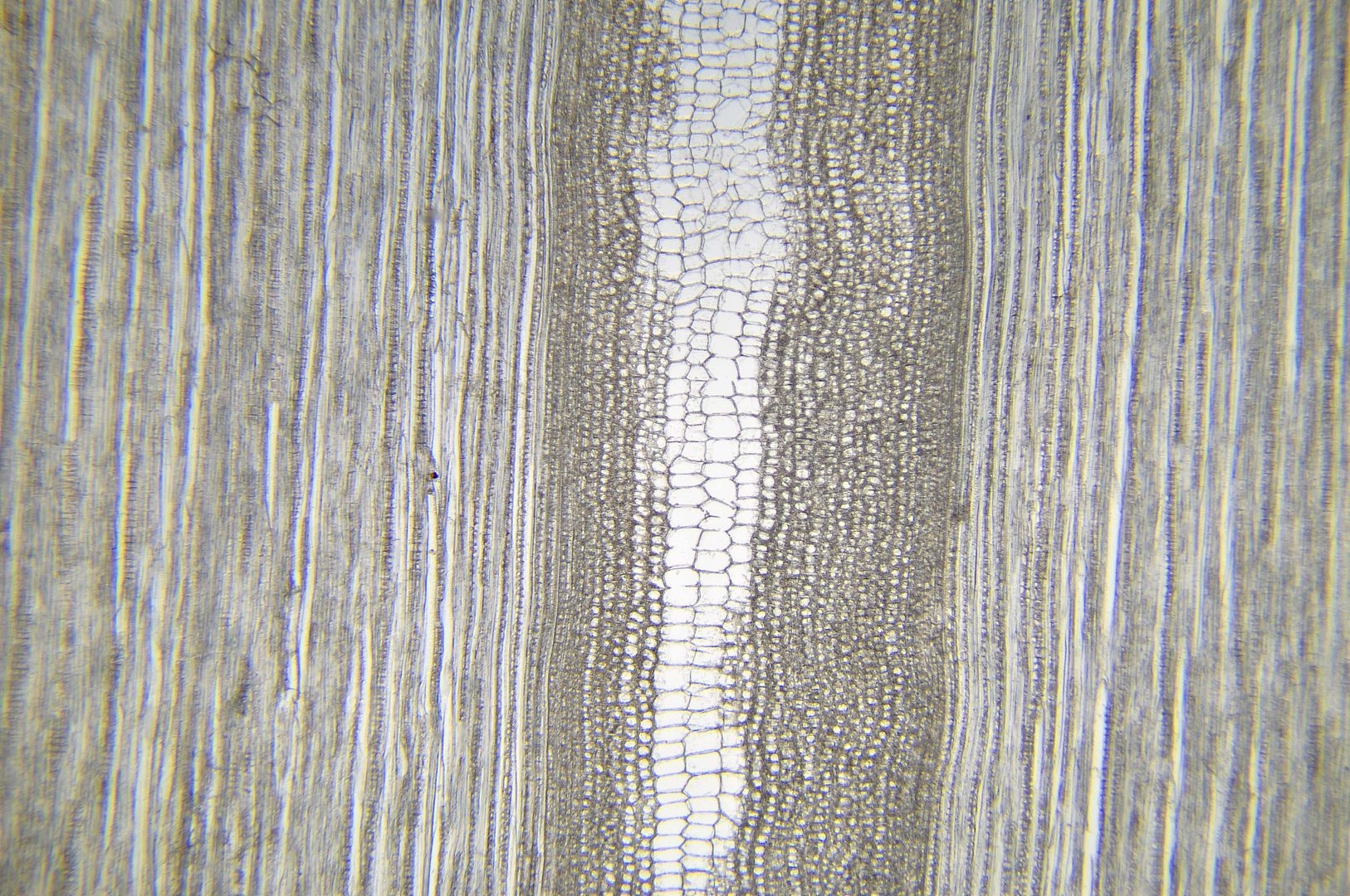

Teil 3 zweijähriger Spross, Längsschnitt, 20 µm
Bild 33 ziehender Mikrotomschnitt

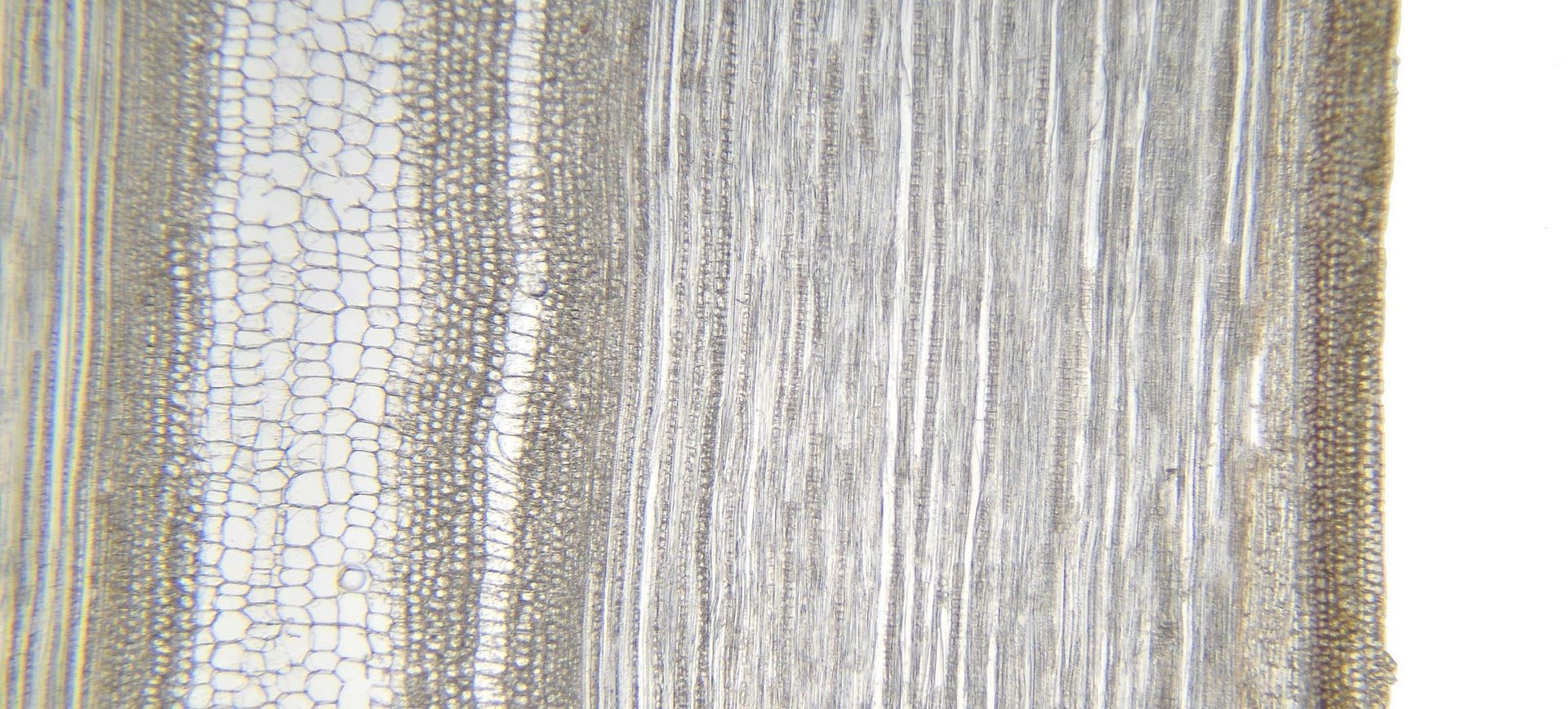

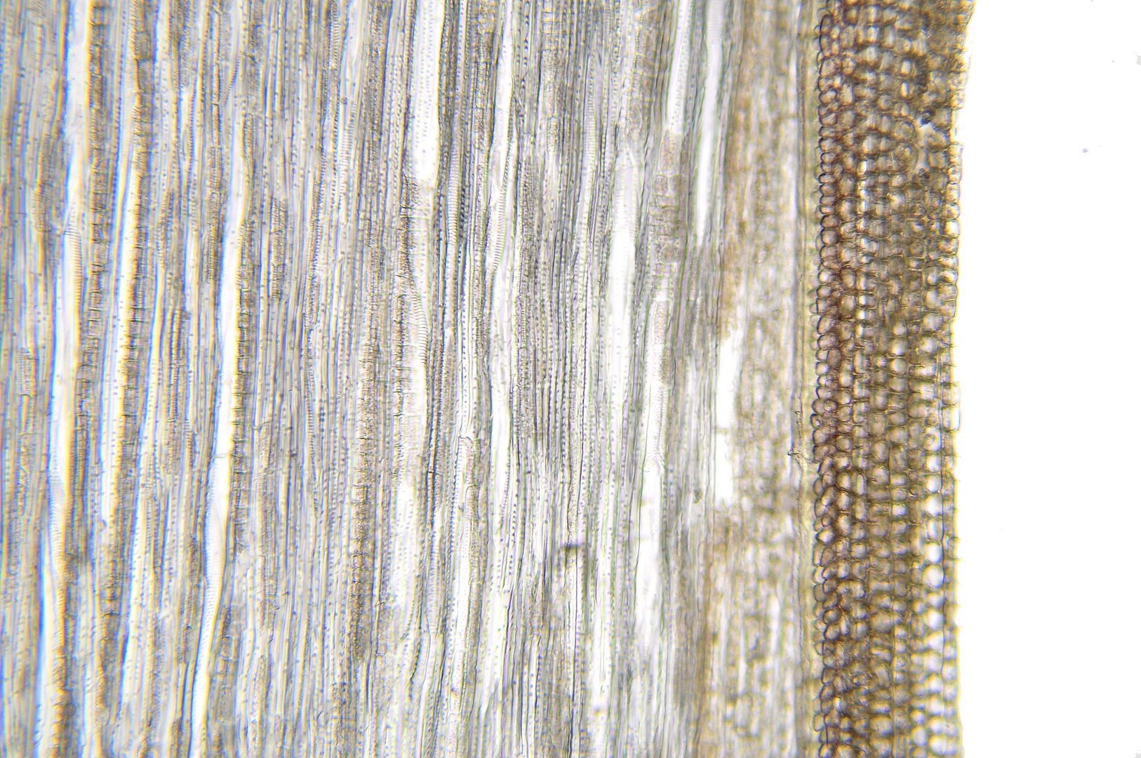

Bild 34 ungefärbter Schnitt, Cornus sanguinea
Bild 35 ungefärbter Schnitt, Cornus sanguinea
Bild 36 ungefärbter Schnitt, Cornus sanguinea

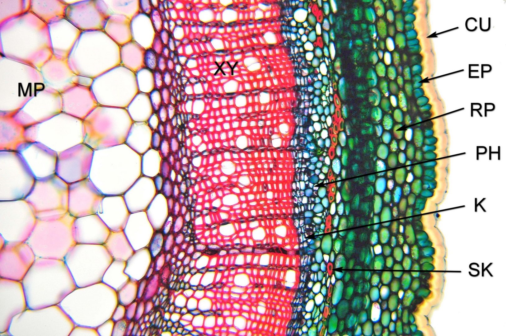

Bild 37 Übersicht mit Beschriftung, Cornus sanguinea
CU = Cuticula, EP = Epidermis, RP = Rindenparenchym, XY = Xylem, MP = Markparenchym

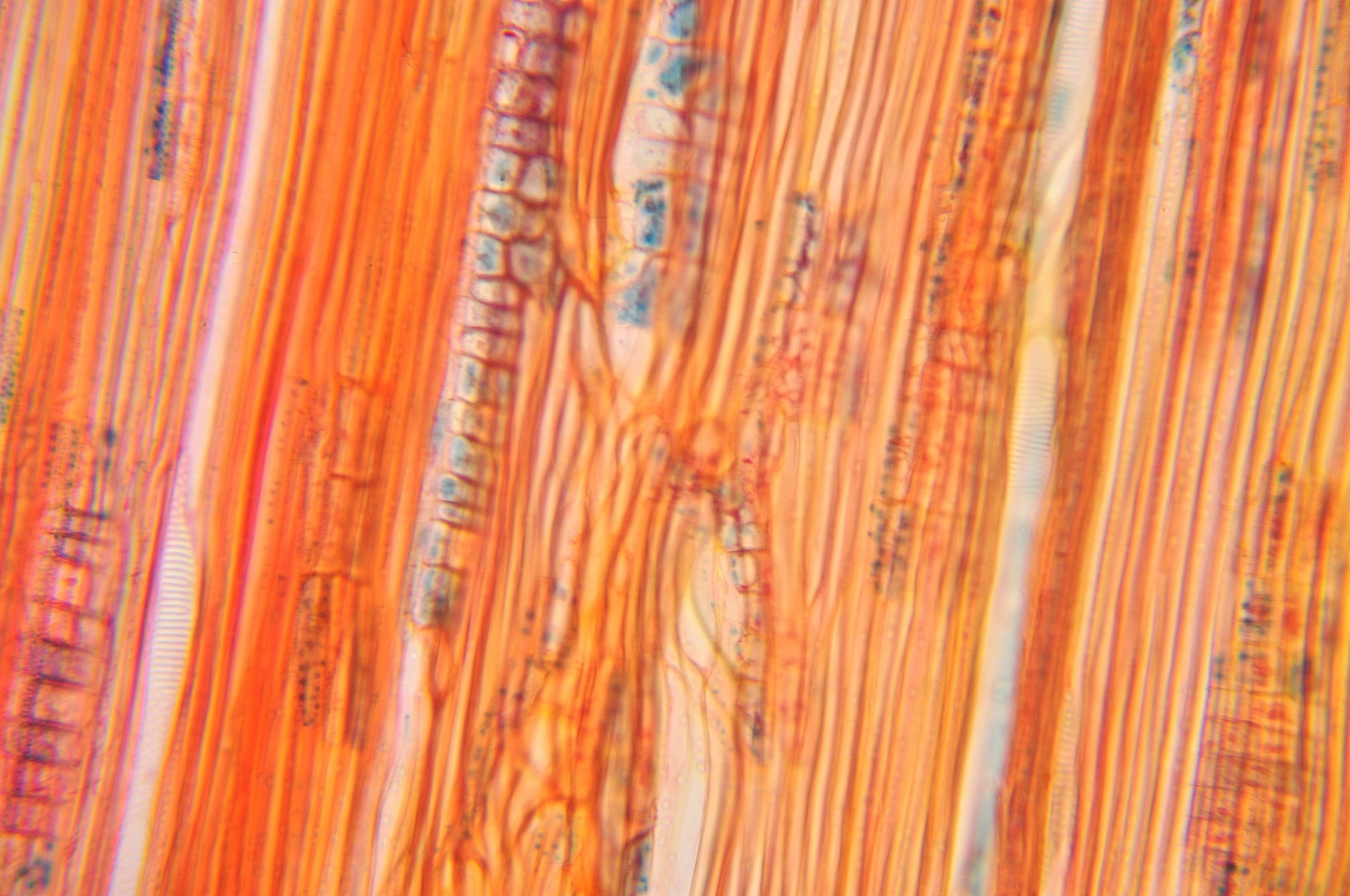

Bild 38 Vergrößerung, Cornus sanguinea
Bild 39 Vergrößerung, Cornus sanguinea
Bild 40 Vergrößerung, Cornus sanguinea
Bild 41 Auflicht – Fluoreszenzaufnahme, Cornus sanguinea
LED Modul 455 nm
Bild 42 Auflicht – Fluoreszenzaufnahme, Cornus sanguinea
Bild 43 Auflicht – Fluoreszenzaufnahme, Cornus sanguinea

eine Fläche vom Holzklotz wird mehrere Male mit Sekundenkleber getränkt.
Von der runden Probe einen Teil abschneiden, damit die Auflagefläche größer wird und mit UHU Sekundenkleber auf den Holzklotz kleben.
Für den Längsschnitt habe ich ein anderes Mikrotom (Bild 33) verwendet als für den Querschnitt.
Bei diesem Mikrotom von der Firma Mikrothek lässt sich der Probenhalter super verstellen.

Hallo Hans Jürgen,
ein sehr schöner Beitrag ! Handelt es sich bei der Einspanneinrichtung für die Proben um eine Sonderanfertigung (Bild 07) ? Sieht nämlich äußerst praktisch aus  ;)
David

@Jörg,
meine unbearbeiteten Proben lagern im AFE – Gemisch.
Einige schon seit dem Jahr 2014.
Die Kunststoffdosen - Pathogefässe 20 ml – sind für die Mikroskopie super geeignet.

Den Probenhalter für Mikrotom / Ultramikrotom habe ich bei eBay gekauft.
https://www.ebay.de/itm/2-Stuck-Probenhalter-fur-Mikrotom-Ultramikrotom-Mikrotomie/254209026528?hash=item3b3009e9e0:g:ep0AAOSwd5xcszQa
Das untere Stück ist selbstgemacht.
