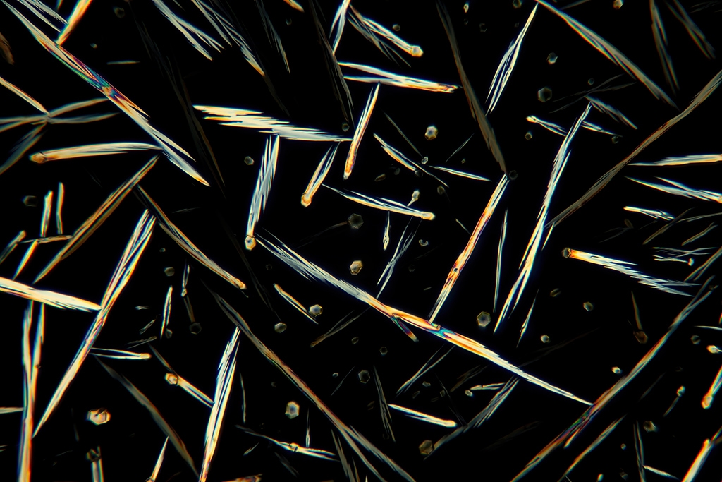

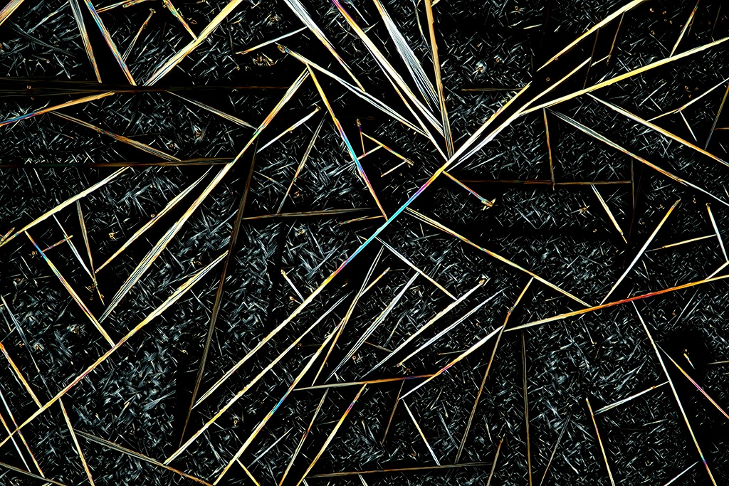

Eine Messerspitze Espresso, direkt aus der Mühle:
Das Ergebnis war für mich schon überraschend. Die folgenden Aufnahmen habe ich alle vom gleichen Objektträger gemacht. Nur ein paar Millimeter hin oder her - und es ergaben sich ganz unterschiedliche Bilder. Ich hatte auch nicht damit gerechnet, soviel ,,Treibholz" zwischen den Nadeln zu finden...
Viel Spaß beim Anschauen!

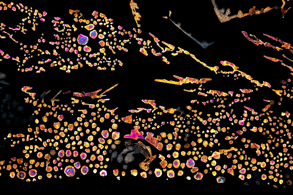

Bild 1: 6,3x – Die Nadel in der Diagonale ist ca. 1,8mm lang
Bild 2:  6,3x – gleich daneben...

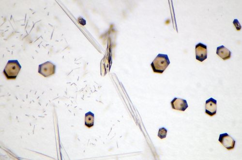

Bild 3: 20x - ,,Treibholz"
Bild 4: 10x - ,,Grüppchenbildung"

schöne Bilder! Durch dierekte Kristallisation aus dem sublimierten Coffein sind wahrscheinlich nur die kleinen, gleichmäßig großen Kristalle der Bilder 2 und 4 entstanden. Das Kaffeepulver enthält ja auch immer noch Wasser, das ebenfalls am OT kondensiert. In den Wassertröpfchen löst sich dann auch Coffein, dass dann - wenn das Wasser im Laufe der weiteren Präparation wieder vom OT verdampft - in schönen großen Kristallen auskristallisiert. Interessant finde ich immer wieder einen Tropfen Aqua dest an den Rand eines solchen Präparates zu geben und unter dem Mik zuzuschauen, wie sich die Kristalle auflösen und später wieder auskristallisieren i.d.R. vom Rand das eintrocknenden Tropfens her. Das ist auch mit Vitamin C sehr beeindruckend, den Kristallen beim Wachsen zuzusehen.
Hast Du schon Hilfsobjekte wie ein "Rot I"-Plättchen ausprobiert? Sowas kann man sich, zumindest für schöne bunte Bilder - nicht zum Messen, aus Tesafilm auf einem OT oder DG leicht selber herstellen. Die kommen dann auf den unteren Polfilter noch drauf und dann kannst Du den Hintergrund gezielt einfärben.

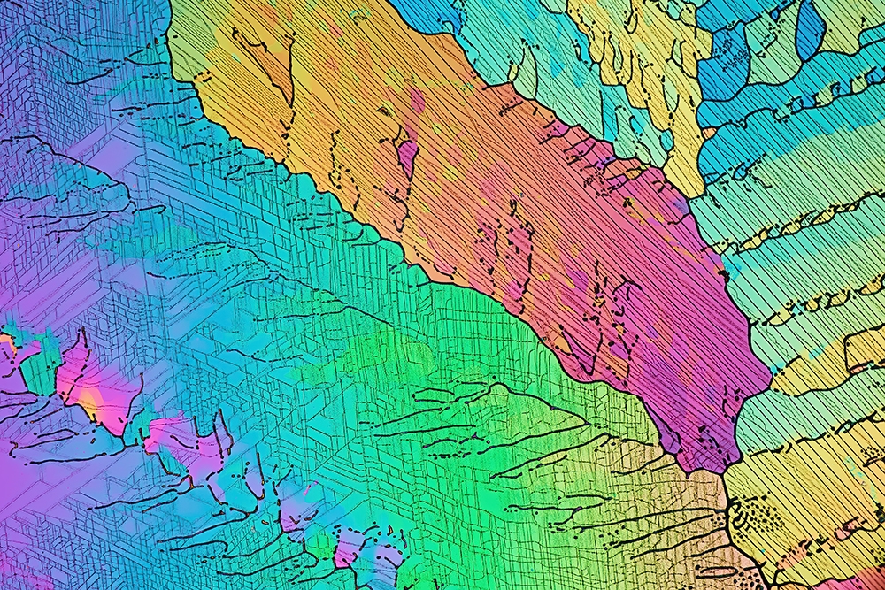

Ich habe mich gleich daran gemacht und bin deinem Tipp gefolgt. Einen Tropfen dest. Wasser an den Rand...
Es ergeben sich wieder sehr interessante Strukturen. Man kann am folgenden Bild gut sehen, wo sich am Rand des Tropfens eine Art Kruste bildet. Beim Trocknen hatte ich den OT nicht abgedeckt, so dass sich ein Fusse" darauf absetzen konnte. Dieser wurde offenbar gleich als Keim für die Kristallisation genutzt.
Mit einer Tesa-"Lambda/4"-Platte habe ich schon experimentiert, z.B. bei Benzoesäure aus Schmelze. Beim Coffein noch nicht.
Bild 5: 6,3x

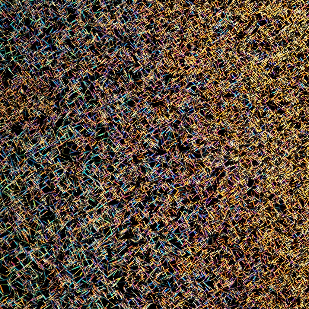

Ich habe nach dem Kaffee auch einen Versuch mit grünem Tee gemacht.
Das Bild zeigt im oberen Teil die vielen, kleinen Nadeln, die direkt bei der Sublimation entstanden sind. Dann habe ich ein Tropfen Wasser dazu gegen und wieder verdunsten lassen. Das Ergebnis ist im unteren Teil des Bildes zu sehen.
Coffein aus grünem Tee - BB=1,8mm

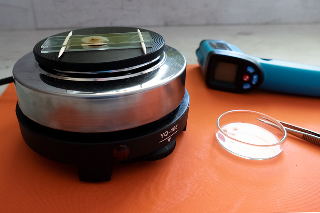

Ich hatte erst ein wenig mit Heizelementen usw. rumgespielt, bin dann aber auf dieses Teil gestoßen:
https://www.ebay.de/itm/Elektrische-Kochplatte-Einzel-Stufenlos-Multifunctional-Minikochplatte-500W-220V/292899676109?hash=item44322e5fcd:g:K9sAAOSwzodcLHh1
Kann man auf den Schreibtisch stellen und mit dem IR-Thermometer hat man halbwegs die Kontrolle. Ein Regler ist ja auch noch dran.
Nix für ernsthafte Laborarbeit, aber um mal ein bisschen Schwefel zu schmelzen oder Kaffee zu rösten...

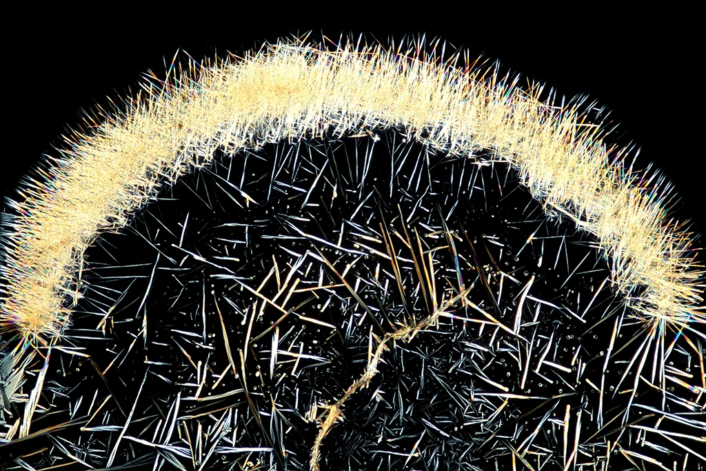

Nochmals Nadeln. Inspiriert von Heikes Idee, die Kristalle der Gelbfleche Xanthoria parietina an einem Faden wachsen zu lassen, habe ich ähnliches mit Coffein versucht.
Natürlich ist an Heikes ,,Foto des Monats  Oktober 2013" kein herankommen :(, aber grundsätzlich hat es funktioniert:
Coffein aus Sublimation an einem Faden, BB=1,8mm

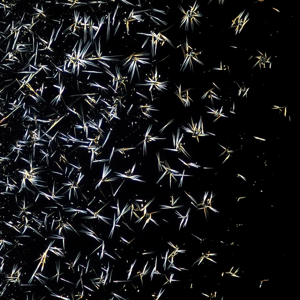

Hi,
nach den vielen Nadeln nun Coffein aus der Schmelze. Beide Bilder zeigen ganz unterschiedliche Strukturen, obwohl vom gleichen OT. Das erste Bild sieht aus, wie erwartet. Das zweite zeigt einen Randbereich der Kristallisation.
Vielleicht hat jemand eine Erklärung für die Unterschiede?
Coffein aus der Schmelze, BB=1,7mm
Coffein aus der Schmelze, BB=1,8mm

eine wirklich schöne Serie legst du hier vor. Ich habe es auch ein Mal geschafft ein ordentliches Schmelzpräparat zu bekommen, obwohl Coffein eigentlich lieber sublimiert, als zu schmelzen.
Zum letzten Bild ein Erklärungsversuch: das waren einzelne kleine Kristalle, die aus der Schmelze auskristallisiert sind, da die Schmelztröpfchen sich nicht berührten gibt es die kleinen Kristallinseln.

ja, so wie du es zeigst, sollte es wohl aussehen!
Deine Erklärung ist plausibel. Tritt ja auch nur in den Randbereichen auf, wo weniger Material ist.
