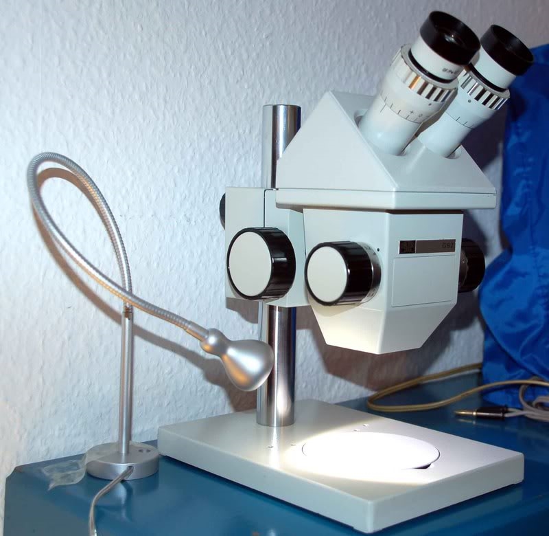

Und zwar handelt es sich um die LED-Leuchte "Jansjö" von Ikea, als Klemmspot 24,99 EUR und als Wandeuchte mit aufschraubbarem Fuß ( emepfehlenswerter ) 30,00 EUR. Hat man davon gleich zwei, sind sie meines Erachtens wirklich eine gute Alternative zu den auch gebraucht noch recht teuren doppelarmigen Kaltlichtquellen zur weitestgehend schattenfreien Ausleuchtung. Für den Anfang reicht aber auch eine Leuchte.
Der enorme Vorteil von "Jansjö" ist die recht filigrane Bauweise mit einem sehr flexiblen und langen Schwanenhals, der sich sogar leichter dirigieren läßt als die typischen doch recht starren und "kräftigen" Arme einer Kaltlichtquelle. Ich finde diese Arme sogar weniger störend als die der Schott KL-1500.
Das (weiße) Licht ist ( insbesondere bei 2 Leuchten ) ausreichend hell und die Lichtfarbe für eine LED-Leuchte einigermaßen angenehm, sogar eher etwas in's "Rötliche" gehend.

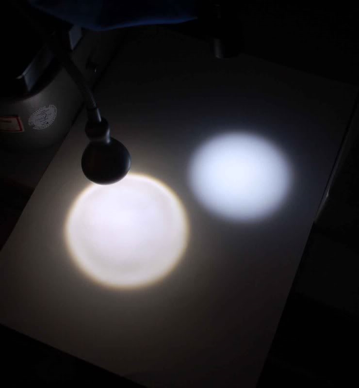

Im Vergleich zum Schott KL-1500 Schwanenhals mit vorgesetzter Optik ist der recht scharf begrenzte Lichtkreis der Jansjö bei gleicher Entfernung vom zu beleuchtenden Objekt etwa fünfmal größer. Man muß mit dieser Leuchte also etwas näher an das Objekt heran. Der Leuchtfeld der Ikea-Leuchte ist natürlich nicht so homogen wie bei der Kaltlichtquelle, was aber nur bei genauer Betrachtung des größeren Lichtkreises auf weißem Papier auffällt und bei der normalen Verwendung überhaupt nicht erkennbar ist.
Hier ein Vergleich der Leuchtkegel verschiedener LED-Tischleuchten, auch der Jansjö.

Vrgleich mit einer Schott ( Leica / Zeiss ) KL-1500 mit Schwanenhals und Optik ( rechts )

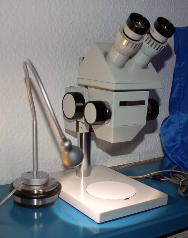

hier meine "Weiterentwicklung" der "Ikea Mikroskopör" - nein, sie heißt immer noch "Jansjo"  :)
Ich habe sie nun mit Blechschrauben auf einen handelsüblichen Türstopper ( 3,50 - 4,99 EUR ) nach Vorbohren entsprechender Löcher geschraubt.
Vorteil: Man benötigt keine "fixe" Installation z.B. an einer Spanplatte etc. und kann die Leuchte sehr flexibel ( und stabil! ) auch für anderweitige Beleuchtungsaufgaben ( z.B. bei Bastelarbeiten, Präparationen etc. ) einsetzen.
Bei zwei auf diese Art und Weise befestigten Leuchten käme man auf einen Gesamtbetrag von 70 EUR für eine recht gut funktionierende beidseitige Stemi-Beleuchtung.
