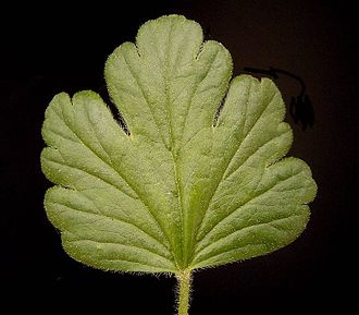

Bild 03 gestieltes, behaartes Laubblatt
Urheber: Frank Vincentz
Die Blätter sind 1,5 cm – 3 cm groß, rundlich, tief gelappt und behaart. Die Blütezeit ist im April, die glockenähnlichen, unscheinbaren grünlich-rötlichen Blüten entspringen einzeln oder bis zu drei Blüten aus den Blattachseln. Daraus entwickelt sich dann eine Beere, die je nach Sorte im Juni - August heranreift. Sie sind ca. 1 cm – 3 cm groß. Die ovalen bis kugeligen Früchte sind sortenabhängig gelb, grün oder rot. Die Früchte unterscheiden sich durch unterschiedliche Behaarung, von fast glatt bis borstig und auch die Dicke der Schale ist sortenabhängig unterschiedlich.

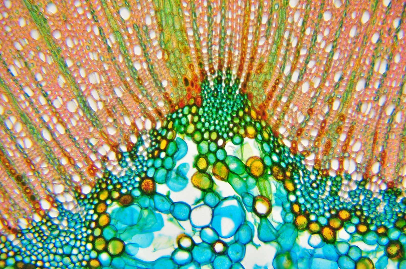

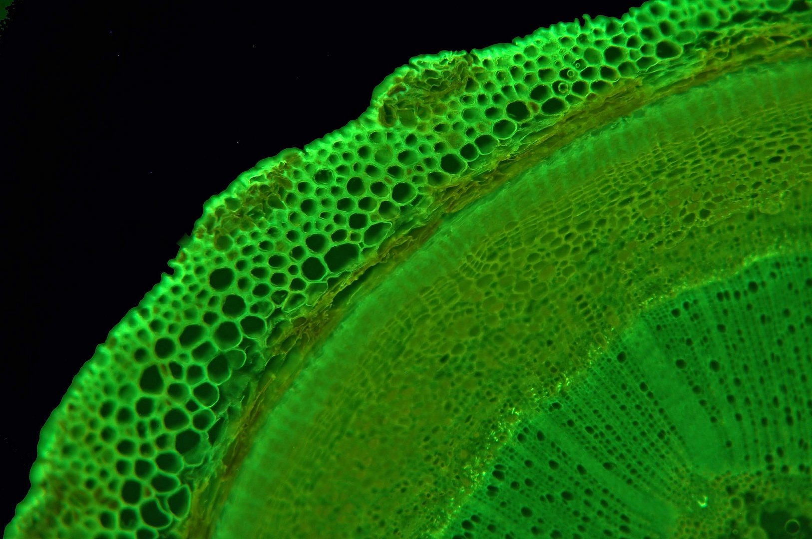

einjähriger Spross, Querschnitt, 25 µm
Zunächst einmal 2 Bild von einem ungefärbten Schnitt.
Bild 04 Vergrößerung, Stachelbeere Ribes uva-crispa

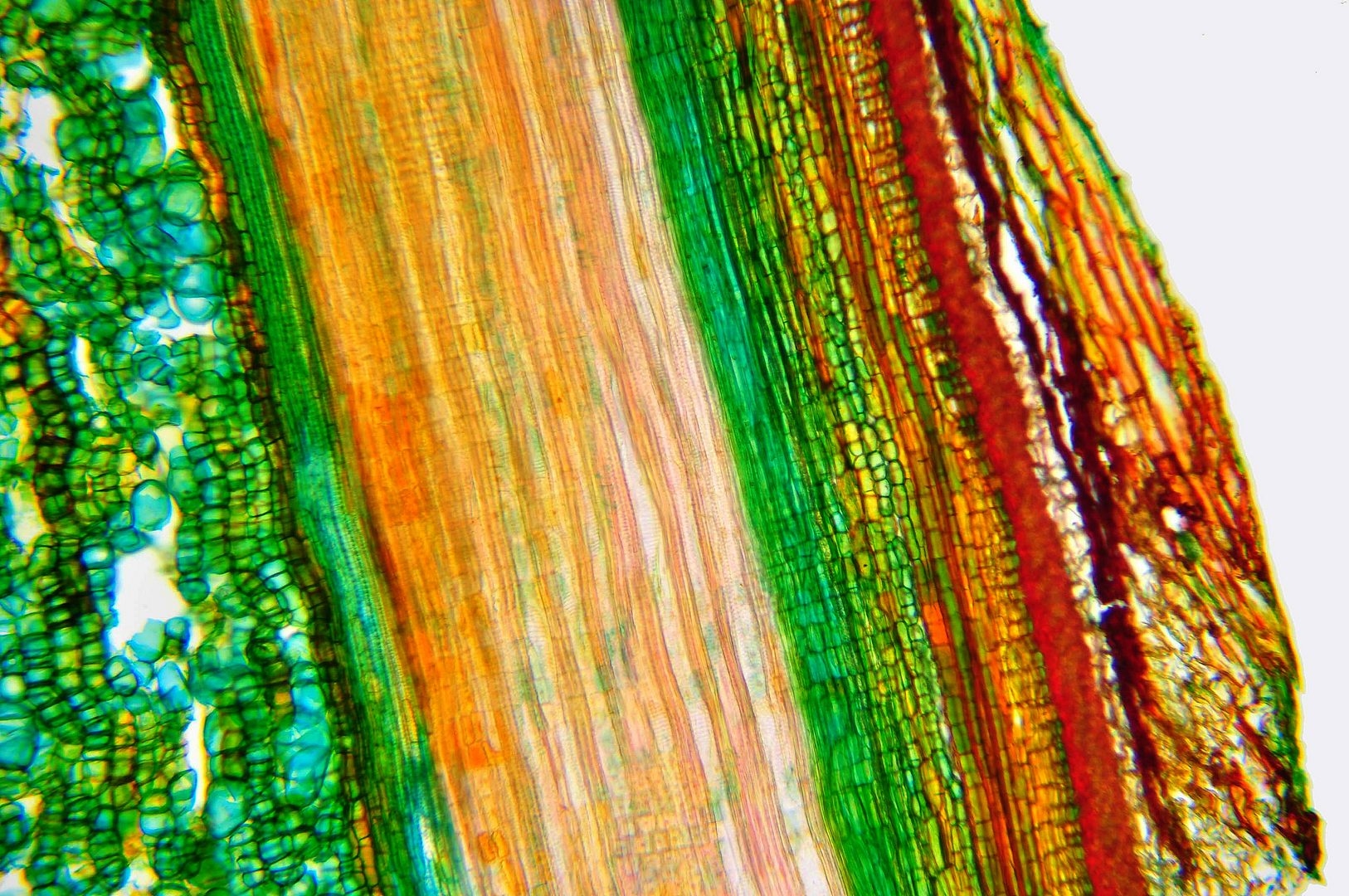

Bild 05 Autofluoreszenz, Stachelbeere Ribes uva-crispa
Auflichtbeleuchtung Fluoreszenz iLED 455 nm
LED Modul 455 nm
Erregerfilter: BP 470 nm
Strahlenteiler: FT 477 nm

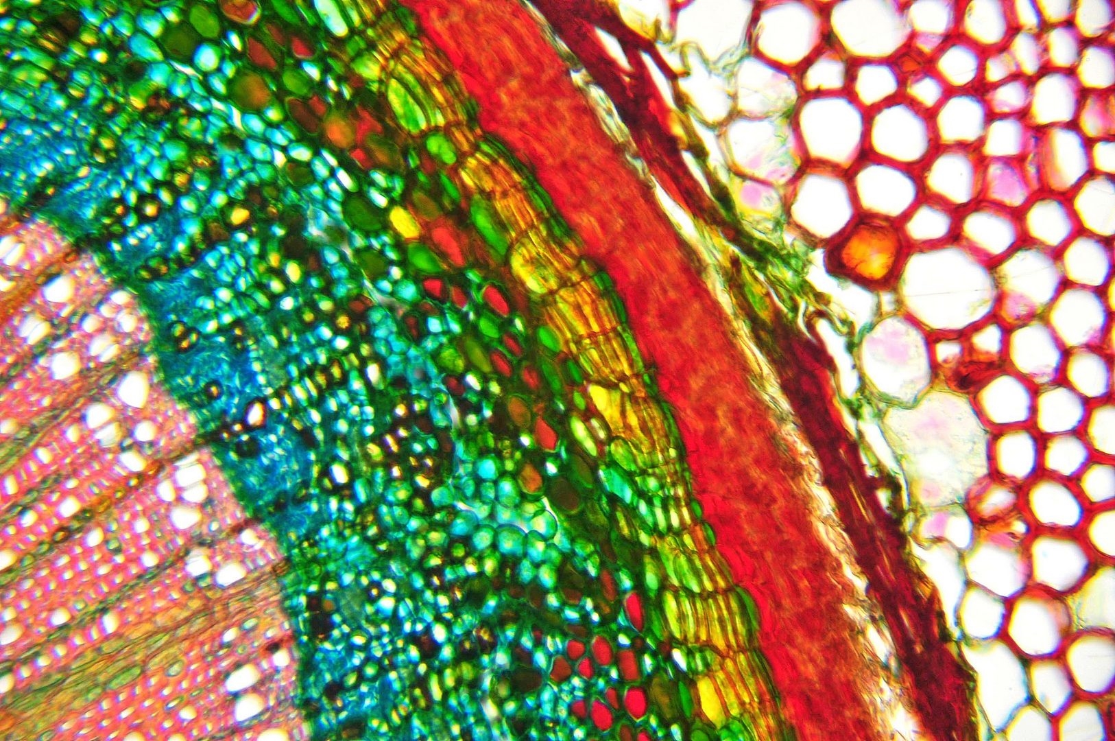

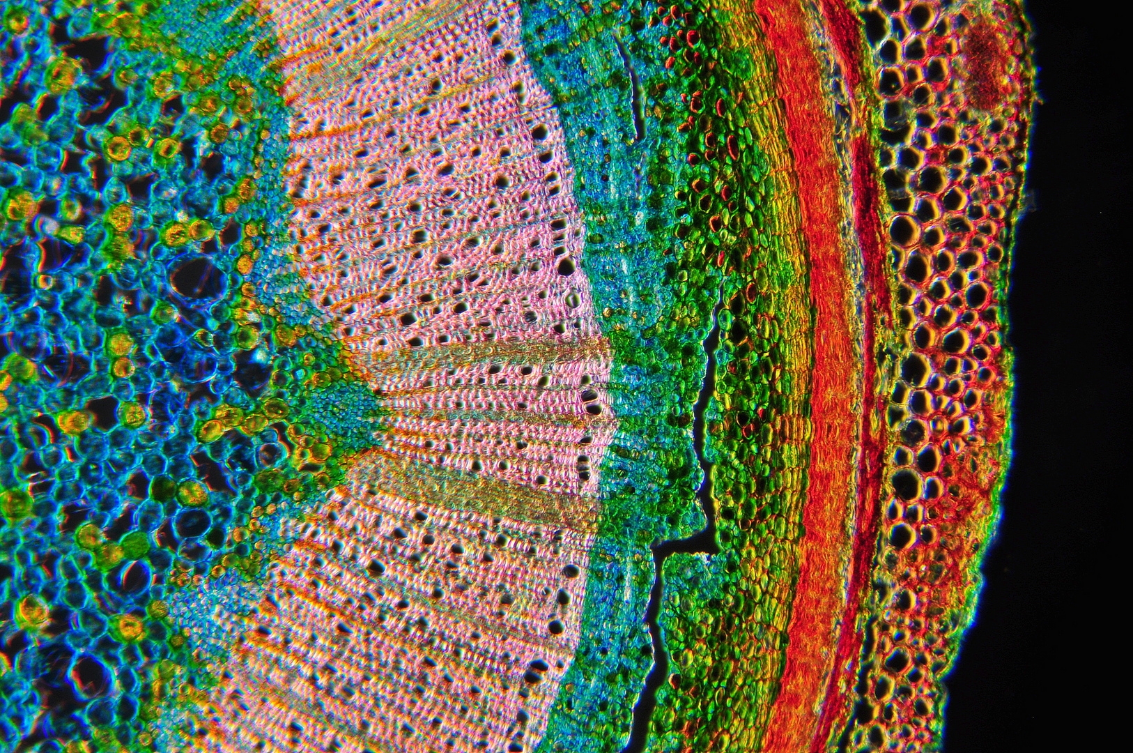

W-A III - Färbung (Rhodamin B – Acriflavin - Alcianblau) keine Simultanfärbung.
Arbeitsablauf :
1. Probe liegt in 30 % Ethanol.
3. Vorfärbung Rhodamin B 8 Min.
5. Acriflavinlösung (differenzieren bis gerade keine Farbwolken mehr abgehen - Lupenkontrolle) ca. 15 Sekunden !!!.
7. Nachfärbung Alcianblau 2 Minute
9. Entwässern mit 2x gewechseltem Isopropylalkohol ( 99,9 % )
10. Einschluss in Euparal.
Fotos: Nikon D 5500 und D5000

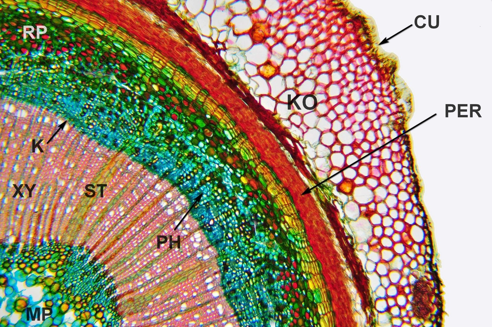

Bild 06 Vergrößerung, mit Beschriftung, Stachelbeere Ribes uva-crispa
MP = Markparenchym, XY = Xylem, K = Kambium, ST = Strahl, PH = Phloem, CU = Cuticula, PER = Periderm, KO = abschilfernde Kork Haut
Diese abschilfernde Kork Haut lässt sich mit den Fingern leicht entfernen, der Spross ist schwierig zu Schneiden.

Bild 10 Dunkelfeld, Stachelbeere Ribes uva-crispag
Bild 11 Dunkelfeld, Stachelbeere Ribes uva-crispa

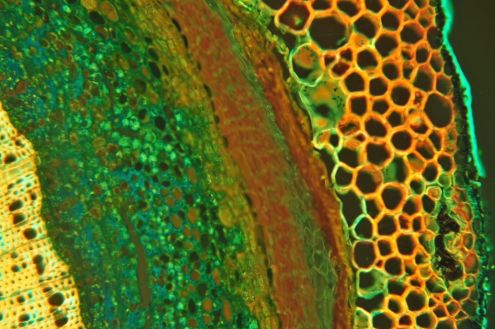

Bild 12 Auflicht – Fluoreszenzaufnahme, Stachelbeere Ribes uva-crispa
LED Modul 455 nm

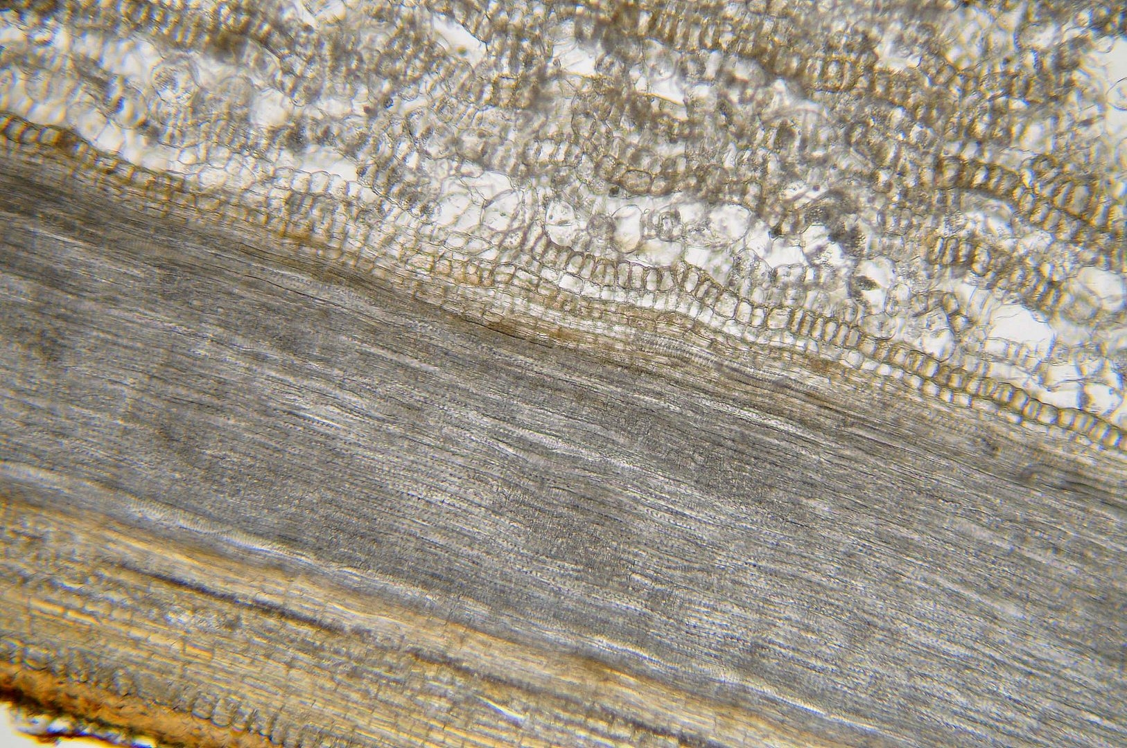

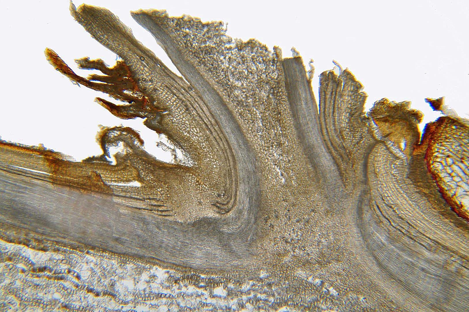

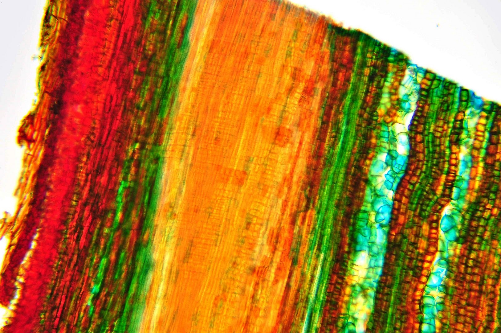

Spross, Längsschnitt, 35 µm
Drei ungefärbte Schnitte.
Bild 16 Sprossgabelung, Stachelbeere Ribes uva-crispa
Bild 17 Vergrößerung, Stachelbeere Ribes uva-crispa
Bild 18 Vergrößerung, Stachelbeere Ribes uva-crispa

- Mit was hast Du das Aststück auf dem Holzklotz aufgeklebt? Der Kleber muss sich ja mit der feuchten Probe vertragen. Hast Du da einen speziellen Trick?
- Fluoreszenz-Anwendung: Die 455 nm-Beleuchtung ist ja grün. Der ungefärbte Schnitt erscheint flächig grün mit feinen etwas helleren Bereichen. Da fluoreziert dann also so gut wie nichts - verstehe ich das richtig?
Nach dem Färben leuchten Xylem und Kork gelb bzw. orange, andere Bereiche rot-braun. Ist das die Fluoreszenz des Rhodamins, oder sind die anderen Farbstoffe auch beteiligt?

Deine Fragen zur Fluoreszenz-Anwendung können dir sicher hier im Forum einige Profis beantworten.
Eigentlich muss es schon eine Fluoreszenz sein, wenn der Filterwürfel ok ist. Weil der ja so konzipiert ist, dass durch den dichroitischen Filter und den Sperrfilter das Anregungslicht komplett gesperrt wird. Und dann ist ohne Fluoreszenz alles duster.
Das ist ähnlich wie bei der Polarisation: bei guten Polarisatoren ist alles dunkel wenn sie exakt gekreuzt sind - es sei denn es ist eine doppelbrechende Substanz dazwischen.
LED Modul 455 nm
nehmt es mir nicht über, wenn ich Unsinn schreibe, aber ich interpretiere diese Angaben so:
Erregerfilter: BP 470 nm "Ein Wellenlängenbereich von-bis wird durchgelassen, da muss von der 455 nm LED also noch genug durchkommen"
Strahlenteiler: FT 477 nm "Licht mit weniger als 477nm gelangt nur in geringem Unfang zum Okular, Anregung erfolgt praktisch nur mit Licht unter 477nm"
Emission (Sperrfilter): LP 485 "Licht mit weniger als 485nm wird vollständig blockiert"
Hier wäre mal ein Beispiel-Spektrum so einer 455 nm-LED: https://avonec.de/images/5W/Spektral/Avonec%205W%20Led%20455nm-460nm.jpg
Das grün des ungefärbten Schnitts könnte dann nur Fluoreszenz oder ein kleiner langwelligerer Anteil sein, der sich überall durchmogelt und durch reichlich Belichtungszeit aufgefangen wird.
Bob
Nehmen wir dir nicht übel Bob. Ich schon gar nicht, weil ich genau das schon gesagt habe. Nur mit dem Unterschied, dass ein guter Fluoreszenzwürfel nicht zulässt, dass sich da was vom Erregerlicht durchmogelt.
