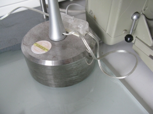

Hallo Reinhard,
hamwa schon :-)
das Gewackel hat mich auch gestört, ebenso der große Lichtkreis; also ran:
erstmal Fuß ab und Eisenklotz dran (ca. 1Kg)

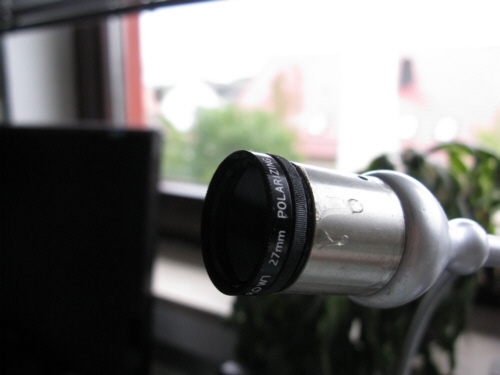

dann eine Vorsatzoptik dran (ehemalige Lichtschrankenoptik) und bei der Gelegenheit auch gleich noch Polfilter montiert

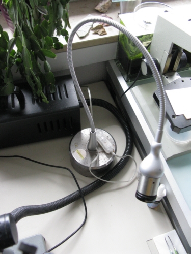

so sieht das dann fertig aus:

in dieser Konstellation könntest du einfach Magnetfolie unter die Lampenfüße kleben. Dann stehen die bombenfest.

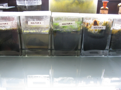

Auf dem letzten Bild ist ganz verschämt ein Mikroaquarium zu sehen, das möcht ich Euch aber auch nicht vorenthalten :-)
Die guten Ikea-Blumenvasen, quadratisch, praktisch, gut  10x8cm, 14cm hoch

Zitat von: liftboy in Oktober 08, 2019, 14:41:31 NACHMITTAGSDie guten Ikea-Blumenvasen, quadratisch, praktisch, gut  10x8cm, 14cm hoch
Sowas in etwas größer habe ich mir beim Action-Billigmarkt gekauft. Die haben allerhand günstige große Glasgefäße mit Mikroaquarien-Eignung.
